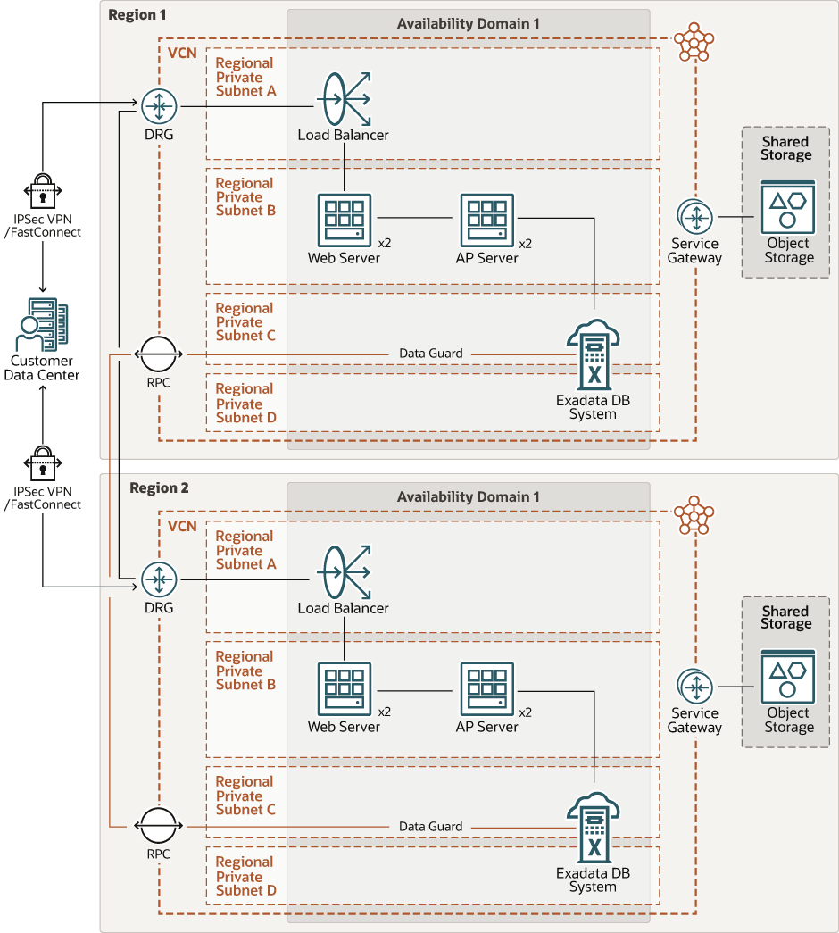

Architettura
Questa architettura offre un ambiente di computazione sicuro e a elevate prestazioni in più aree geografiche utilizzando Oracle Exadata Database Service e Data Guard.
Il seguente diagramma illustra questa architettura di riferimento.
exadb-cg-multiregion-arch-oracle.zip
L'architettura ha i seguenti componenti:
  • Area
    Un'area di Oracle Cloud Infrastructure è un'area geografica localizzata che contiene uno o più data center, denominati domini di disponibilità. Le regioni sono indipendenti da altre regioni, e vaste distanze possono separarle (tra paesi o addirittura continenti).
    Tutte le risorse di questa architettura vengono distribuite in un'unica area.
  • Domini di disponibilità
    I domini di disponibilità sono data center indipendenti e autonomi all'interno di un'area. Le risorse fisiche in ogni dominio di disponibilità vengono isolate dalle risorse negli altri domini di disponibilità, il che fornisce tolleranza agli errori. I domini di disponibilità non condividono infrastrutture quali l'alimentazione o il raffreddamento o la rete di dominio di disponibilità interna. È quindi improbabile che un errore a un dominio di disponibilità influenzi gli altri domini di disponibilità nell'area.
    Tutte le risorse di questa architettura vengono distribuite in un singolo dominio di disponibilità.
  • Domini di errore
    Un dominio di errore è un raggruppamento di hardware e infrastruttura all'interno di un dominio di disponibilità. Ogni dominio di disponibilità ha tre domini di guasto con alimentazione e hardware indipendenti. Quando si distribuiscono risorse su più domini di errore, le applicazioni possono tollerare errori fisici del server, la manutenzione del sistema e gli errori di alimentazione all'interno di un dominio di errore.
    Per garantire un'elevata disponibilità, le risorse di livello intermedio in questa architettura vengono distribuite su tutti i domini di errore nel dominio di disponibilità.
  • Rete cloud virtuale (VCN) e subnet
    Un VCN è una rete customizzabile e definita dal software impostata in un'area Oracle Cloud Infrastructure. Come le reti di data center tradizionali, i VCN consentono di controllare completamente l'ambiente di rete. Un VCN può avere più blocchi CIDR non sovrapposti che è possibile modificare dopo la creazione di VCN. È possibile segmentare un VCN in subnet, che possono essere definite in un'area o in un dominio di disponibilità. Ogni subnet è costituito da un intervallo contiguo di indirizzi che non si sovrappongono alle altre subnet in VCN. È possibile modificare le dimensioni di una subnet dopo la creazione. Una subnet può essere pubblica o privata.
  • FastConnect
    Oracle Cloud Infrastructure FastConnect offre un modo semplice per creare una connessione privata dedicata tra il data center e Oracle Cloud Infrastructure. FastConnect offre opzioni di larghezza di banda più elevata e un'esperienza di rete più affidabile rispetto alle connessioni basate su Internet.
  • IPSec VPN
    VPN da sito a sito fornisce la connettività IPSec VPN tra la rete in locale e i VCN in Oracle Cloud Infrastructure. La suite di protocolli IPSec cifra il traffico IP prima che i pacchetti vengano trasferiti dall'origine alla destinazione e decifra il traffico all'arrivo.
  • Load balancer
    Il servizio Oracle Cloud Infrastructure Load Balancing fornisce la distribuzione automatica del traffico da un singolo punto di accesso a più server nel backend.
    Questa architettura include un load balancer pubblico.
  • Liste di sicurezza
    Per ogni subnet è possibile creare regole di sicurezza che specifichino l'origine, la destinazione e il tipo di traffico che devono essere consentiti all'interno e all'esterno della subnet.
  • Tabelle instradamento
    Le tabelle di instradamento virtuale contengono regole per instradare il traffico dalle subnet alle destinazioni al di fuori di un VCN, in genere tramite gateway.
  • Gateway instradamento dinamico (DRG)
    DRG è un router virtuale che fornisce un percorso per il traffico di rete privato tra VCN nella stessa area, tra una VCN e una rete esterna all'area, come una VCN in un'altra area Oracle Cloud Infrastructure, una rete in locale o una rete in un altro provider cloud.
    VCN utilizzato per il livello dati in questa architettura dispone di un DRG per abilitare la connettività privata al data center in locale utilizzando FastConnect o VPN Connect.
  • Gateway servizio
    Il gateway del servizio fornisce l'accesso da un VCN ad altri servizi, ad esempio Oracle Cloud Infrastructure Object Storage. Il traffico da VCN al servizio Oracle attraversa il tessuto di rete Oracle e non attraversa mai Internet.
    VCN utilizzato per il livello dati in questa architettura dispone di un gateway di servizio.
  • Gateway peering remoto
    Il peering remoto consente alle risorse delle VCN di comunicare utilizzando indirizzi IP privati senza instradare il traffico su Internet o tramite la rete locale. Il peering remoto elimina la necessità di un gateway Internet e di indirizzi IP pubblici per le istanze che devono comunicare con un altro VCN in un'area diversa.
  • Memorizzazione oggetti
    Lo storage degli oggetti garantisce un accesso rapido a grandi quantità di dati strutturati e non strutturati di qualsiasi tipo di contenuto, inclusi backup del database, dati analitici e contenuti avanzati, ad esempio immagini e video. Puoi memorizzare e recuperare i dati direttamente da Internet o dall'interno della piattaforma cloud in tutta sicurezza. Puoi ridimensionare lo storage in modo trasparente senza alcun peggioramento a livello di prestazioni o affidabilità dei servizi. Utilizza lo storage standard per lo storage "hot" a cui devi accedere in modo rapido, immediato e frequente. Utilizzare lo storage di archivio per lo storage "freddo" che si mantiene per lunghi periodi di tempo e raramente può accedere.
  • Sistemi DB Exadata
    Oracle Exadata Database Service ti consente di sfruttare la potenza di Exadata nel cloud. Puoi eseguire il provisioning di sistemi X8M flessibili che ti consentono di aggiungere server di calcolo e server di storage del database al tuo sistema di pari passo con la crescita delle tue esigenze. I sistemi X8M offrono reti RoCE (RDMA over Converged Ethernet) per moduli di larghezza di banda elevata e bassa latenza, memoria persistente (PMEM) e software Exadata intelligente. È possibile eseguire il provisioning dei sistemi X8M utilizzando una forma equivalente a un sistema X8 rack trimestrale e quindi aggiungere database server e server di storage in qualsiasi momento dopo il provisioning.
  • Data Guard
    Oracle Data Guard fornisce un set completo di servizi che creano, gestiscono, gestiscono e monitorano uno o più database in standby per consentire ai database Oracle di produzione di rimanere disponibili senza interruzioni. Oracle Data Guard gestisce questi database in standby come copie del database di produzione. Quindi, se il database di produzione non è disponibile a causa di un'indisponibilità pianificata o non pianificata, Oracle Data Guard può passare da un database in standby al ruolo di produzione, riducendo al minimo i tempi di inattività associati all'indisponibilità.
