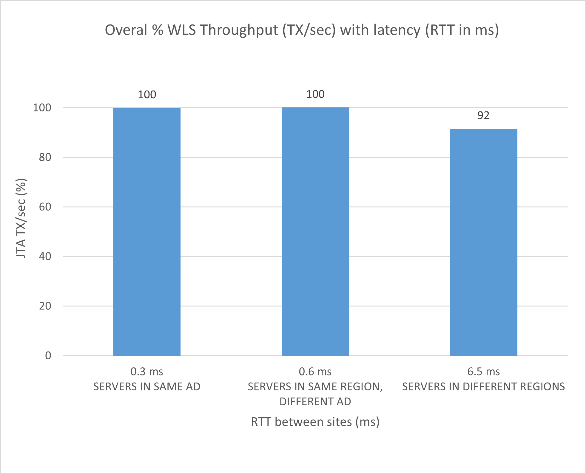

    Prestazioni complessive del cluster (in termini di throughput WebLogic, transazioni al secondo (TX/sec)) per un cluster con 2 server:
    • Quando entrambi i server si trovano nello stesso dominio di disponibilità (AD) (preso come riferimento): 100%
    • Quando ogni server si trova in AD diversi: ~100%
    • Quando un server si trova in un'area diversa (6.5ms tempo di andata e ritorno (RTT)): 90-95%
    • Quando entrambi i server si trovano in un'area diversa da quella del DB (6.5ms RTT): 85-95%

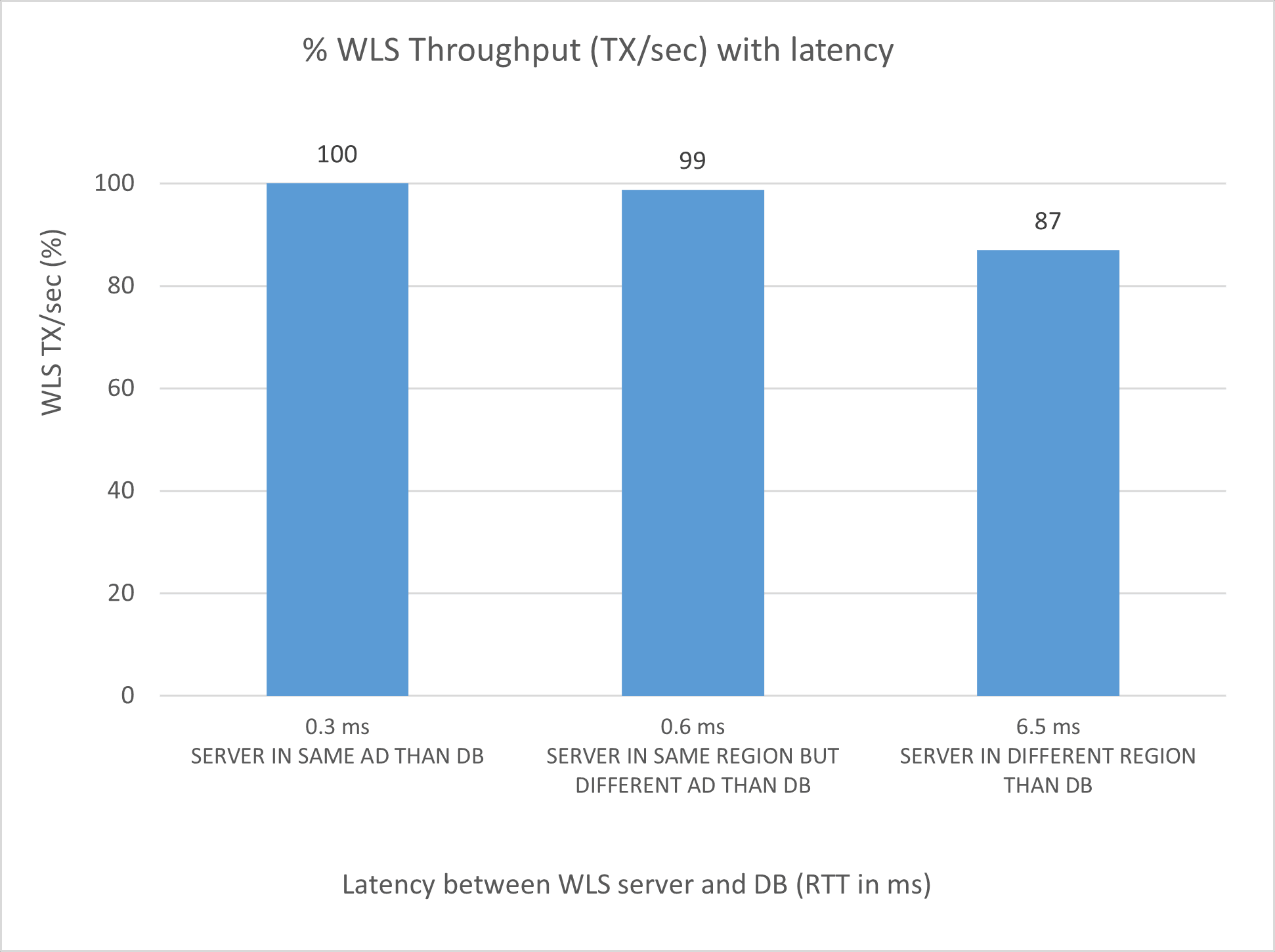

    Le prestazioni per server (in termini di throughput WebLogic, TX/sec):
    • Per il server nello stesso dominio di disponibilità del database (preso come riferimento): 100%
    • Per il server nell'altro AD: 98-99%
    • Per il server nell'altra regione: 85-90%

Quando si evidenzia un cluster con 2 nodi, il grafico seguente mostra le prestazioni complessive del cluster, a seconda della posizione dei server. Il riferimento (100%) è quando entrambi i server vengono eseguiti nello stesso dominio di disponibilità del database.

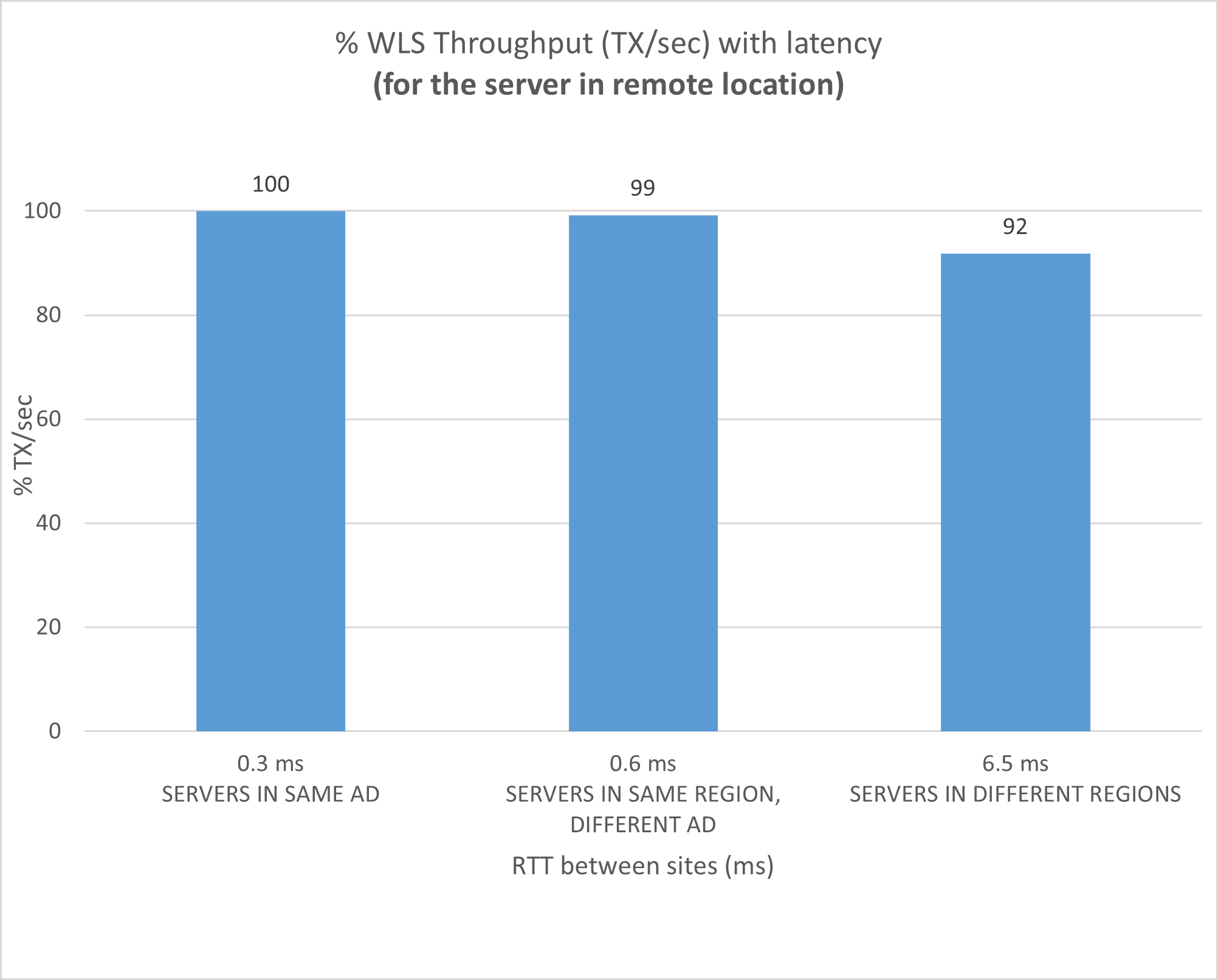

Quando si sottolinea un cluster con 2 nodi, il grafico seguente mostra le prestazioni per il server che non è collocato con il database (si trova nell'altro AD o in un'area remota) rispetto alle prestazioni del server che è collocato con il database:

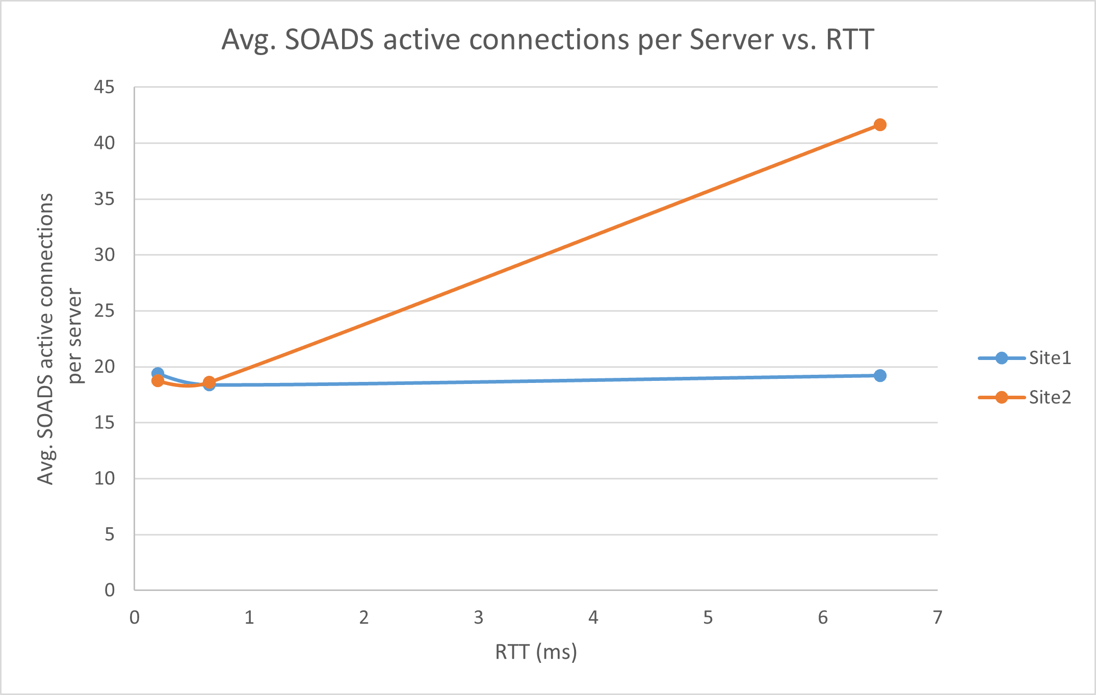

Quando si esegue lo stressing di un cluster con 2 nodi, questi grafici mostrano il numero di connessioni all'origine dati attive (media) per ciascun server. Un server è sempre collocato con il database (site1) e l'altro server si trova a valori di latenza diversi dal database (site2):
Quando si esegue lo stressing di un singolo server con latenze di database diverse, vengono osservati i risultati delle prestazioni riportati di seguito, rispetto a un server che è co-locato con il database, con un carico medio-alto. Il riferimento (100%) è quando il server si trova nello stesso dominio di disponibilità del database.

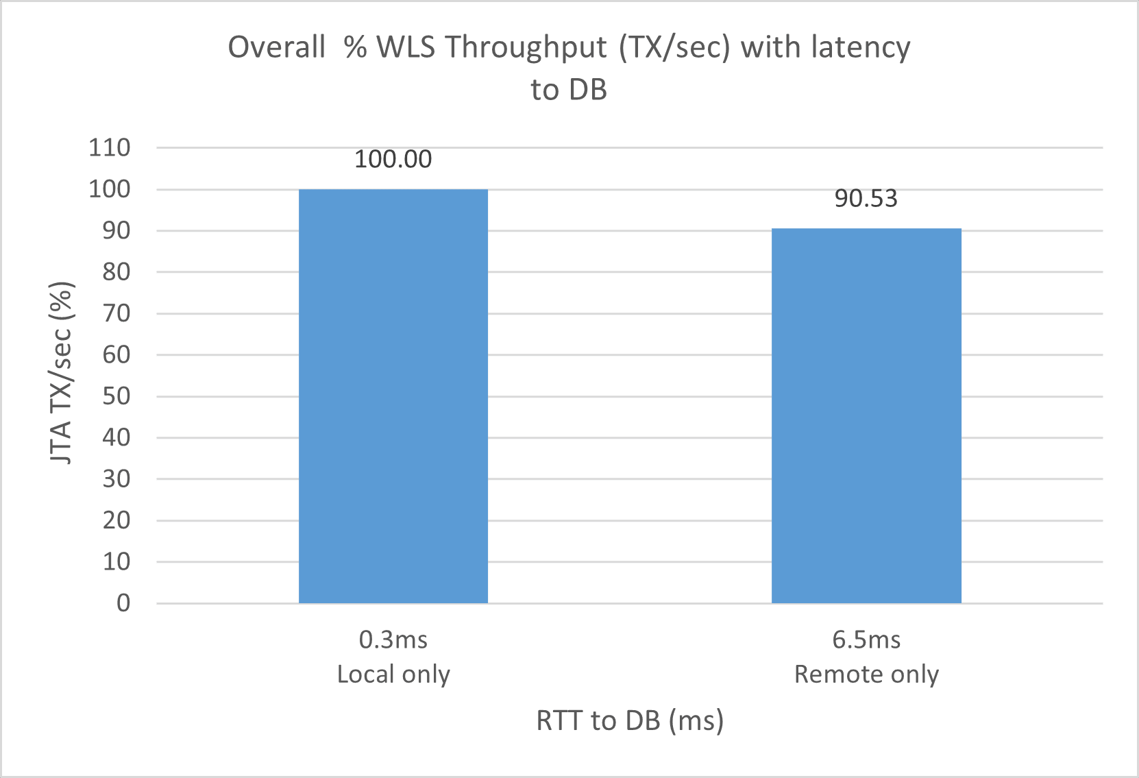

Quando si confrontano le prestazioni di un cluster con entrambi i server nella stessa area del database (solo locale) rispetto a un cluster con entrambi i server in un'area diversa dal database (solo remoto), vengono osservati i risultati delle prestazioni riportati di seguito. Il riferimento (100%) è il cluster solo locale.

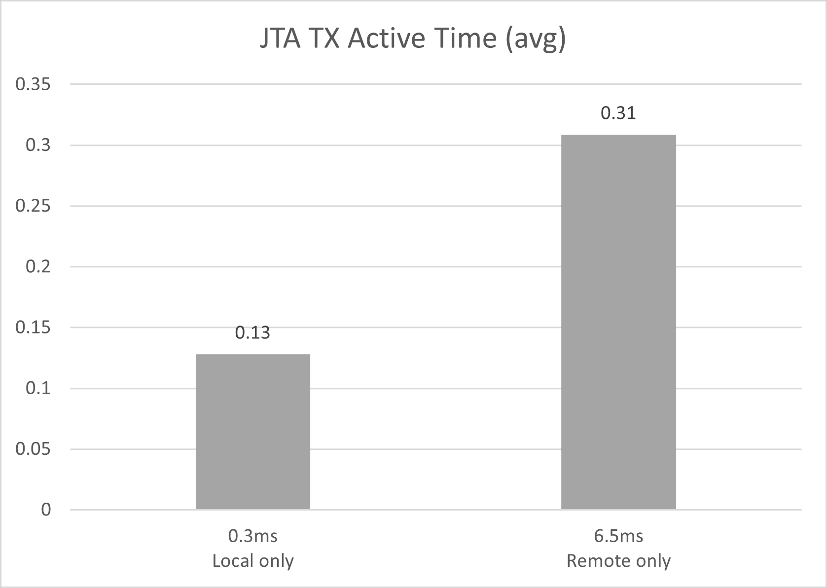

La figura seguente mostra il tempo medio di attività di JTA TX per un cluster con entrambi i server in esecuzione nella stessa area del database (solo locale) e un cluster in cui sono in esecuzione entrambi i server in un'area diversa dal database (solo remoto).

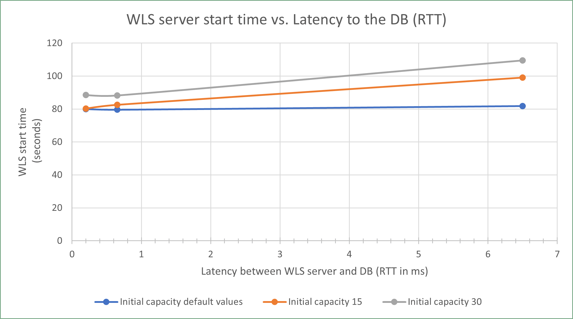

Ora inizio revisione
Nei cluster con membri collocati nel database, viene dedicato molto tempo all'avvio di Oracle WebLogic Server per creare connection pool.
Si prevedono ritardi diversi in base alle impostazioni di capacità iniziali nelle origini dati. Per impostazione predefinita, la maggior parte delle origini dati Oracle Fusion Middleware (FMW) utilizza una capacità iniziale pari a zero per il connection pool. Tuttavia, per ridurre il tempo di risposta del sistema durante il normale funzionamento di runtime, può essere utile aumentare la capacità iniziale del pool. Tuttavia, in un cluster esteso, i server che risiedono in remoto nel database mostreranno una maggiore latenza all'avvio man mano che viene utilizzata una maggiore capacità iniziale del pool.
È necessaria una decisione equilibrata tra l'ottimizzazione dei tempi di risposta durante il normale funzionamento e la riduzione al minimo dell'ora di inizio per determinare le impostazioni di capacità iniziali ideali. Poiché la capacità iniziale è configurata a livello di origine dati (connection pool), queste impostazioni influiscono sul tempo di avvio di tutti i server all'interno del cluster (quelli locali del database e quelli remoti).
Il grafico seguente mostra le ore di inizio del server WebLogic man mano che la latenza per il database aumenta, per valori di dimensione iniziali diversi in tutte le origini dati (11 origini dati in totale):

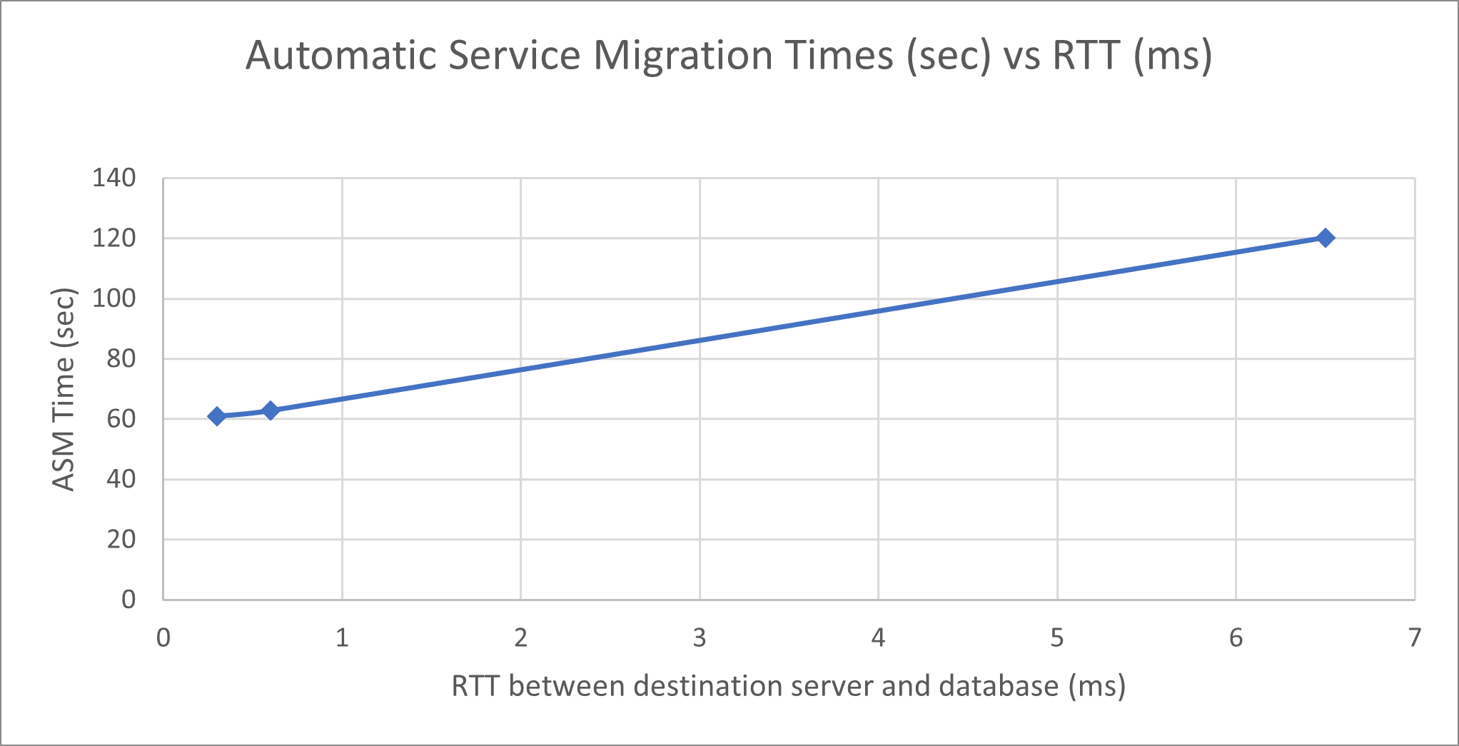

L'incremento è maggiore se le aree di memorizzazione persistenti dispongono di un numero elevato di messaggi in sospeso. Per i messaggi JMS con una dimensione di 2,7 KB ciascuno, l'immagine riportata di seguito mostra i tempi di migrazione del servizio JMS quando una delle aree di memorizzazione persistenti contiene un numero elevato di messaggi in sospeso (circa 8000) e il servizio viene migrato da un server collocato con il database a un altro server, per diverse latenze tra il server di destinazione e il database:

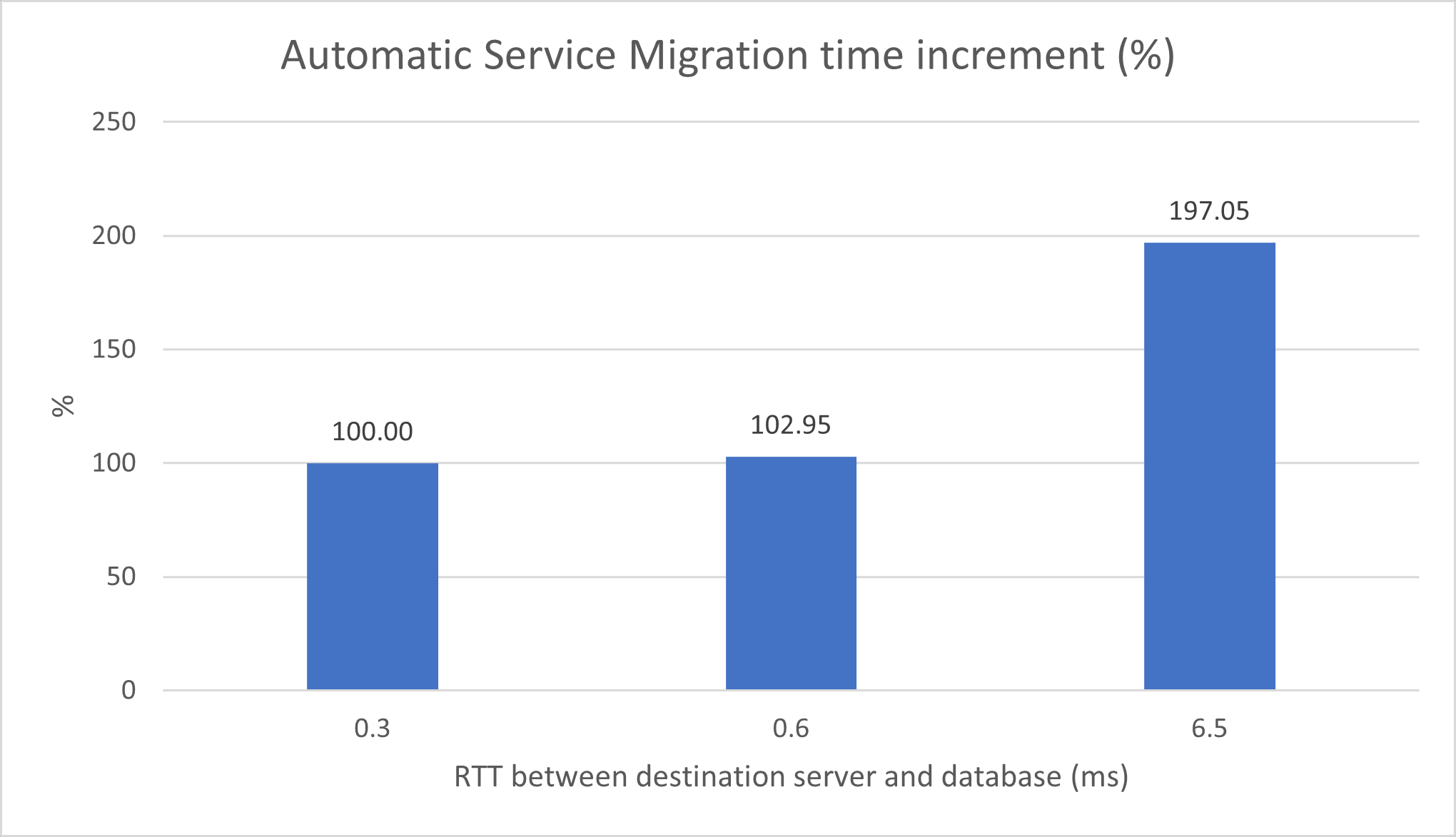

L'immagine riportata di seguito mostra l'incremento del tempo di migrazione del servizio (%) con un numero elevato di messaggi in sospeso (circa 8000) per diverse latenze tra il server di destinazione e il database. Il riferimento (100%) si verifica quando il servizio esegue la migrazione a un server che si trova nello stesso dominio di disponibilità (AD) del database.

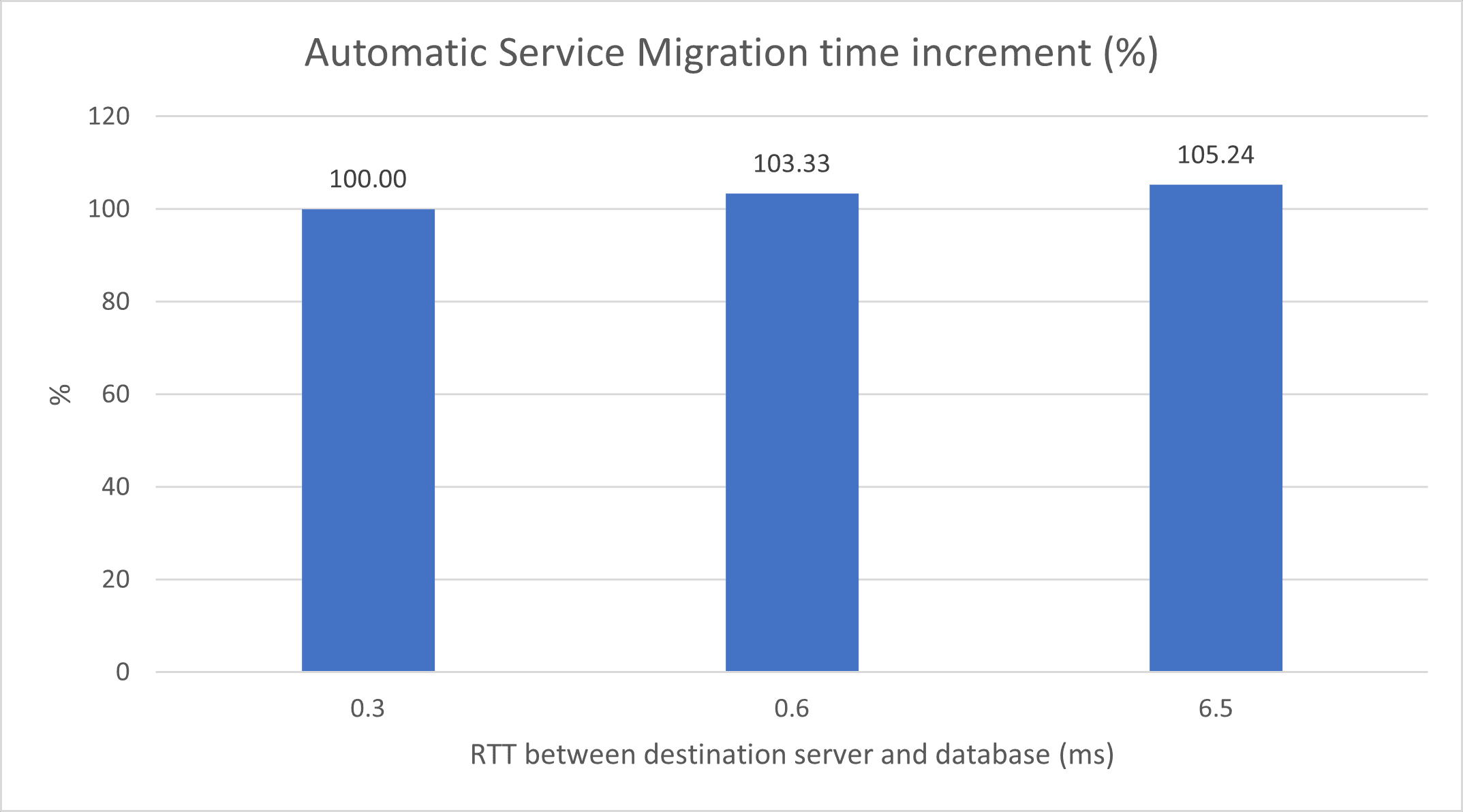

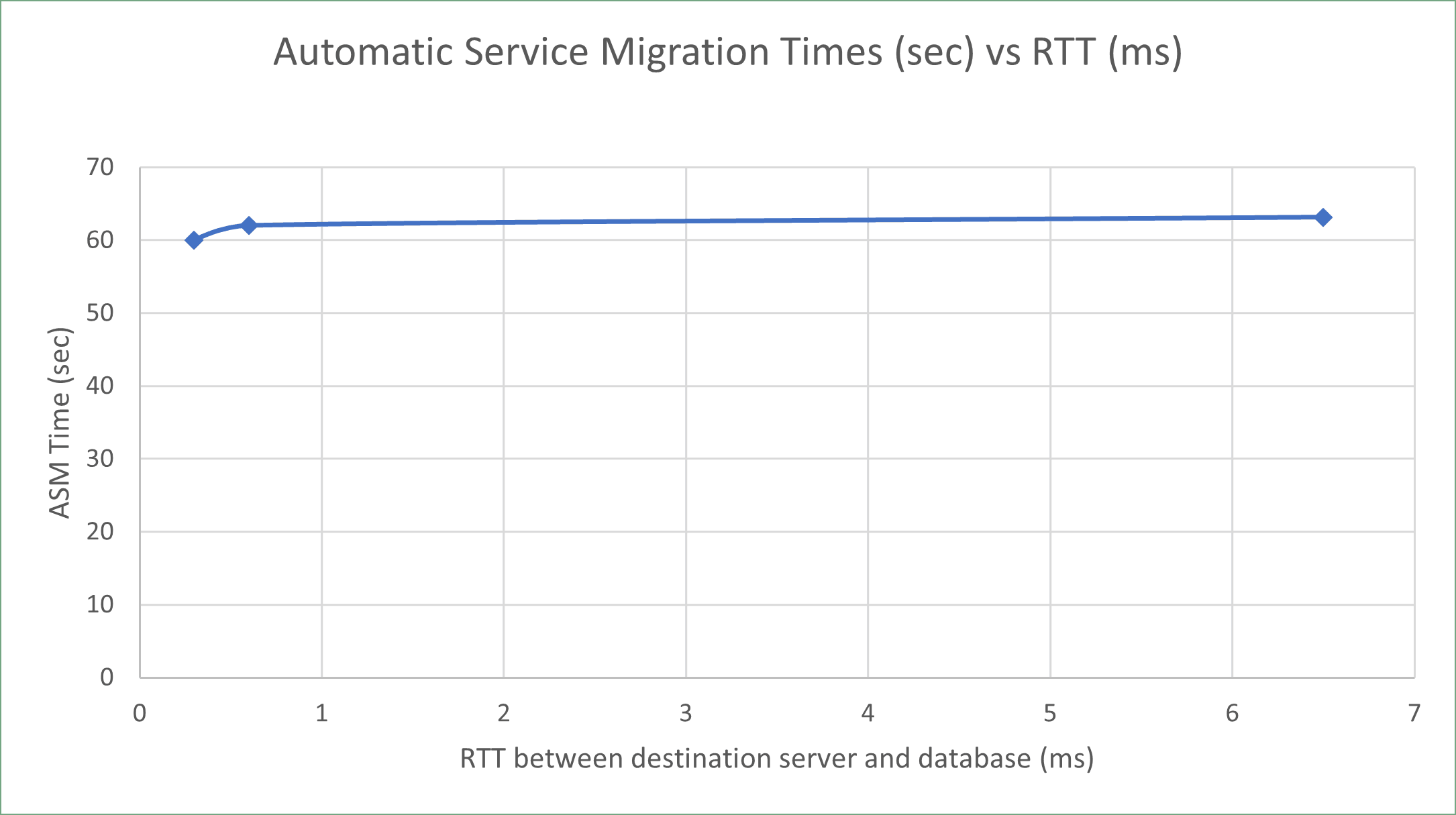

L'immagine seguente mostra i tempi di migrazione per lo stesso caso, ma con un basso numero di messaggi in sospeso (circa 50) per latenze diverse tra il server di destinazione e il database.
L'immagine riportata di seguito mostra l'incremento del tempo di migrazione del servizio JMS (%) con un numero ridotto di messaggi in sospeso (circa 50) per latenze diverse tra il server di destinazione e il database. Il riferimento (100%) si verifica quando il servizio esegue la migrazione a un server che si trova nello stesso dominio di disponibilità del database.

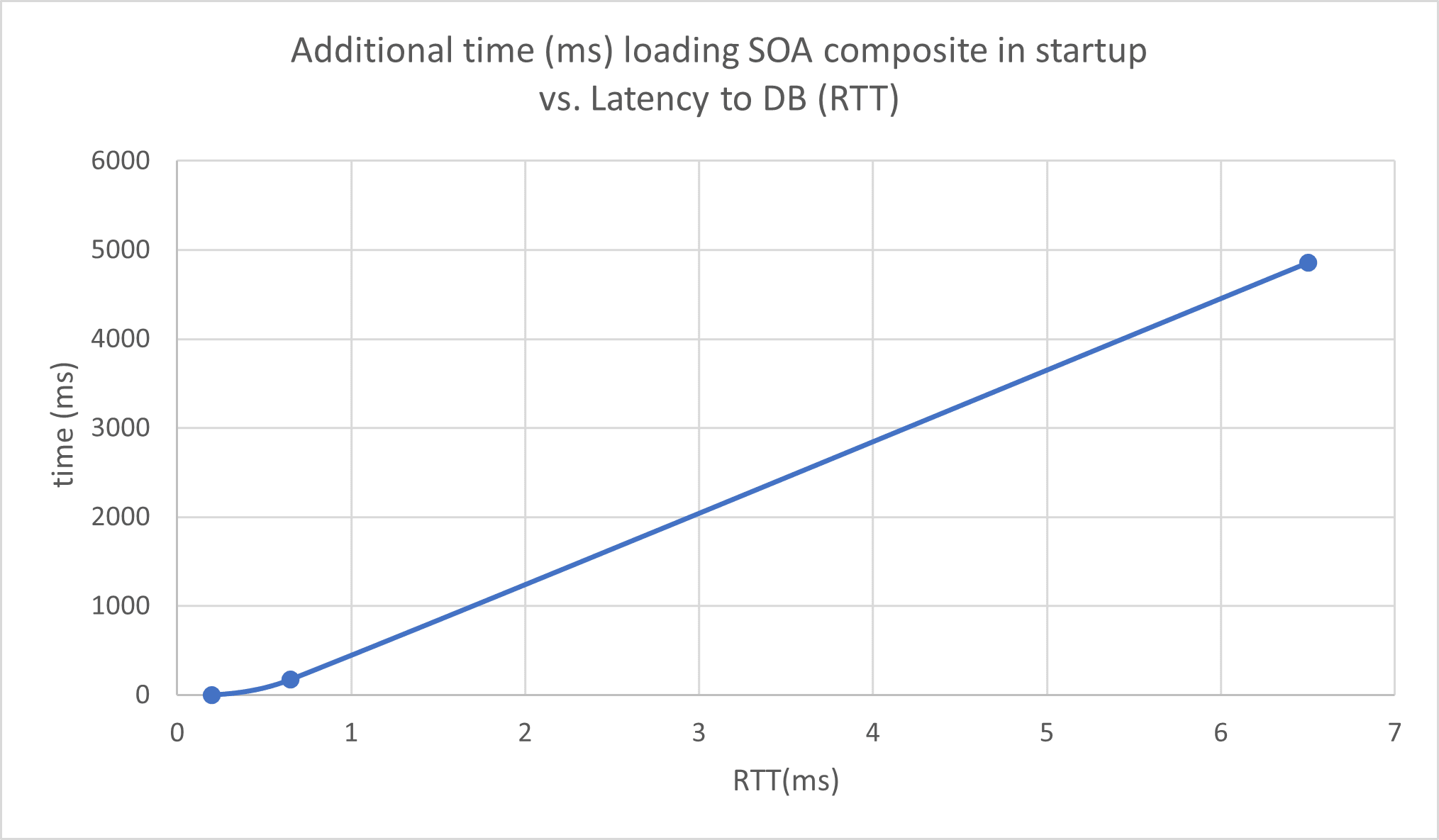

L'immagine seguente mostra l'aumento del tempo impiegato per caricare un composto in un server durante l'avvio del server, con latenza al database rispetto al tempo impiegato per caricarlo in un server che risiede nello stesso dominio di disponibilità (AD) del database. La dimensione del composto è di 365 KB.

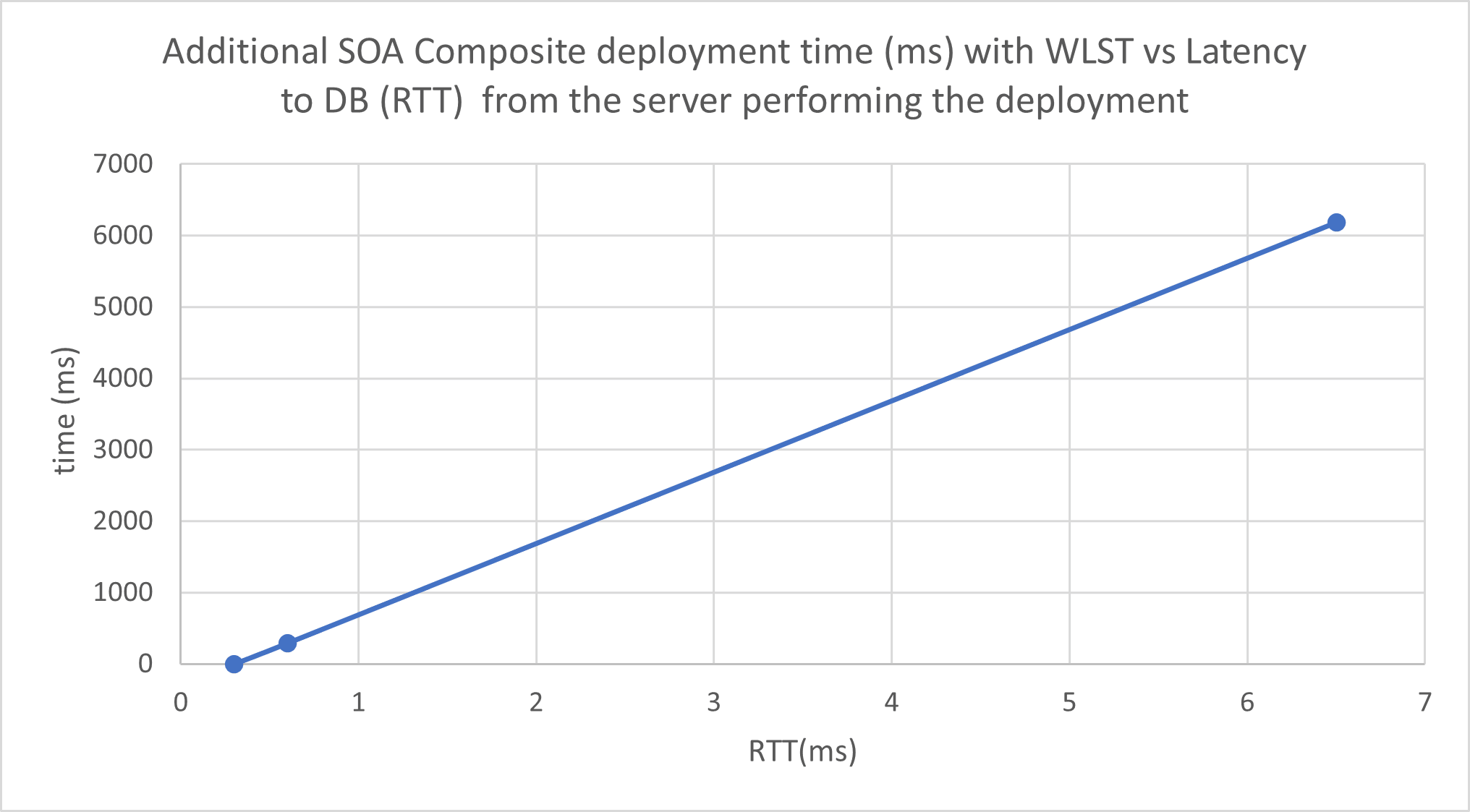

L'immagine riportata di seguito mostra l'aumento del tempo impiegato per distribuire un composto con i comandi Oracle WebLogic Scripting Tool (WLST), per diverse latenze dal server che esegue la distribuzione nel database.

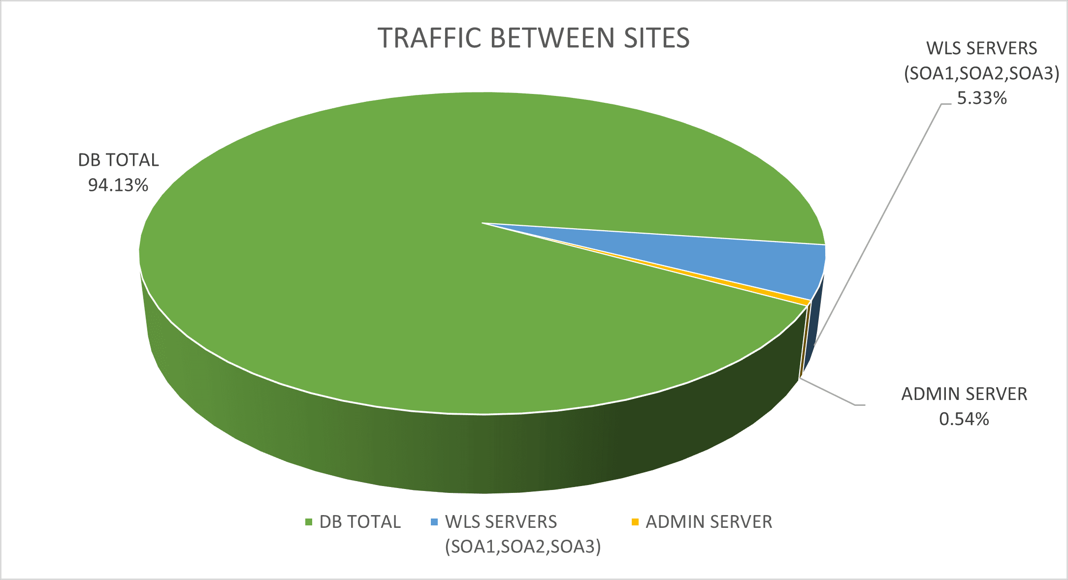

Rivedi traffico tra siti
Le raccomandazioni fornite in questo documento hanno lo scopo di limitare il più possibile il traffico all'interno di ogni sito per le operazioni più comuni.
Questo isolamento, tuttavia, è non deterministico (ad esempio, c'è spazio per scenari di failover in cui un richiamo di Java Message Service (JMS) potrebbe avvenire attraverso i due siti). Detto questo, per un'applicazione tipica, la maggior parte del traffico avviene tra le istanze di Oracle WebLogic Server e il database. Questa sarà la chiave per le prestazioni della topologia dei cluster estesi di Oracle Fusion Middleware (FMW). Questa immagine mostra la percentuale di traffico tra un server WebLogic nell'area 2 e i diversi indirizzi nell'area 1 durante uno stress test. Si noti che oltre il 90% del traffico avviene tra il server e il database, che si trova nell'area 1.
Per acquisire la quantità di traffico per IP tra i siti, è possibile utilizzare lo strumento iftop. Ad esempio:
sudo iftop -i ens3 -F <remote_site_CIDR> -n -t -s 900
L'immagine seguente mostra la percentuale di traffico tra un server WebLogic nell'area 2 e i diversi indirizzi nell'area 1 durante un test di stress.
