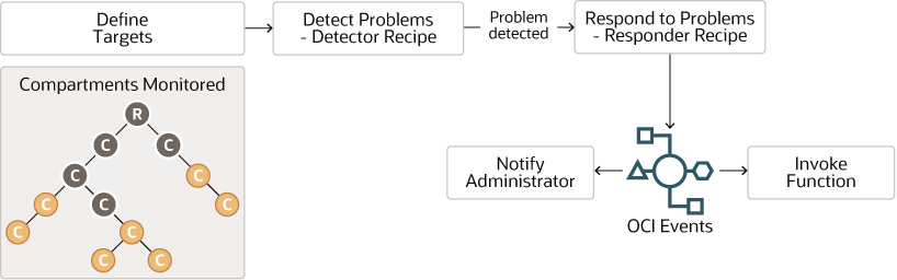

Cloud Guard
È possibile utilizzare Oracle Cloud Guard per monitorare e gestire la sicurezza delle risorse in Oracle Cloud Infrastructure. Cloud Guard utilizza le ricette del settore che è possibile definire per esaminare le risorse per i punti deboli della sicurezza e per monitorare operatori e utenti per le attività a rischio. Quando viene rilevata una configurazione errata o un'attività non sicura, Cloud Guard consiglia azioni correttive e supporta l'esecuzione di tali azioni in base alle ricette dei rispondenti che è possibile definire.
Ricetta del rilevatore
Set di regole/controlli per identificare potenziali problemi di sicurezza. Oracle fornisce alcune ricette di rilevamento di base per servizi quali bucket di storage degli oggetti, istanze di computazione, istanze VCN, utenti e gruppi IAM, load balancer, liste di sicurezza e gruppi di sicurezza di rete. Impossibile aggiornare la regola ricetta per le ricette gestite da Oracle. Tuttavia, puoi duplicare le ricette gestite da Oracle e creare nuove ricette denominate ricette di rilevatori gestite dall'utente.
Ricette per le regole per rilevare i problemi
  • Ricette gestite da Oracle
  • Ricette gestite dall'utente
  • ricette del rilevatore di configurazione
    • Bucket pubblico
    • L'istanza ha un indirizzo IP pubblico
    • Il certificato SSL LB sta per scadere
  • Ricette del rilevatore di attività
    • Utente aggiunto a un gruppo
    • Istanza di computazione eliminata
Le ricette del rilevatore di configurazione controllano le configurazioni delle risorse. Ad esempio, controllare se il bucket di storage è pubblico o se è stato creato un gateway NAT o un gateway Internet in una VCN. Altre ricette del rilevatore rilevano attività quali la creazione di un gruppo dinamico o l'aggiunta di una VNIC alla VM.
Ricetta del rispondente
Set di regole per risolvere il problema rilevato o inviare una notifica che richiede un'azione. La ricetta del rispondente predefinito non consente di risolvere ogni problema. È tuttavia possibile risolvere il problema richiamando funzioni da eventi. Prendi misure correttive o risolvi il problema dalla funzione OCI.
Come le ricette del rilevatore, esistono ricette dei rispondenti gestite da Oracle e ricette dei rispondenti gestite dal cliente. Le ricette dei rispondenti gestite dal cliente sono una copia delle ricette gestite da Oracle in cui è possibile disabilitare alcune delle regole dei rispondenti predefinite.
Destinazione
Una destinazione definisce l'ambito di controllo di Cloud Guard. Include una lista di compartimenti. Quando si aggiunge un compartimento come destinazione, Cloud Guard controlla anche tutti i compartimenti secondari. Le destinazioni vengono definite dove i compartimenti, le ricette del rilevatore e le ricette del rispondente si uniscono.
