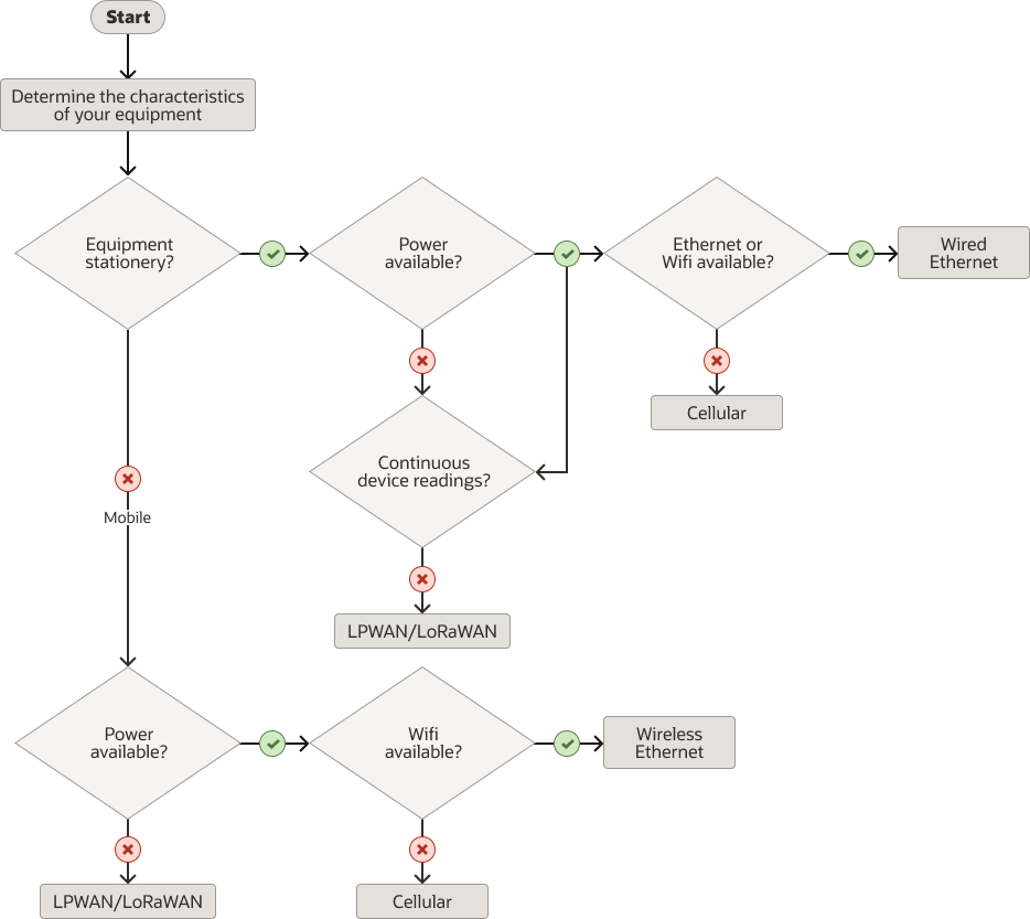

Dopo aver scelto cosa si desidera misurare, è necessario decidere quale rete utilizzare per inviare i dati dai sensori all'istanza di Oracle IoT. Ci sono molte opzioni di rete e la selezione della rete giusta è determinata dal tipo di attrezzatura, dalla disponibilità di energia costante e dalla posizione dell'apparecchiatura. Utilizzare questa struttura decisionale per limitare le scelte.

Attrezzatura fissa di rete
Per i dispositivi sensori associati alle apparecchiature fisse, le opzioni di rete dipendono dalla disponibilità di energia, dalla distanza tra l'apparecchiatura e dal luogo in cui vengono raccolti i dati del dispositivo. Dove si trova la tua attrezzatura ha un effetto diretto sulla rete che scegli.
Esempi di apparecchiature fisse comprendono sistemi di riscaldamento, ventilazione e condizionamento d'aria (HVAC), pompe industriali, valvole, saldatori robotici e altri grandi sistemi di produzione. La posizione dell'apparecchiatura ha un impatto diretto sulla rete scelta, in base ai seguenti criteri:
  • Disponibilità dell'alimentazione: l'apparecchiatura situata in un edificio ha una fonte di alimentazione continua. Tuttavia, le apparecchiature situate nel campo possono essere alimentate da batterie o fonti energetiche rinnovabili che non hanno un ciclo di servizio continuo, come le celle solari.
  • Disponibilità Ethernet: se l'apparecchiatura è in una struttura fisica, è probabile che i dati del dispositivo vengano raccolti in prossimità dell'apparecchiatura. In questo caso, i dispositivi possono essere collegati direttamente alla rete Ethernet. Quando le strutture sono remote o distribuite, i servizi cellulari vengono utilizzati per inviare i dati a un servizio di raccolta centrale.
  • Continenza di lettura dati: la quantità di dati raccolta da un dispositivo sull'apparecchiatura dipende dal fatto che l'alimentazione sia continua. Quando la potenza continua non è disponibile, è possibile inviare i dati in batch utilizzando una rete WAN (Wide Area Network) a bassa potenza, ad esempio LoRaWAN o SigFox.
Apparecchio mobile di rete
Per i dispositivi sensori associati all'apparecchiatura mobile, le opzioni di rete dipendono solo dalla disponibilità di una fonte di alimentazione costante e dalla disponibilità di Wifi.
Le apparecchiature mobili non hanno una posizione fissa, quindi la potenza potrebbe non essere continua. Esempi di apparecchiature mobili includono veicoli, elevatori a forche, contatori portatili e la maggior parte delle apparecchiature ospedaliere. La rete scelta dipende dai tre criteri seguenti:
  • Disponibilità dell'alimentazione: i veicoli che trasportano merci (ad esempio camion, barche e treni) hanno una fonte di energia stabile, sia dal motore che dalla batteria utilizzata per avviare il motore. Anche i dispositivi portatili contengono una batteria, ma devono essere ricaricati regolarmente.
  • Disponibilità Wi-Fi: quando l'apparecchiatura mobile rimane in una singola posizione, ad esempio un edificio, Ethernet wireless è una buona scelta per collegare i tuoi dispositivi. Tuttavia, quando i tuoi dispositivi mobili sono sul campo, i servizi cellulari sono più pratici.
  • Continenza di lettura dati: quando le apparecchiature mobili non dispongono di una fonte di alimentazione continua o ricaricabile (ad esempio, un contenitore di spedizione contenente un dispositivo di misurazione dell'ambiente), è possibile inviare i dati in batch utilizzando una rete WAN (Wide Area Network) a basso consumo, ad esempio LoRaWAN o SigFox.
