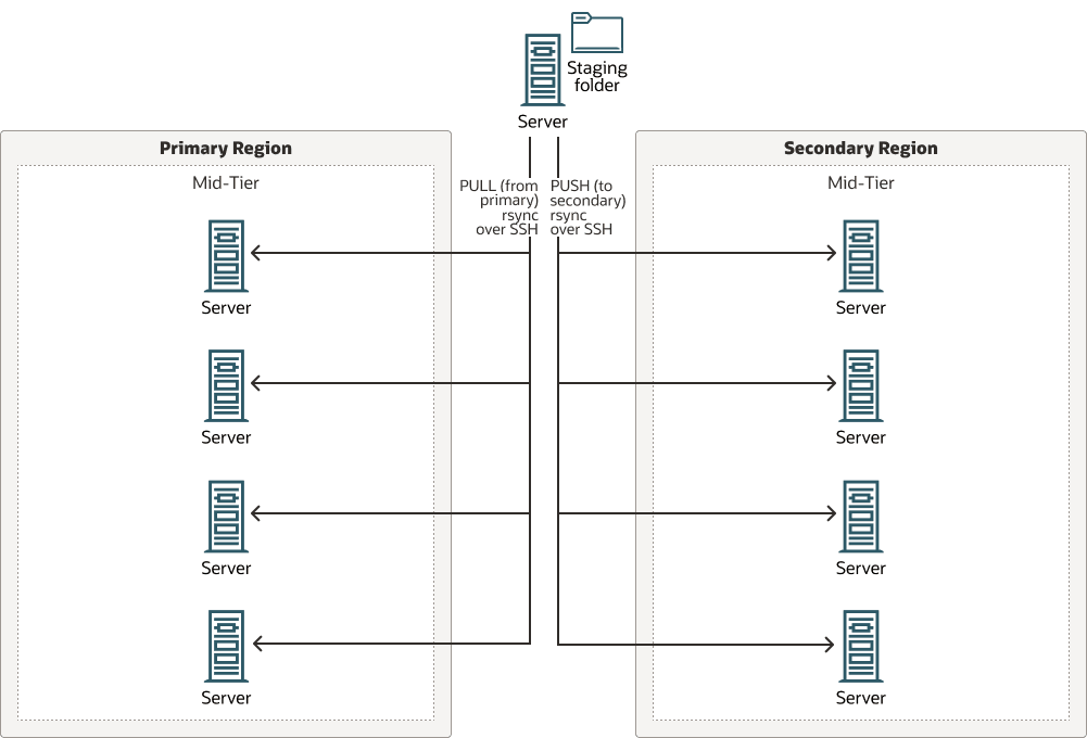

Implementare rsync con una posizione intermedia centrale
Questa implementazione utilizza la tecnologia rsync e segue il modello in base a una posizione intermedia centrale. In questo modello, esiste un nodo host bastion che funge da coordinatore. Si connette a ogni host che deve essere replicato e copia il contenuto in una posizione intermedia comune.
I vantaggi dell'implementazione di rsync con una posizione di staging centrale sono:

Analogamente al modello peer-to-peer, gli script rsync possono utilizzare un modello pull o push. Nel modello "pull", lo script copia i file dal nodo remoto al nodo locale. Nel modello "push", lo script copia il file dal nodo locale al nodo remoto. Oracle consiglia di utilizzare un modello pull per recuperare il contenuto dagli host primari, in quanto scarica i nodi primari dal sovraccarico delle copie.
Imposta replica per rsync con area intermedia centrale
Per implementare rsync con una posizione intermedia centrale, è necessario quanto riportato di seguito.
  • Host bastion con connettività SSH a tutti gli host (sia primari che secondari).
  • Cartella intermedia nell'host bastion, con spazio sufficiente per memorizzare i contenuti del file system di livello intermedio replicati.
  • Script che utilizzano rsync per copiare gli artifact di file di livello intermedio da e in questa cartella intermedia. Gli script rsync possono saltare determinate cartelle dalla copia (come file di lock, log, file temporanei e così via).
  • Un modo per gestire le informazioni specifiche del sito, escludendo tali informazioni dalla copia o aggiornandole con le informazioni appropriate dopo la replica.
  • Pianificare l'esecuzione periodica di questi script.
  • Meccanismo per modificare la direzione della replica dopo uno switchover o un failover. Questo meccanismo può essere un controllo dinamico che identifica il ruolo del sito, o una modifica manuale dopo uno switchover o un failover (ad esempio, disabilitazione e abilitazione degli script appropriati).

In questo modello, un nodo host centrale funge da coordinatore totale, eseguendo operazioni pull e push. Si connette a ogni host che deve essere replicato e copia il contenuto in una posizione intermedia comune. Questo nodo coordina anche la copia dalla posizione intermedia agli host di destinazione. Questo approccio scarica i singoli nodi dal sovraccarico delle copie.
La struttura WLS-HYDR utilizza questo approccio per la copia iniziale durante l'impostazione di DR. Quindi, è possibile riutilizzare il modulo di replica del framework per ripetere il pull e il push periodicamente. Fare riferimento a Scopri di più in questo playbook per i collegamenti al framework WLS-HYDR e ad altre risorse.
Il nodo bastion esegue la replica in due passi:
  • Operazione pull, in cui si connette agli host primari e copia il contenuto del file system in una cartella intermedia nell'host bastion.
  • Operazione push, in cui il contenuto viene copiato dalla cartella intermedia del bastion in tutti gli host secondari.
Un nodo centrale esegue tutte le operazioni, quindi la pianificazione, i log, la manutenzione e così via sono centralizzati su quel nodo. Quando il sistema ha molti nodi, questo è più efficiente rispetto al modello peer-to-peer o all'esempio precedente.
