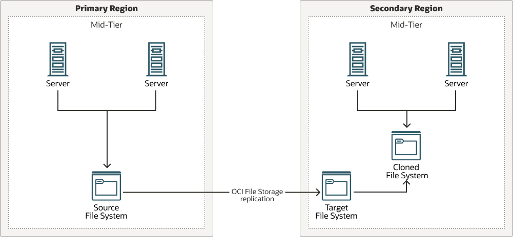

La funzione di replica OCI File Storage fornisce una replica automatica, asincrona e continua per i file system OCI File Storage copiando il contenuto da un'origine a un file system di destinazione. Il file system di destinazione OCI File Storage può trovarsi nello stesso dominio di disponibilità o in un dominio di disponibilità diverso da quello del file system OCI di origine, nella stessa area (dominio di disponibilità incrociata) o in un'area diversa (tra più aree). Le topologie di disaster recovery utilizzano la replica cross-region perché i siti primari e in standby si trovano in aree OCI diverse.
Quando si abilita la replica per un file system OCI File Storage, si seleziona un file system di destinazione e si definisce la frequenza di replica dei dati. La funzione di replica crea uno snapshot di replica speciale nel file system di origine. Quindi, trasferisce lo snapshot alla destinazione, che scrive i nuovi dati nel file system di destinazione. L'ultimo snapshot di replica completato rimane nei file system di origine e di destinazione fino all'intervallo successivo. Nell'intervallo successivo, il processo di replica elimina automaticamente i vecchi snapshot di replica e ne crea uno nuovo. Il processo di replica continua all'intervallo specificato finché la replica è in vigore. L'intervallo di replica minimo è di 15 minuti, che definisce il RPO minimo per questa tecnologia.
Il file system di destinazione è un file system che non è mai stato esportato, pertanto viene contrassegnato come "targetable". Mentre la replica è abilitata, il file system di destinazione è di sola lettura e aggiornato solo dalla replica. Per esportare e attivare un file system replicato, è necessario clonarlo.
Quindi è possibile esportare e attivare il file system clonato. L'opzione RTO di questa tecnologia è direttamente correlata al tempo necessario per eseguire questa operazione (in genere meno di 5 minuti per clonare, esportare e attivare un file system, ma può variare in base al numero di nodi e se si eseguono le azioni in parallelo). In situazioni di failover, questi passaggi possono causare sovraccarico operativo aggiuntivo e aumentare l'RTO totale. In uno switchover pianificato, tuttavia, è possibile eseguire queste operazioni prima di arrestare il sistema primario, in modo che non subiscano tempi di inattività o non aumentino l'RTO totale.
Questa replica non richiede alcuna connettività specifica tra i siti primari e secondari; tuttavia, deve trovarsi nella lista delle aree di destinazione consigliate per la replica di OCI File Storage (OCI FS).

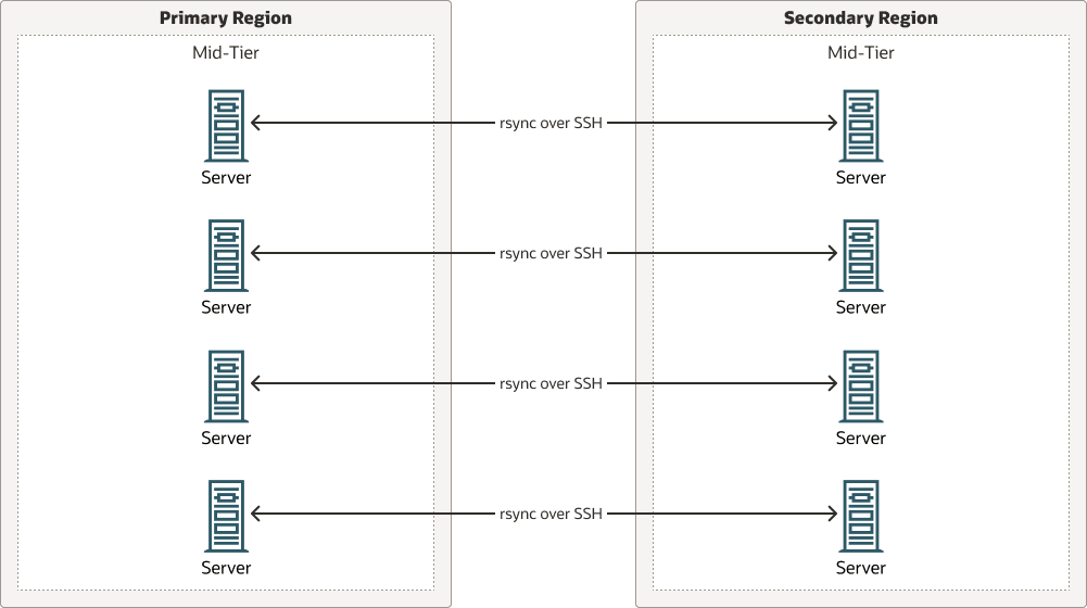

La tecnologia rsync consente flessibilità nella sua implementazione perché l'utente è responsabile della creazione degli script rsync. È possibile scegliere tra diversi approcci:
  • Peer-to-peer
    In questo modello, la copia viene eseguita direttamente da ogni host al suo peer remoto. Ogni nodo dispone di connettività SSH al peer e utilizza i comandi rsync su SSH per replicare il sistema primario. Questo è facile da configurare e non richiede hardware aggiuntivo. Tuttavia, richiede manutenzione su molti nodi poiché gli script non sono centralizzati. Cioè, i cluster di grandi dimensioni aggiungono maggiore complessità alla soluzione.

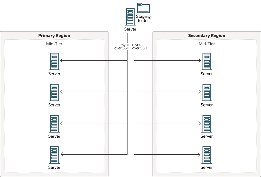

  • Posizione area intermedia centrale
    In questo modello, un nodo funge da coordinatore. Si connette a ogni host che deve essere replicato e copia il contenuto in una posizione intermedia comune. Questo nodo coordina anche la copia dalla posizione intermedia agli host di destinazione. Questo approccio scarica i singoli nodi dal sovraccarico delle copie.

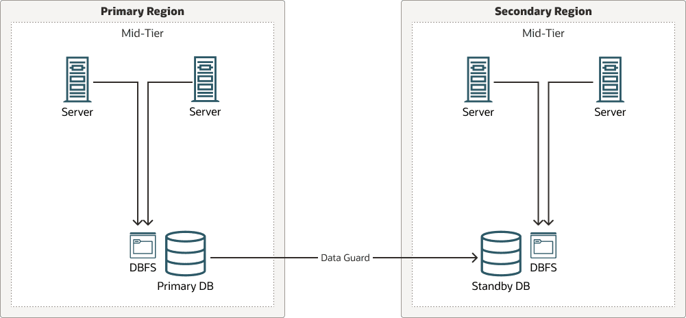

Un Database File System (DBFS) è un'interfaccia di file system standard esposta da Oracle Database. DBFS è simile a NFS in quanto fornisce un file system di rete condivisa simile a un file system locale e che dispone sia di un componente server che di un componente client. Un host di livello intermedio con un'installazione client del database può eseguirne il MOUNT come file system NFS normale utilizzando la utility dbfs_client.
Nota
La funzione DBFS non è disponibile quando il database è Oracle Autonomous Database.
Quando Oracle Data Guard è configurato per il database, i contenuti DBFS nel database primario vengono replicati automaticamente nel database di standby. Qualsiasi cartella o file inserito nella cartella DBFS è disponibile nel sito secondario e gli host secondari possono eseguirne il MOUNT se il database è aperto in modalità di sola lettura o se viene convertito in modalità standby snapshot.
Tuttavia, Oracle sconsiglia di memorizzare direttamente gli artifact di livello intermedio (ad esempio la configurazione di livello intermedio o i prodotti) in un accesso DBFS. Ciò renderebbe il livello intermedio dipendente dall'infrastruttura DBFS (client del database, database, librerie FUSE e così via). È possibile utilizzare un accesso DBFS come cartella intermedia per memorizzare una copia della cartella che si desidera replicare.
Per utilizzare questa tecnologia, sei responsabile della creazione e dell'esecuzione di script per copiare le cartelle di livello intermedio, come le cartelle di configurazione, nella e dalla cartella di area intermedia DBFS. Il RPO per questa tecnologia dipende dalla frequenza di questi script.
Poiché l'accesso DBFS non viene utilizzato direttamente per memorizzare gli artifact di livello intermedio, lo storage reale viene già installato sia nel database primario che in quello di standby, pertanto non è necessario alcun tempo durante lo switchover per eseguire il MOUNT dello storage in standby. Questa tecnologia non aumenta l'RTO del sistema durante gli switchover o i failover.
Questa tecnologia richiede il client di database sugli host di livello intermedio. A seconda dell'implementazione, questo metodo potrebbe anche richiedere la connettività SQL*net tra gli host e i database remoti per le operazioni del database, ad esempio le conversioni dei ruoli.
