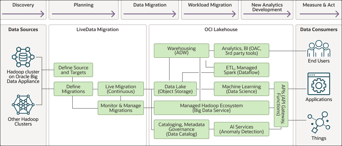

Il diagramma riportato di seguito illustra l'architettura e i componenti del flusso.
Descrizione di hadoop-lakehouse-migration.png segue

  1. Ricerca automatica: identifica i data set e i carichi di lavoro di cui eseguire la migrazione nel cloud.
  2. Pianificazione: sviluppare un piano e una sequenza temporale per le fasi in cui verrà eseguita la migrazione.
  3. Migrazione dei dati: esegue la migrazione dei dati necessari dall'ambiente Hadoop on premise al cloud.
  4. Migrazione del carico di lavoro: esegue la migrazione dei carichi di lavoro e/o delle applicazioni dall'ambiente on premise al cloud.
  5. Sviluppo di nuove funzionalità di analitica: inizia a sviluppare nuove funzionalità di analitica, AI e machine learning, sfruttando in questo modo il nuovo ambiente cloud.
  6. Misura e attività: esegue l'analitica per misurare i KPI, valutare le prestazioni, fare previsioni e consentire all'azienda di agire in modo appropriato.
