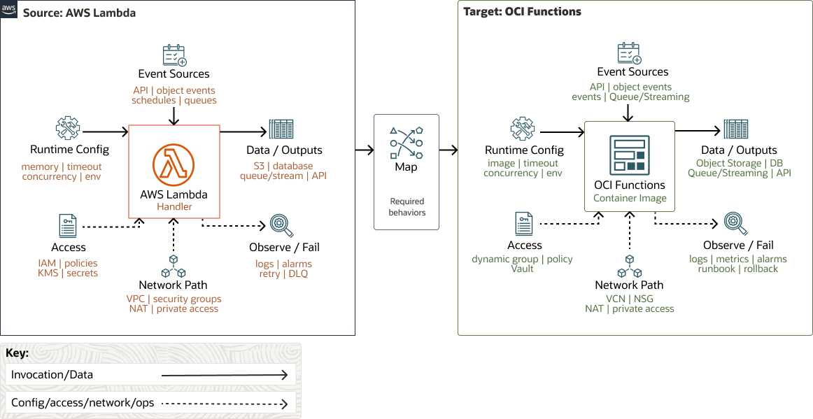

Architettura
Questo pattern riutilizzabile separa la valutazione di origine dall'implementazione di destinazione.
Inventa prima la funzione Lambda, i suoi trigger e il suo comportamento operativo. Quindi isola la business logic portatile dagli adattatori specifici del provider. L'implementazione di destinazione viene eseguita in un'applicazione OCI Functions, viene distribuita da un'immagine contenitore memorizzata in Container Registry, utilizza IAM OCI e principal risorsa per l'accesso in runtime, recupera i segreti da un'area di memorizzazione segreta approvata, ad esempio OCI Vault, ed emette segnali operativi tramite OCI Logging, monitoraggio, allarmi e APM, ove necessario.
Mappa delle relazioni tra AWS Lambda e OCI Functions
Vista raggruppata dell'envelope del carico di lavoro per ricreare le funzioni OCI
migrare-lambda-funzioni-arch-oracle.zip#GUID-B6E215FE-1619-4CDD-B055-0194D46ADBF8
