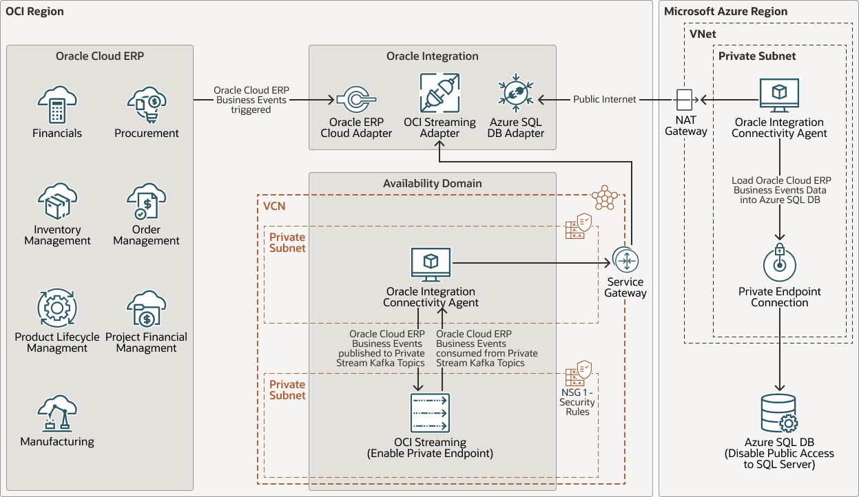

Feed multicloud basati sugli eventi da Oracle Cloud ERP a Microsoft Azure SQL Database - soluzione Internet pubblica e agente di connettività Oracle Integration distribuiti nel pattern di rete privata Azure
Questo scenario utilizza un agente di connettività Oracle Integration per comunicare con un database SQL Azure privato.
- L'agente di connettività Oracle Integration viene installato su una VM Azure in una subnet privata all'interno di una VNet. Un collegamento privato Azure si connette al database SQL Azure privato. Private Link consente di connettersi al database SQL di Azure tramite un endpoint privato.
- In questo caso, la VM Azure che ospita l'agente di connettività Oracle Integration può connettersi al database SQL di Azure privato (l'accesso pubblico a Azure SQL Server è disabilitato) tramite l'endpoint privato, che viene impostato anche sulla stessa rete virtuale di Azure (VNet).
- Oracle Integration Connectivity Agent comunica con Oracle Integration tramite Internet pubblica tramite un gateway NAT di Azure (associato alla subnet privata all'interno di VNet) da un lato e con il database SQL di Azure privato dall'altro tramite un endpoint privato di Azure (collegamento privato).
- Quando un flusso di integrazione all'interno di Oracle Integration utilizza l'adattatore del database SQL di Microsoft Azure per eseguire un'azione su di esso (ad esempio, carica i dati degli eventi business di Oracle Cloud ERP in una tabella SQL di Azure), l'agente di connettività avvia una connessione sicura a Oracle Integration, recupera la richiesta ed esegue l'azione sul database SQL privato di Azure.
- Quando si utilizza l'agente di connettività, non è necessario aprire firewall per accedere al database Azure SQL nella rete privata di Azure. Inoltre, tutti i messaggi tra la rete privata Azure e Oracle Integration vengono cifrati (SSL).
Il diagramma riportato di seguito illustra questa architettura di riferimento.

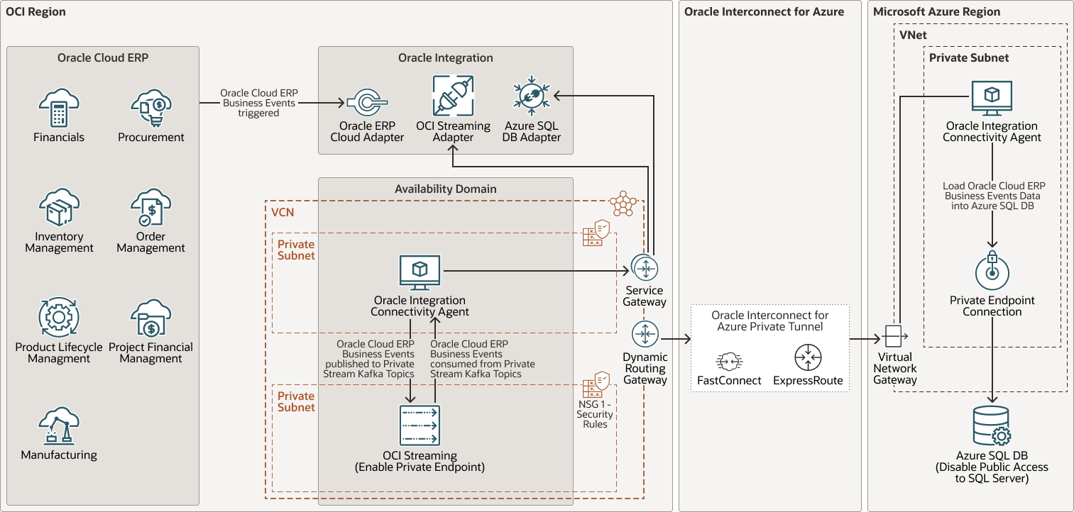

Feed multicloud basati sugli eventi da Oracle Cloud ERP a Microsoft Azure SQL Database - Oracle Interconnect for Azure e Connectivity Agent Oracle Integration distribuiti in un pattern di rete privata Azure
- L'agente di connettività Oracle Integration viene installato su una VM di Azure in una subnet privata all'interno di una VNet. Un collegamento privato Azure si connette al database SQL Azure privato tramite un endpoint privato.
- In questo caso la VM Azure che ospita l'agente di connettività Oracle Integration può connettersi al database SQL di Azure privato (l'accesso pubblico a Azure SQL Server è disabilitato) tramite l'endpoint privato, che viene impostato anche sulla stessa rete virtuale di Azure (VNet).
- L'agente di connettività Oracle Integration comunica con Oracle Integration tramite una connessione intercloud privata sicura tra la rete Azure e la VCN OCI che ignora la rete Internet pubblica (Oracle Interconnect for Azure).
- In questo caso, l'agente di connettività può accedere a Oracle Integration tramite un gateway di rete virtuale di Azure (associato alla subnet privata all'interno di VNet), che a sua volta si connette a una VCN OCI tramite Oracle Interconnect for Azure (ExpressRoute sul lato Azure e FastConnect sul lato Oracle Cloud) e con il database SQL di Azure privato tramite un endpoint privato di Azure (collegamento privato).
- Inoltre, è necessario configurare un gateway di servizi OCI per instradare il traffico dalla VCN a Oracle Integration. Inoltre, l'instradamento del transito diretto tramite gateway deve essere abilitato nella VCN OCI (le tabelle di instradamento nella VCN OCI devono essere impostate per il collegamento DRG OCI e per il gateway di servizi OCI). Ciò significa che il traffico passa attraverso la VCN alla relativa destinazione oltre la VCN, ad esempio Oracle Integration (è garantito l'accesso privato a Oracle Cloud Services come Oracle Integration quando si utilizza il gateway di servizi OCI).

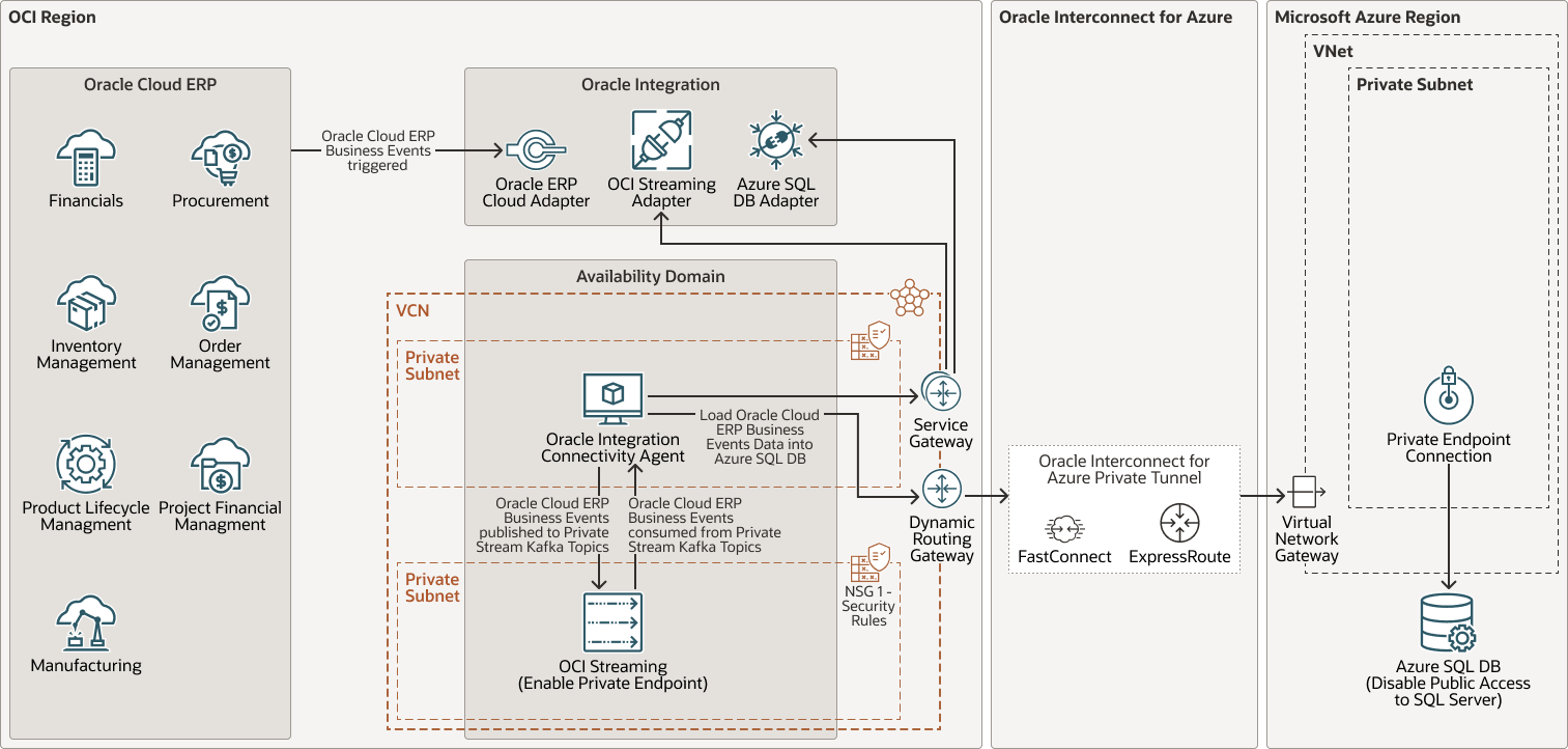

Feed multicloud basati sugli eventi da Oracle Cloud ERP a Microsoft Azure SQL Database - Oracle Interconnect for Azure e Connectivity Agent Oracle Integration distribuiti in un pattern VCN OCI
- L'agente di connettività Oracle Integration è installato su una VM OCI in una subnet privata all'interno di una VCN OCI. Inoltre, è necessario configurare un gateway di servizi OCI per instradare il traffico dalla VCN a Oracle Integration. Sul lato Azure, un collegamento privato Azure si connette al database SQL privato di Azure. Il collegamento privato consente di connettersi al database SQL di Azure tramite un endpoint privato.
- In questo caso, la VM OCI che ospita l'agente di connettività Oracle Integration all'interno di una VCN OCI può connettersi al database SQL Azure privato (l'accesso pubblico a Azure SQL Server è disabilitato) tramite l'endpoint privato, impostato su una rete virtuale Azure (VNet).
- L'agente di connettività Oracle Integration (distribuito in una VCN OCI) comunica in modo privato con Oracle Integration tramite un gateway di servizi OCI (è garantito l'accesso privato a Oracle Cloud Services come Oracle Integration quando si utilizza il gateway di servizi OCI).
- Dall'altro lato, Oracle Integration Connectivity Agent comunica con il database Azure SQL privato tramite una connessione intercloud privata sicura tra la rete Azure e la VCN OCI che ignora la rete Internet pubblica (Oracle Interconnect for Azure). In questo caso, l'agente di connettività può accedere al database Azure SQL privato tramite un gateway di instradamento dinamico OCI (DRG), che a sua volta si connette a un Azure VNet tramite Oracle Interconnect for Azure (ExpressRoute sul lato Azure) e FastConnect sul lato Oracle Cloud), raggiunge un gateway di rete virtuale Azure (associato a Azure VNet) e infine si connette al database SQL di Azure privato tramite un endpoint privato Azure (collegamento privato), configurato all'interno di Azure VNet.
oci-multicloud-interconnect-agent-oracle.zip
