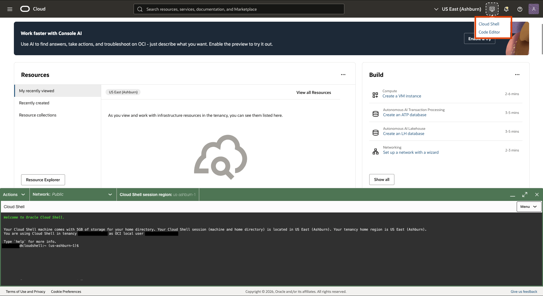

コンソールを使用してクラウド・シェルにアクセスするには:
  1. コンソールにログインします。
  2. コンソール・ヘッダーの「クラウド・シェル/コード・エディタ」アイコンをクリックし、ドロップダウン・メニューから「Cloud Shell」を選択します。クラウド・シェルで実行中のOCI CLIでは、クラウド・シェルの起動時に、コンソールの「リージョン」選択メニューで選択されているリージョンに対してコマンドが実行されることに注意してください。
クラウド・シェル起動メニュー
これにより、コンソール下部のドロワーにクラウド・シェルも表示されます。クラウド・シェル・ウィンドウの右上隅にあるアイコンを使用して、クラウド・シェル・セッションを最小化、最大化および閉じることができます。
