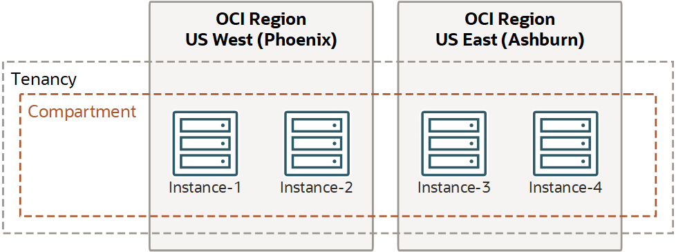

サービス内で作業する場合、コンソールには、選択したリージョン内のリソースが表示されます。たとえば、テナンシに米国西部のコンパートメント(フェニックス)にインスタンスが含まれ、米国東部の同じコンパートメント(アッシュバーン)にインスタンスが含まれる場合、同じコンパートメント内にインスタンスが存在していても、一度に1つのリージョンのみにインスタンスを表示できます。
例として次の図で示すと、「米国西部(フェニックス)」を選択してからアクティブ・コンパートメントを選択した場合、インスタンス1および2がリスト表示されます。コンソールにインスタンス3および4を表示するには、米国東部(アッシュバーン)に切り替える必要があります(その後、インスタンス1および2は表示されなくなります)。
