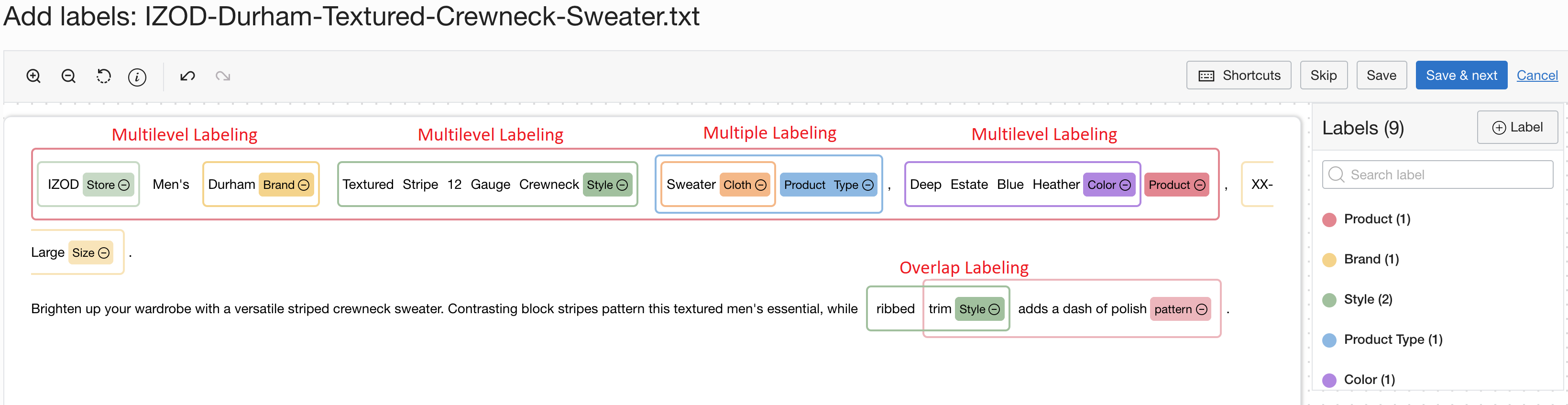

      ネストされた名前付きエンティティ認識(NER)では、次の3つの方法でテキストを強調表示できます。
      • オーバーラップ- 重複するフレーズに注釈を付けることができます。
      • 複数- 同じテキストに、異なるラベルで最大4回注釈を付けることができます。
      • マルチレベル- すでに注釈が付けられたテキストのサブコンテキストに最大15回注釈を付けることができます。
      この図は、3つのネストされたNERのすべての方法を示しています。 ネストされたNERを使用して注釈が付けられたテキストの例。マルチレベルとマルチレベルはテキストの最初の行にあり、2番目の行に重複があります。
