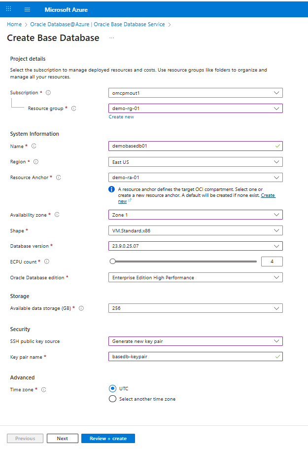

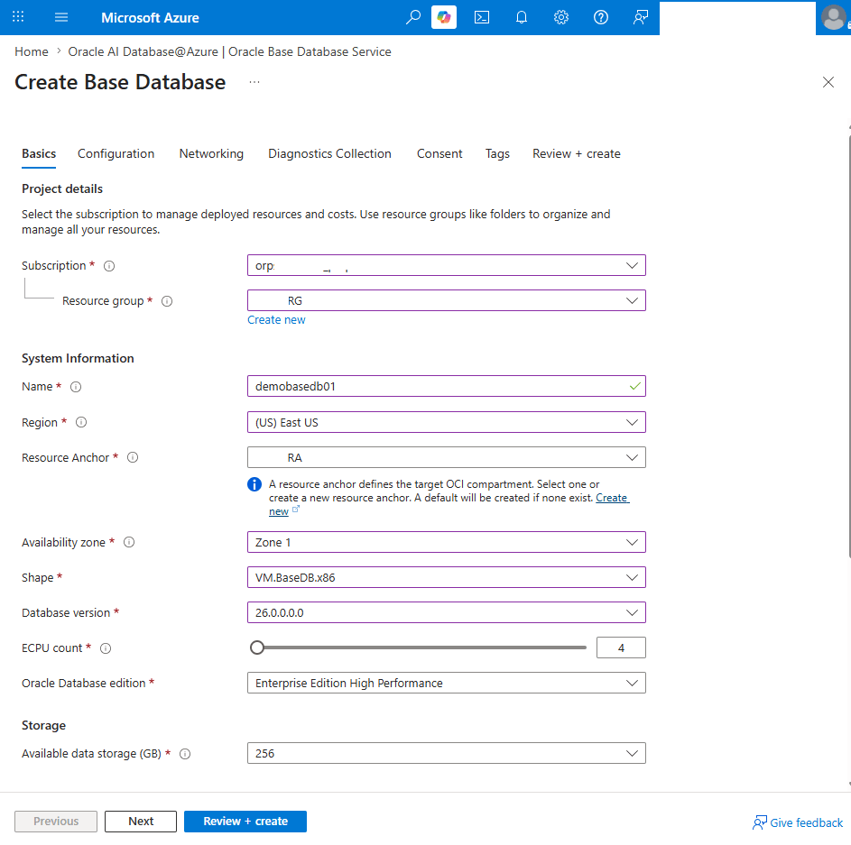

    5. 「ベース・データベースの作成」フローの「基本」タブで、次のサブステップを実行します:
      1. ベース・データベースが作成されるサブスクリプションを選択します。
      2. ベース・データベースを配置するリソース・グループを選択または作成します。
      3. 「システム情報」セクションから、ベース・データベースの「名前」フィールドにわかりやすい名前を入力します。識別子には、英字と数字のみを含めて、英字で始める必要があります。最大30文字。スペースは使用できません。
      4. 「リージョン」ドロップダウン・リストから、ベース・データベースの物理的な場所のリージョンを選択します。
      5. 「リソース・アンカー」ドロップダウンには、選択した「サブスクリプション」および「リソース・グループ」に基づいて値が自動的に表示されます。
      6. 「可用性ゾーン」ドロップダウンは、ベース・データベースが存在するAZを含むドロップダウン・リストです。
      7. 「シェイプ」リストから、使用可能なオプション(VM.Standard.x86またはVM.BaseDB.x86)のいずれかを選択します。VM.BaseDB.x86シェイプを使用すると、プロビジョニング後にECPU割当てを更新する機能など、柔軟なECPU割当てを使用するDBシステムを作成および管理できます。詳細は、使用可能なシェイプおよび割り当てられるリソースの決定方法を参照してください。
        ノート
        注意:
        • VM.Standard.x86を使用してサポートされているDBシステムをVM.BaseDB.x86に移行することもできます。
        • Oracle Real Application Clusters(RAC)はサポートされていません。
      8. 「データベース・バージョン」ドロップダウン・リストでは、19cまたは26aiのいずれかを選択できます。
      9. ECPUカウント・スライダを使用すると、ECPUカウントを設定できます。最小ECPU数は4で、最大は256です。
      10. 「Oracle Databaseエディション」ドロップダウン・リストから、「Standard Edition」、「Enterprise Edition」または「Enterprise Edition High Performance」のいずれかのオプションを選択します。
      11. 「使用可能なデータ記憶域」ドロップダウン・リストでは、使用可能なデータベース記憶域を選択できます。最小ストレージは256 GBで、最大ストレージは40960 GBです。
        このスクリーンショットは、ベース・データベースの作成方法を示しています。

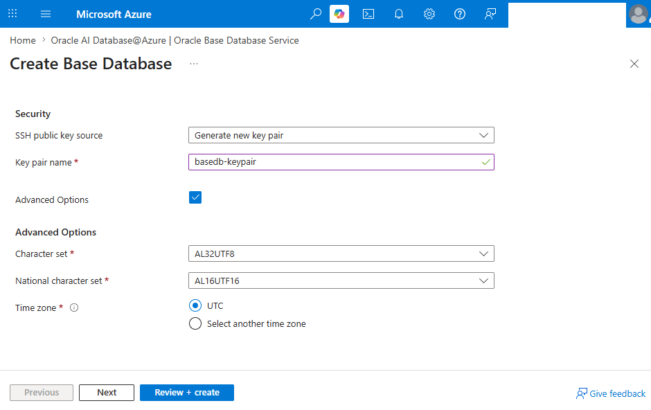

      12. 「セキュリティ」セクションで、「SSH公開キー・ソース」を「新しいキー・ペアの生成」または「Azureに格納されている既存のキーの使用」または「既存の公開キーの使用」として選択できます。
        1. 「SSH公開キー・ソース」を「新しいキー・ペアの生成」として選択すると、「キー・ペア名」フィールドが自動的に表示されます。「キー・ペア名」フィールドにわかりやすい名前を入力します。
        2. 「SSH公開キー・ソース」を「Azureに格納されている既存のキーを使用」として選択すると、「ストアド・キー」フィールドが自動的に表示されます。ドロップダウン・リストから、Azure Key Vaultからキーを選択します。
        3. 「SSH公開キー・ソース」を「既存の公開キーの使用」として選択すると、「SSH公開キー・ソース」フィールドが自動的に表示されます。RSA公開キーは、ssh-rsaで始まる単一行形式または複数行PEM形式のいずれかで指定する必要があります。SSHキーは、Linuxではssh-keygen、WindowsではmacOS、またはPuTTYGenを使用して生成できます。詳細は、Generate SSH Keyを参照してください。
      13. 文字セットおよび各国語文字セットを設定する場合は、「拡張オプション」チェック・ボックスを選択します。
      14. 「タイム・ゾーン」フィールドでは、ベース・データベースのタイム・ゾーンを選択できます。デフォルトでは、「UTC」オプションが選択されています。
      15. 作成プロセスを続行するには、「次へ」ボタンを選択します。

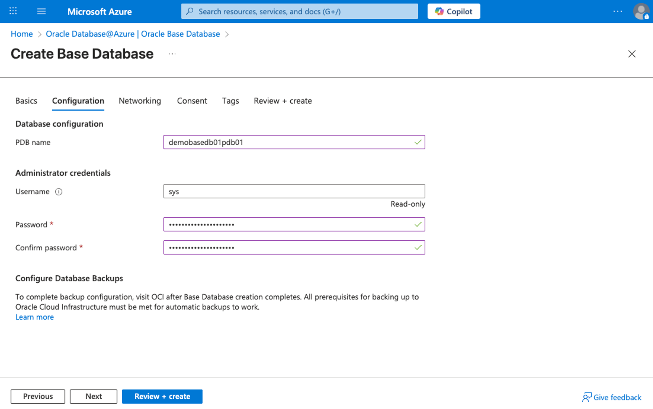

    6. 「ベース・データベースの作成」フローの「構成」タブから、次のサブステップを実行します。
      1. 「データベース構成」セクションで、わかりやすいPDB名を入力します。識別子は、英字で始める必要があります。最大30文字の英数字を含めることができます。特殊文字は使用できません。識別子はデータベース名と同じにできません。
      2. 「管理者資格証明」セクションでは、データベース管理ロールの「パスワード」を入力できます。
        1. 「ユーザー名」フィールドは読取り専用で、デフォルトではsysとして設定されます。
        2. 「パスワード」は9文字から255文字とし、大文字、小文字、数字および特殊文字を少なくとも2つ含める必要があります。特殊文字は、アンダースコア(_)、数字記号(#)またはハイフン(-)である必要があります。
        3. パスワードの確認は、前のステップで入力したパスワードと一致する必要があります。
      3. 「次へ」ボタンを選択して作成プロセスを続行するか、「前へ」ボタンを選択して戻ります。

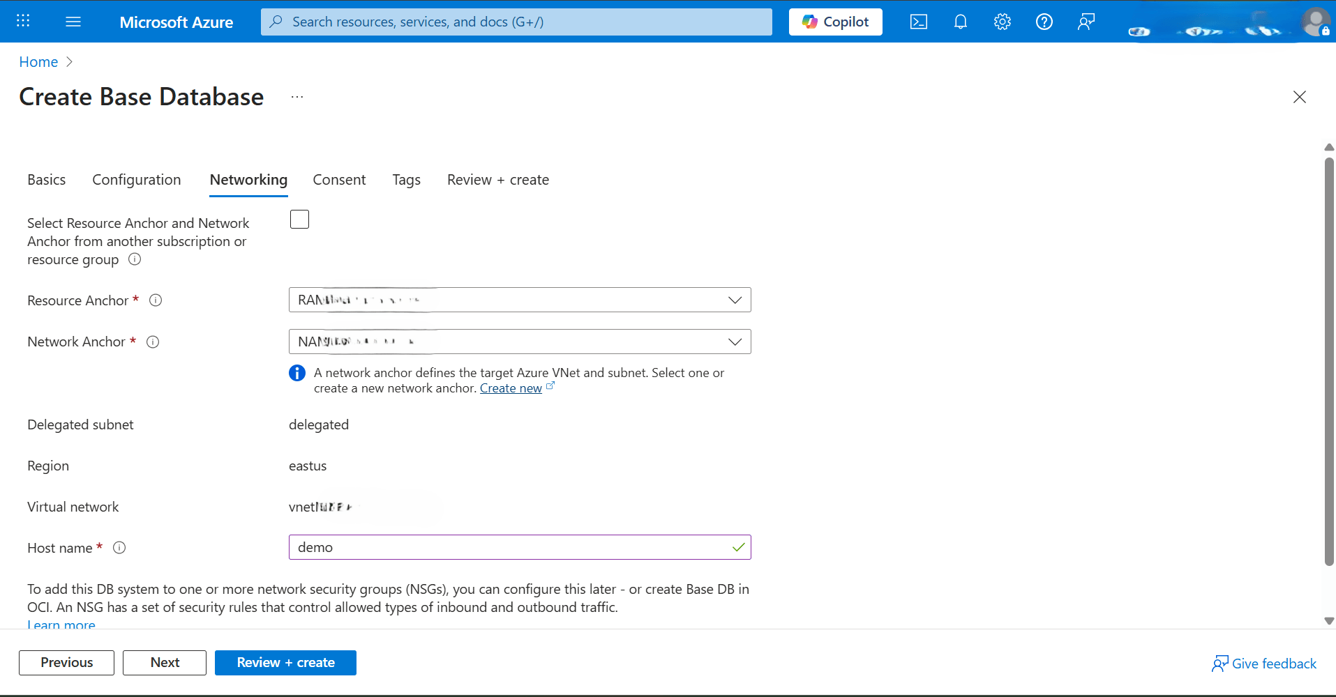

    7. 「ベース・データベースの作成」フローの「ネットワーキング」タブで、次のサブステップを完了します:
      1. 「別のサブスクリプションまたはリソース・グループからリソース・アンカーおよびネットワーク・アンカーを選択」チェック・ボックスはオプションです。
        1. このチェック・ボックスを選択する場合は、ドロップダウン・リストから「サブスクリプション」および「リソース・グループ」を選択する必要があります。この機能により、ベース・データベースとは異なるサブスクリプションまたはリソース・グループから「リソース・アンカー」および「ネットワーク・アンカー」を選択できます。
          ノート
          注意:
          • 同じサブスクリプション内の異なるリソース・アンカーまたは異なるサブスクリプション内の異なるリソース・アンカーを使用できるのは、それらのサブスクリプションがすべて同じ請求アカウントを使用している場合のみです。
          • 「ベース・データベースの作成の前提条件」セクションで指定されているように、他のサブスクリプションにプライマリ・サブスクリプションと同じ権限を割り当てる必要があります。
          • 同じ請求アカウントで複数のサブスクリプションを使用する場合は、リソースを共有し、それらをまとめて管理するように設定できます。詳細は、複数サブスクリプションを参照してください。
        2. このチェック・ボックスを選択しない場合、「リソース・アンカー」および「ネットワーク・アンカー」フィールドは、「基本」セクションでの選択に基づいて自動的に移入されます。
      2. 「委任サブネット」および「仮想ネットワーク」は、選択したネットワーク・アンカーに基づいて自動的に移入されます。
      3. 「ホスト名」接頭辞フィールドを使用すると、ベース・データベースの一意のホスト名を入力できます。名前は1から11文字の間にする必要があります。名前は文字で始まり、文字や数字で終わる必要があります。使用するには、文字、数字およびハイフンのみを使用できます。
      4. 「次へ」ボタンを選択して作成プロセスを続行するか、「前へ」ボタンを選択して戻ります。

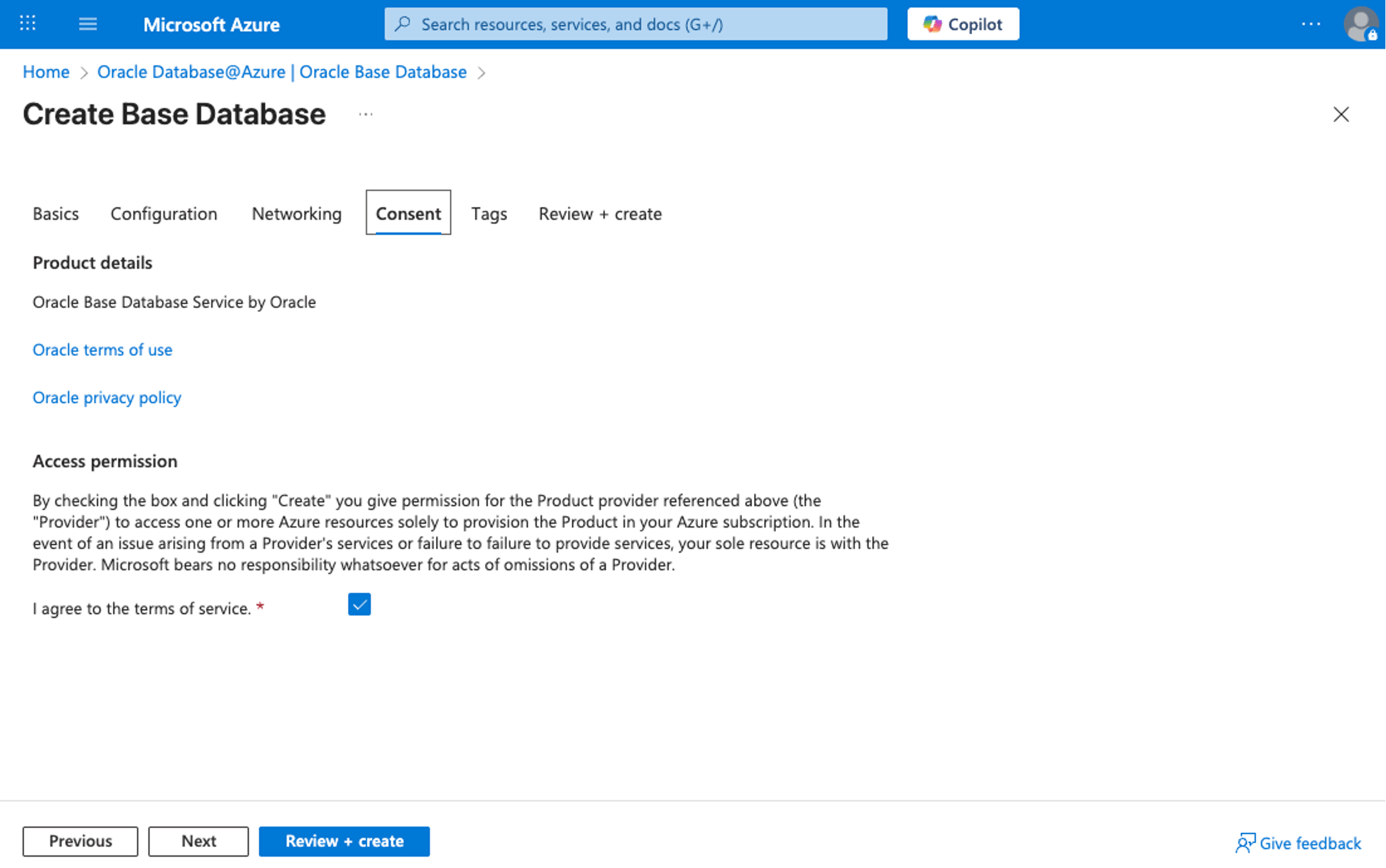

    8. 「ベース・データベースの作成」フローの「同意」タブから、Oracle使用条件およびOracleプライバシ・ポリシーを参照してください。
      1. 同意を指定するには、「利用規約に同意します」チェック・ボックスを選択します。
      2. 「次へ」ボタンを選択して作成プロセスを続行するか、「前へ」ボタンを選択して戻ります。

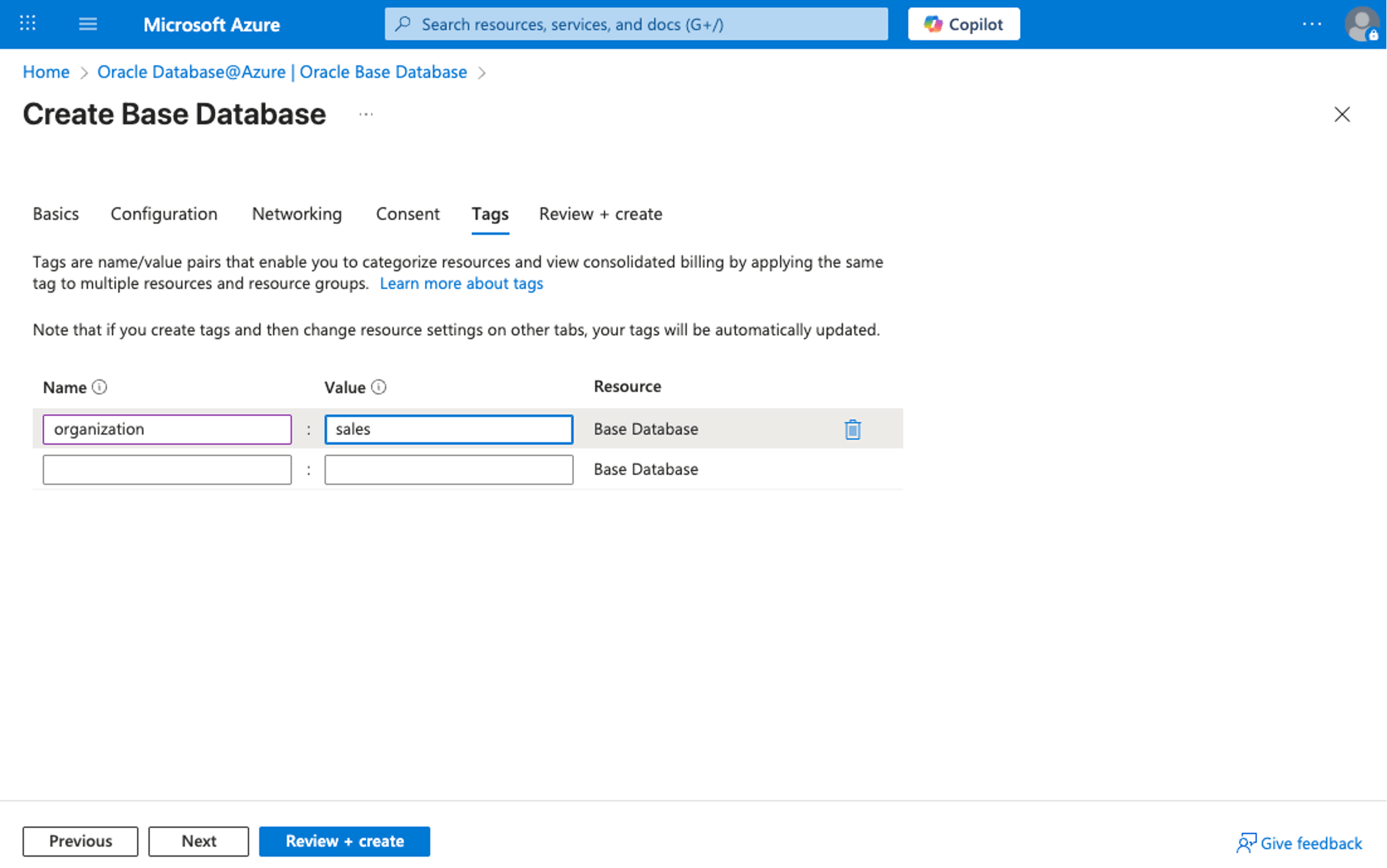

    9. 「ベース・データベースの作成」フローの「タグ」タブで、次のサブステップを実行します。
      1. 必要に応じて、または詳細を指定してタグを入力できます。タグを追加するために、新しい行が自動的に追加されます。追加するタグごとに、このステップを繰り返します。

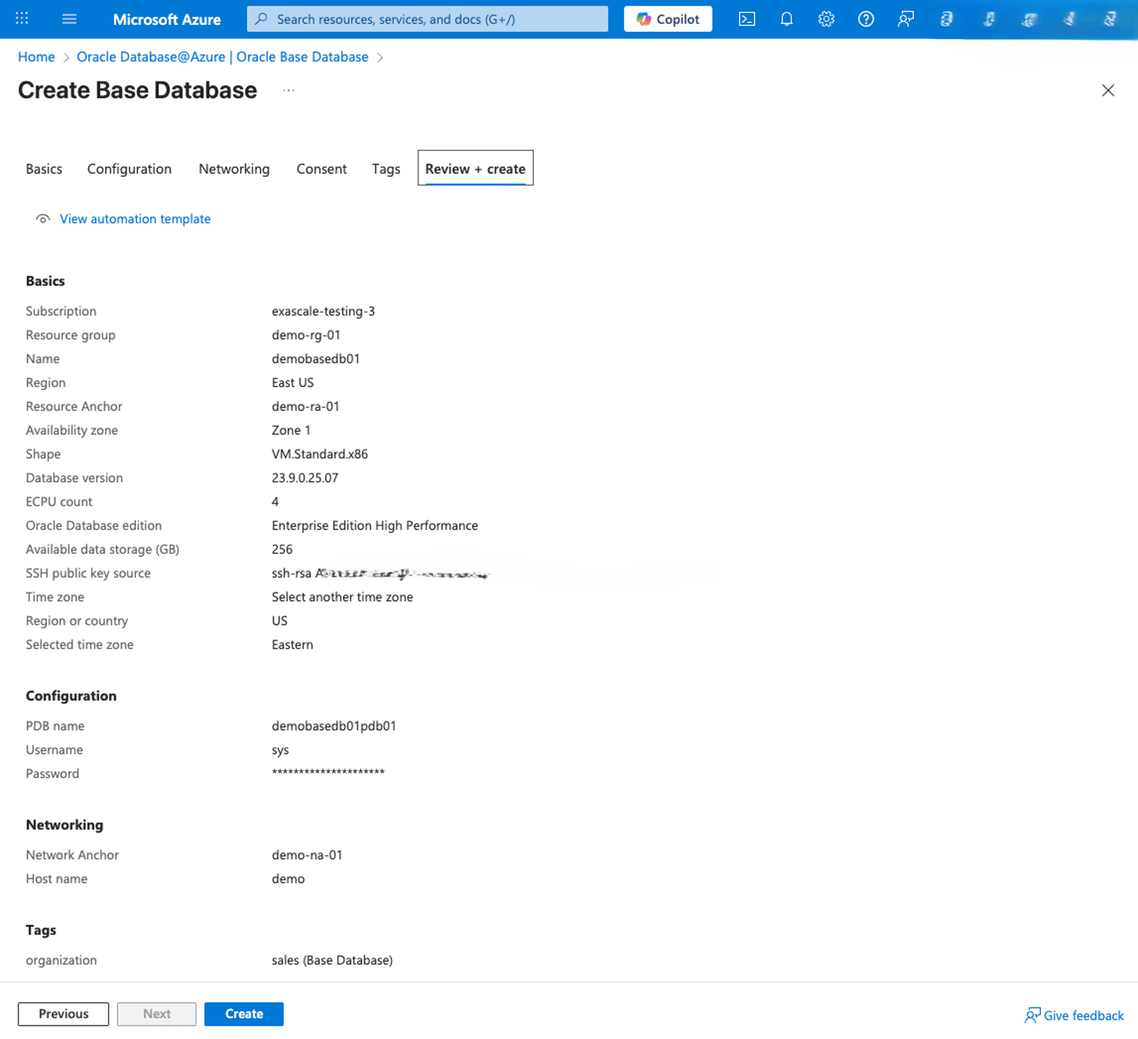

    10. 「ベース・データベースの作成」フローの「確認と作成」タブで、選択した設定を確認します。変更が必要な場合は、「前へ」ボタンを選択します。
      1. 「作成」ボタンを選択して作成プロセスを続行するか、「前へ」ボタンを選択して戻るか、またはクロス(X)ボタンを選択して作成プロセスを停止し、「ベース・データベース」リストに戻ります。
      2. 「基本」タブで「新しいキー・ペアの生成」オプションを選択した場合は、秘密キーをダウンロードするためのポップアップが画面に表示されます。
        ノート
        ノート:このオプションは1回のみ表示されるため、必ずキーをダウンロードしてください。
      3. ベース・データベース作成の進行状況ページにリダイレクトされます。

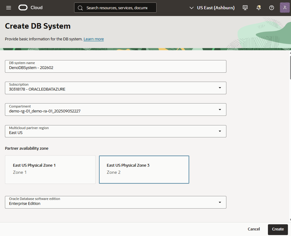

    2. 「DBシステムの作成」ボタンを選択して、ベース・データベースのプロビジョニングを開始します。「DB Systemの作成」ページで、次のサブステップを実行します:
      1. 「DBシステム名」フィールドにわかりやすい名前を入力します。表示名は、1文字から255文字、文字、数字、アンダースコア()およびハイフン(-)である必要があります。表示名は文字またはアンダースコア()で始める必要があり、2つの連続するハイフン(-)を含めることはできません。
      2. ドロップダウン・リストから、ORACLEDBATAZUREで終わる「サブスクリプション」を選択します。
      3. ドロップダウン・リストから、リソース・アンカーを作成したときに作成されたコンパートメントを選択します。
      4. マルチクラウド・パートナ・リージョンには、DBシステムが存在する可用性ドメインを選択するためのオプションが用意されています。
      5. 「パートナ可用性ゾーン」セクションで、ネットワーク・アンカーと一致する論理ゾーンを選択します。
      6. 「Oracle Databaseソフトウェア・エディション」リストには、「Standard Edition」、「Enterprise Edition」、「Enterprise Edition High Performance」および「Enterprise Edition Extreme Performance」オプションが表示されます。要件に基づいて、リストから1つを選択します。
        このスクリーンショットは、OCIコンソールからベース・データベースを作成する方法を示しています。

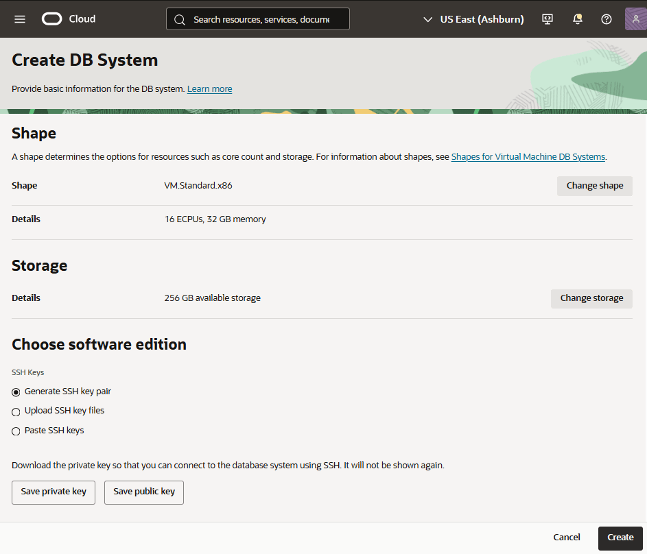

      7. シェイプによって、作成されるDBシステムのタイプと、システムに割り当てられるリソースが決まります。Oracle AI Database@Azureのベース・データベースは、VM.Standard.x86およびVM.BaseDB.x86シェイプをサポートしています。VM.BaseDB.x86シェイプを使用すると、プロビジョニング後にECPU割当てを更新する機能など、柔軟なECPU割当てを使用するDBシステムを作成および管理できます。詳細は、使用可能なシェイプおよび割り当てられるリソースの決定方法を参照してください。「シェイプの変更」ボタンを選択して、次の情報を変更します:
        1. 「ECPUの構成」セクションから。(…)アイコンを選択し、「ECPU数の更新」オプションを選択して変更します。
        2. 変更を保存するには、「変更」ボタンを選択します。
        ノート
        ノート: VM.Standard.x86を使用してサポートされているDBシステムをVM.BaseDB.x86に移行することもできます。
      8. 「記憶域」セクションで、使用可能なデータベース記憶域を選択できます。ストレージを変更する場合は、「ストレージの変更」ボタンを選択します。
        1. 「使用可能なデータ・ストレージ」ドロップダウン・リストから、DBシステムに割り当てるストレージの量(GB)を選択します。最小は256 GBで、最大は40960 GBのストレージです。
        2. 「使用可能なデータ・ストレージ」の選択に基づいて、「リカバリ領域ストレージ(GB)」フィールドに自動的に値が移入されます。このフィールドは読取り専用です。
        3. 情報を確認して、「保存」ボタンを選択してください。
      9. 「SSHキー」セクションで、次のいずれかのオプションを選択します。
        1. SSHキー・ペアの生成: キー・ペア名を指定でき、自動的に生成され、指定された名前で格納されます。
        2. SSHキー・ファイルのアップロード:コンピュータから既存のSSHキーを選択できます。
        3. SSHキーの貼付け:コンピュータから既存のSSHキーを貼り付けることができます。SSHキーは、LinuxおよびOS XではSSH-keygen、WindowsではPuTTYGenを使用して生成できます。詳細は、Generate SSH Keyを参照してください。

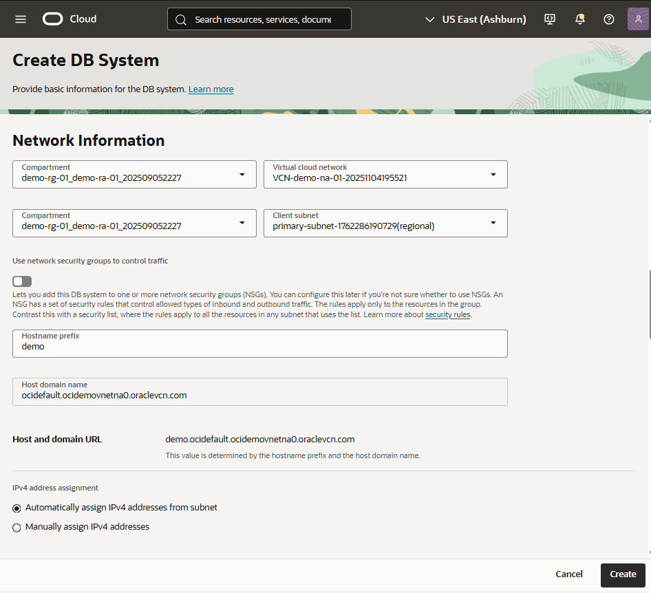

      11. 「ネットワーク情報」セクションで、次のステップを実行します。
        1. リソース・アンカーの作成時に作成されたコンパートメントを選択します。
        2. 「仮想クラウド・ネットワーク」リストから、DBシステムを作成するVCNを選択します。
        3. リソース・アンカーの作成時に作成されたコンパートメントを選択します。
        4. 「クライアント・サブネット」を選択します。
        5. ネットワーク・セキュリティ・グループを使用してトラフィックを制御する場合は、トグルを有効にします。ドロップダウン・リストから、「コンパートメント」および「ネットワーク・セキュリティ・グループ」を選択します。
        6. DBシステムのわかりやすいホスト名接頭辞を入力します。最大許容文字数は16文字です。
        7. 「ホスト・ドメイン名」フィールドは、DBシステムのドメイン名です。
        8. ホストおよびドメインURLは、ホスト名とドメイン名を組み合せて、データベースの完全修飾ドメイン名(FQDN)を表示します。
        9. IPv4アドレス: IPv4アドレスを自動的に割り当てるか、手動で入力できます。

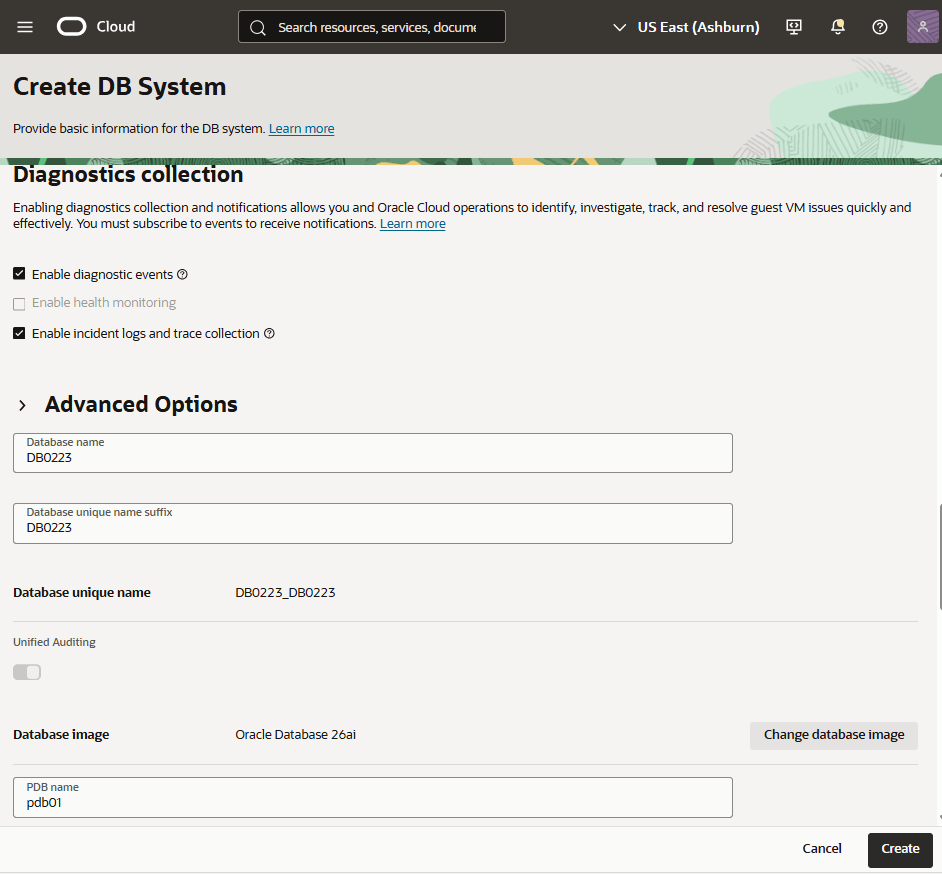

      12. 「診断収集」セクションから、診断イベントの有効化およびインシデント・ログおよびトレース収集の有効化を実行できます。デフォルトでは、これらのオプションが選択されています。ただし、診断機能を必要としない場合は、診断収集チェック・ボックスをクリアできます。
      13. 「拡張オプション」セクションで、「拡張」オプションを展開して、このリソースの拡張オプションを指定できます。
        1. 管理: 「タイム・ゾーン」を選択します。
        2. セキュリティ:セキュリティ属性を追加し、Zero Trust Packet Routing (ZPR)ポリシーを使用してリソースへのアクセスを制御します。詳細は、「ZPRとは」を参照してください。
        3. タグ: フリーフォーム・タグおよび定義タグでリソースを編成するためにメタデータを追加できます。
      14. 「データベースの名前」フィールドにデータベースの名前を入力します。
      15. 「一意のデータベース名接尾辞」フィールドはオプションです。
      16. デフォルトでは、統合監査は有効になっています。
      17. データベース・イメージ・フィールドによって、データベースに使用するOracle Databaseバージョンが決まります。変更する場合は、「データベース・イメージの変更」を選択します。
      18. PDB名を入力します。

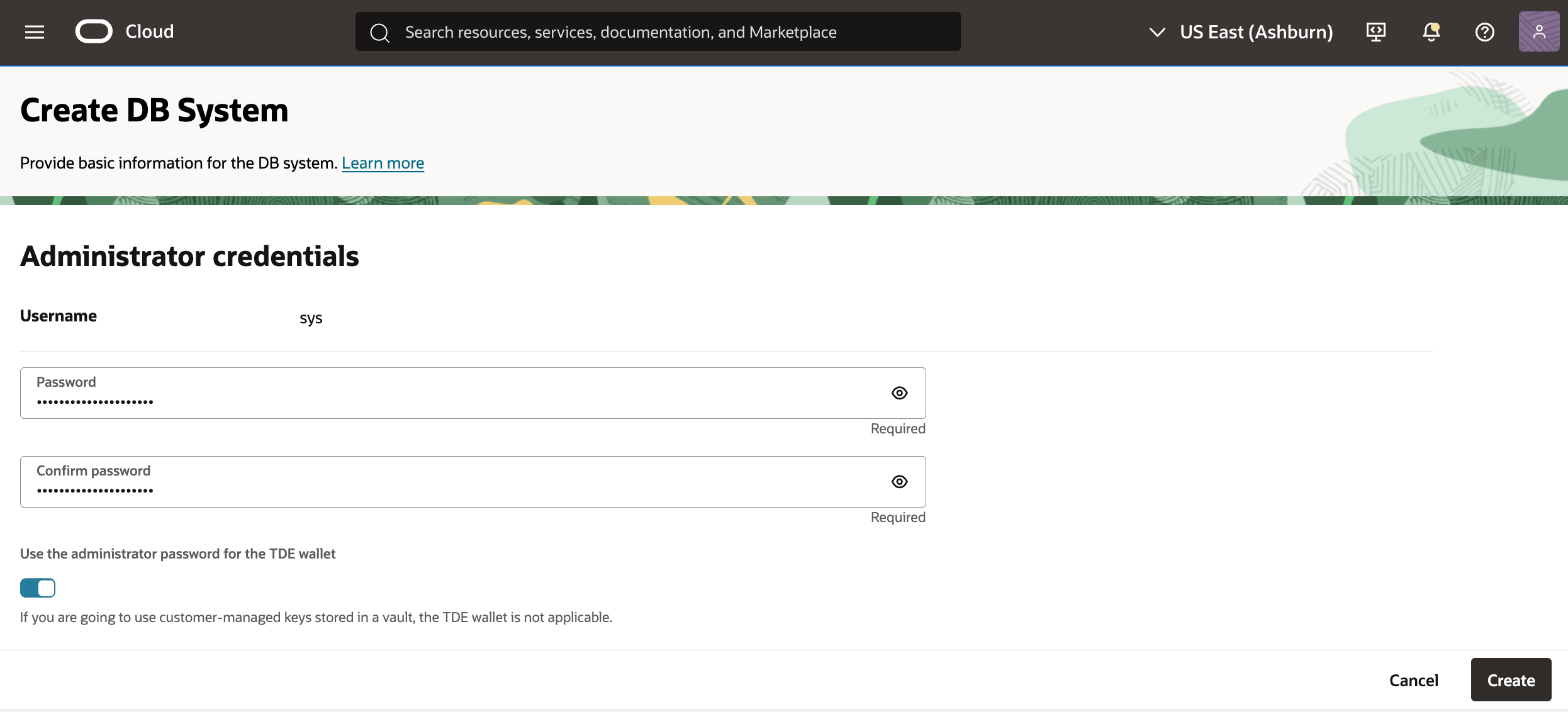

      19. 「管理者資格証明」セクションで、次のステップを実行します。
        1. パスワードを入力します。パスワードは9文字~30文字で、大文字、小文字、特殊記号2文字および数字2文字以上含めるする必要があります。特殊文字は、アンダースコア(_)、数字記号(#)またはハイフン(-)にする必要があります。
        2. 確認済パスワードを入力します。
        3. 「TDEウォレットの管理者パスワードの使用」のトグルは、デフォルトで有効になっています。テナンシ内のボールトに格納された顧客管理の暗号化キーを使用している場合、TDEウォレット・パスワードはDBシステムに適用できません。

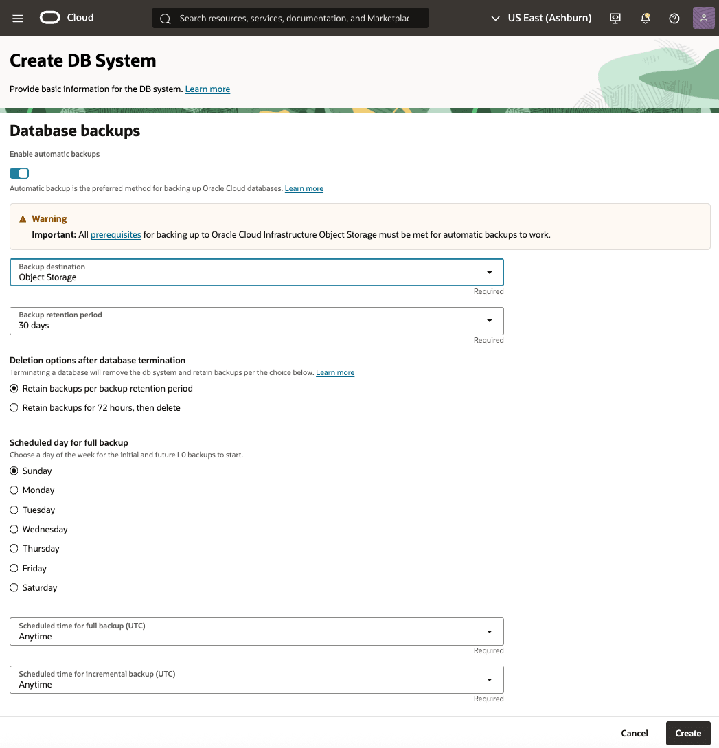

      20. 「データベース・バックアップ」セクションから、要件に基づいて「自動バックアップの有効化」トグルのオンとオフを切り替えることができます。
      21. ドロップダウン・リストからバックアップの保存先を選択します。
      22. ドロップダウン・リストからバックアップ保持期間を選択します。
      23. 「データベース終了後の削除オプション」セクションで、「バックアップ保持期間ごとにバックアップを保持」または「バックアップを72時間保持してから削除」を選択します。
      24. 「完全バックアップのスケジュール日」セクションから、初回および将来のバックアップの開始曜日を選択できます。
      25. 「最初のバックアップのスケジュール時間(UTC)」リストから、最初のバックアップを開始する時間を選択してください。
      26. 「増分バックアップのスケジュール時間(UTC)」リストから、増分バックアップを開始する時間を選択してください。
      27. デフォルトでは、「Take the first backup immediately」オプションが選択されています。要件に基づいて変更できます。
