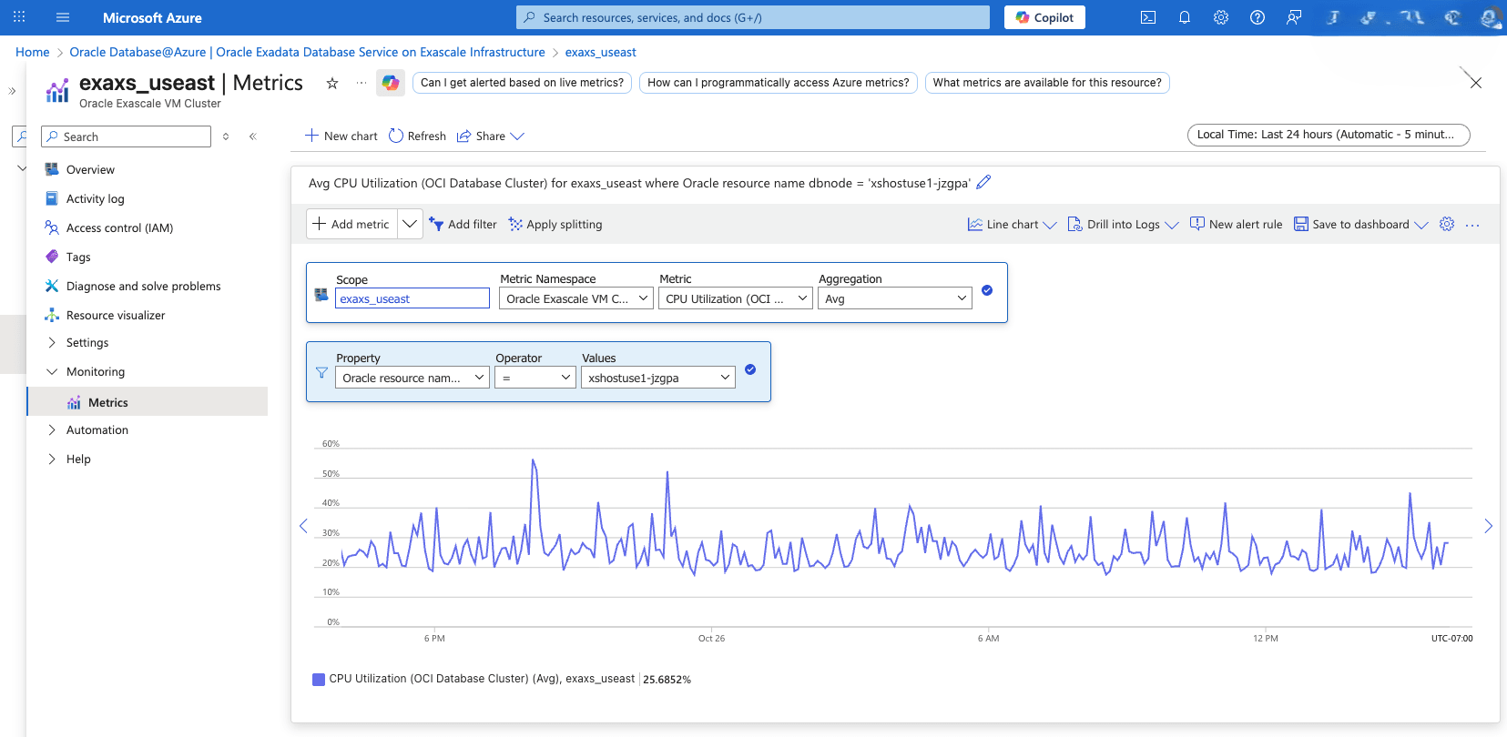

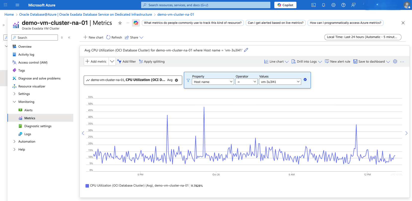

  • Exadata VMクラスタ・メトリックの表示
    1. Azureポータルから、「Oracle AI Database@Azure」を選択します。
    2. 左側のメニューから、「Oracle Exadata Database Service on Dedicated Infrastructure」を選択し、「Oracle Exadata VMクラスタ」タブを選択します。
    3. モニターするExadata VMクラスタを選択します。
    4. 左側のメニューから、「モニタリング」セクションを展開し、「メトリック」を選択します。
    5. 使用可能なすべてのメトリックを表示するには、「メトリック」ドロップダウン・リストを選択します。
      ノート
      一部のメトリック(CPU使用率など)は、異なるラベルで複数回表示される場合があります。たとえば、CPU使用率(OCIデータベース・クラスタ)、CPU使用率(OCIデータベース)、CPU使用率(Oracle OCIデータベース)。
      • OCIデータベース・クラスタは、VMクラスタ・メトリック用です。
      • OCIデータベースはコンテナ・データベース・メトリック用です
      • Oracle OCI Databaseは、プラガブル・データベース・メトリック用です。
    6. クラスタ内の個々のVMレベルでメトリックを表示するには、「フィルタ」オプションを使用します。「プロパティ」「ホスト名」に、「演算子」「= 」に、「値」を特定のホスト名に設定します。このスクリーンショットは、メトリックをモニターする方法を示しています。

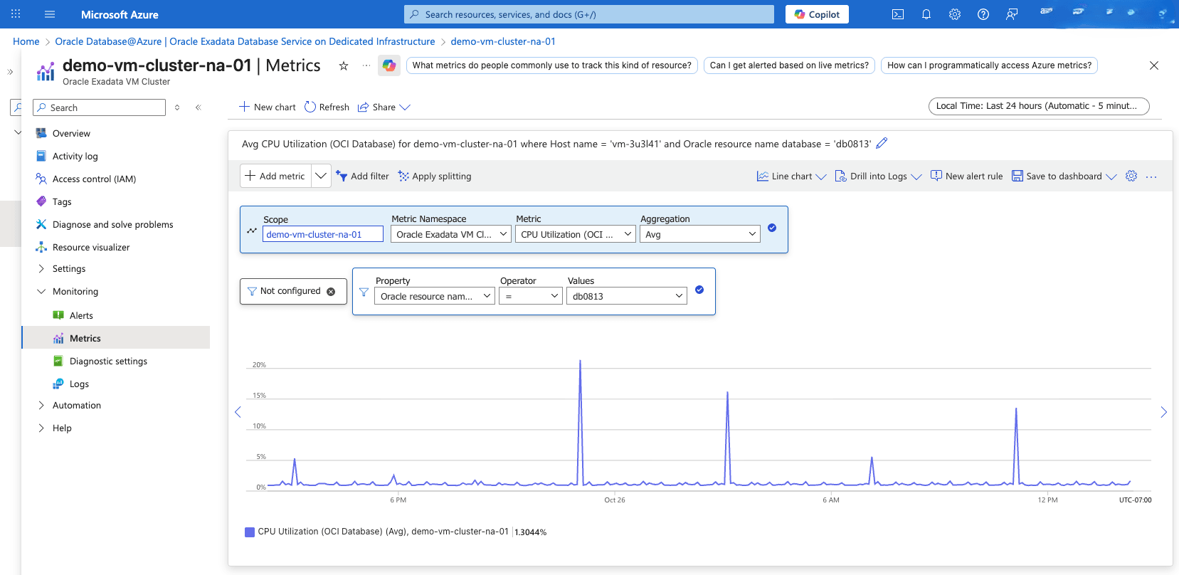

    Exadataコンテナ・データベース・メトリックの表示
    5. +Addメトリック・ドロップダウン・リストを選択して、Exadata VMクラスタで使用可能なすべてのメトリックを表示します。
    6. 「メトリック」ドロップダウン・リストから、コンテナ・データベース・メトリックのOCIデータベースを選択します。
    7. 複数のコンテナ・データベースがある場合は、「プロパティ」「Oracleリソース名データベース」「演算子」「= 」「値」をコンテナ・データベース名に設定して、メトリックをフィルタできます。このスクリーンショットは、メトリックをモニターする方法を示しています。

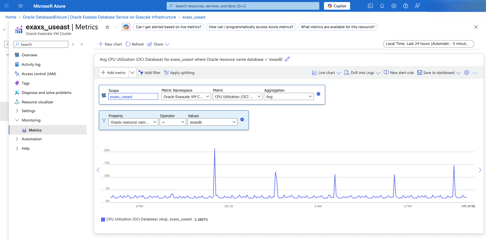

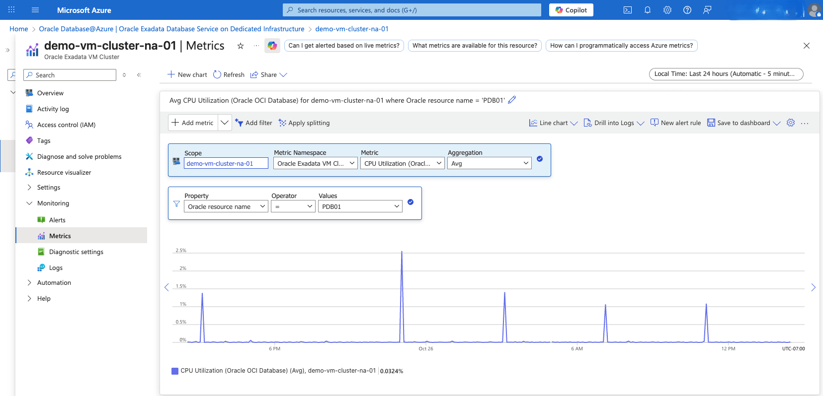

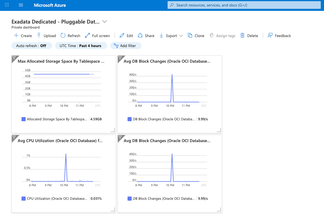

    Exadataプラガブル・データベース・メトリックの表示
    1. プラガブル・データベース・メトリックを表示するには、OCIコンソールに移動し、データベース管理で「診断および管理」オプションを有効にします。詳細は、Oracle Cloudデータベースの診断および管理の有効化に関する項を参照してください。
    2. または、Azure Monitorでプラガブル・データベース・メトリックを表示することもできます。
      5. 「メトリック」ドロップダウン・リストを選択して、Exadata VMクラスタで使用可能なすべてのメトリックを表示します。
      6. 「メトリック」ドロップダウン・リストから、プラガブル・データベース・メトリックのOracle OCIデータベースを選択します。
      7. 複数のプラガブル・データベースがある場合は、「プロパティ」「Oracleリソース名」「演算子」「= 」に設定し、「値」をプラガブル・データベース名に設定して、メトリックをフィルタできます。このスクリーンショットは、メトリックをモニターする方法を示しています。

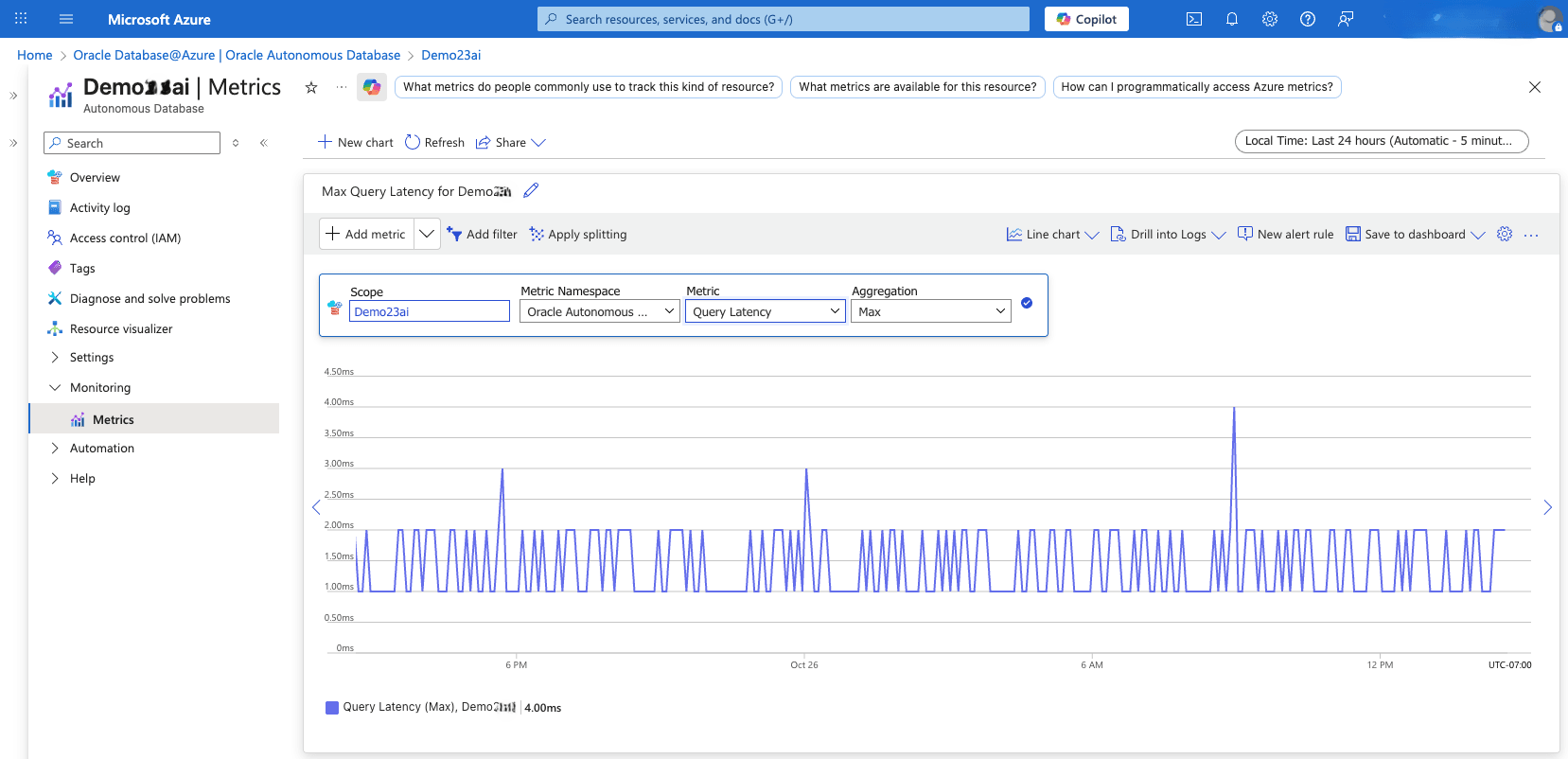

  • Autonomous AI Databaseメトリックの表示
    2. 左側のメニューから、「Oracle Autonomous AI Database」を選択し、監視するAutonomous AI Databaseを選択します。
    3. 左側のメニューから、「モニタリング」セクションを展開し、「メトリック」を選択します。
    4. 自律型AIデータベースで使用可能なすべてのメトリックを表示するには、「メトリック」ドロップダウン・リストを選択します。このスクリーンショットは、メトリックをモニターする方法を示しています。

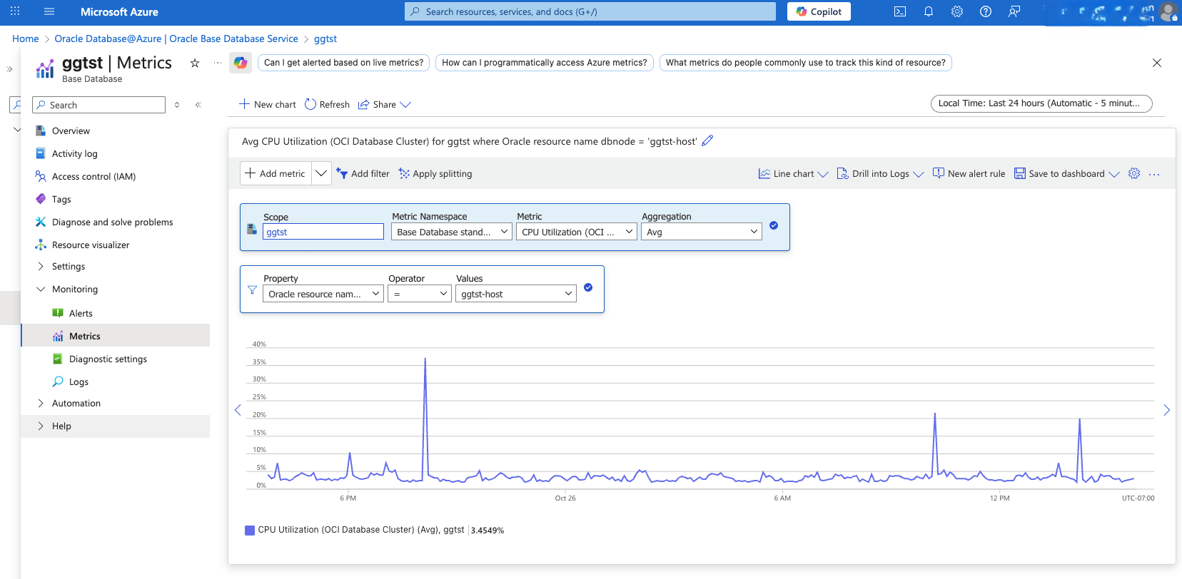

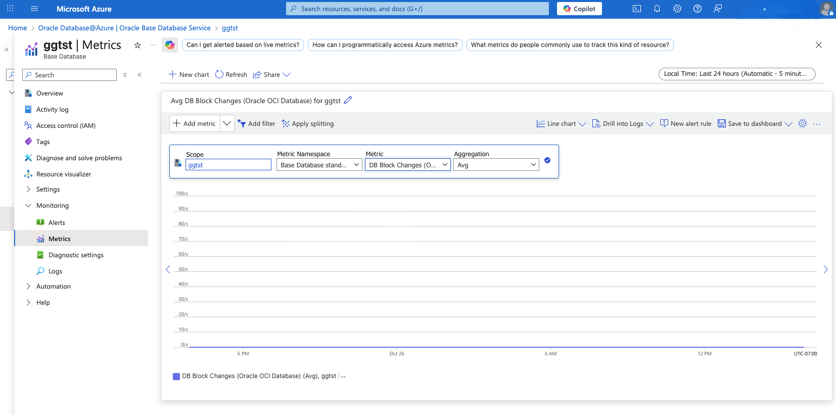

  • Oracle Base Database Serviceメトリックの表示
    2. 左側のメニューから、「Oracle Base Database Service」を選択し、モニターするベース・データベースを選択します。
    4. 使用可能なすべてのメトリックを表示するには、「メトリック」ドロップダウン・リストを選択します。
      ノート
    5. クラスタ内の個々のVMレベルでメトリックを表示するには、「フィルタ」オプションを使用します。「プロパティ」「Oracleリソース名」DBNodeに、「演算子」「= 」に、「値」を特定のホスト名に設定します。このスクリーンショットは、メトリックをモニターする方法を示しています。

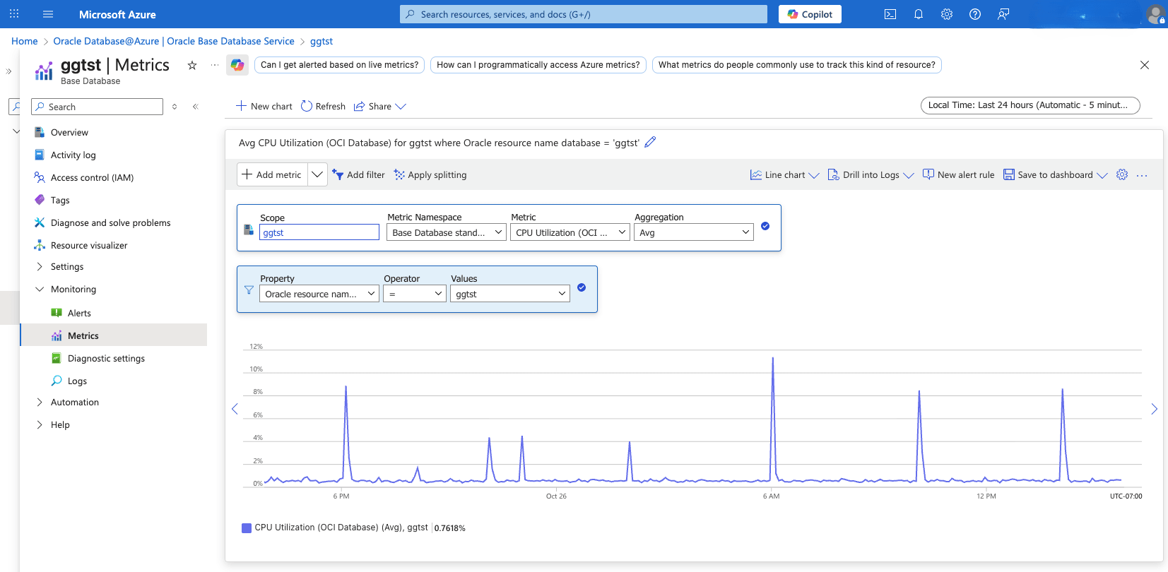

    ベース・データベース・コンテナ・データベース・メトリックの表示
    4. 「メトリック」ドロップダウン・リストから、コンテナ・データベース・メトリックのOCIデータベースを選択します。
    5. 複数のコンテナ・データベースがある場合は、「プロパティ」「Oracleリソース名データベース」「演算子」「= 」「値」をコンテナ・データベース名に設定して、メトリックをフィルタできます。このスクリーンショットは、メトリックをモニターする方法を示しています。

      4. 「メトリック」ドロップダウン・リストを選択して、Exadata VMクラスタで使用可能なすべてのメトリックを表示します。
      5. 「メトリック」ドロップダウン・リストから、プラガブル・データベース・メトリックのOracle OCIデータベースを選択します。
      6. 複数のプラガブル・データベースがある場合は、「プロパティ」「Oracleリソース名データベース」「演算子」「= 」「値」をプラガブル・データベース名に設定して、メトリックをフィルタできます。このスクリーンショットは、メトリックをモニターする方法を示しています。
    表1-4ベース・データベースの可観測性メトリック
    名前 摘要 単位
    CPU使用率(OCIデータベース・クラスタ) CPU使用率。 パーセント
    ファイルシステム使用率 プロビジョニングされたファイルシステムの使用率。 パーセント
    平均のロード 5分間のシステム負荷平均。 件数
    メモリー使用量 スワップせずに新しいアプリケーションを起動するために使用できるメモリーの割合。使用可能なメモリーは、cat/proc/meminfoコマンドを使用して取得できます。 パーセント
    ノード・ステータス RAC環境でホストにアクセス可能かどうかを示します 件数
    割当て済OCPU (OCIデータベース・クラスタ) 割当て済OCPUの数。 件数
    スワップ使用率 合計スワップ領域の使用率。 パーセント
    DBブロック変更(OCIデータベース) 1秒当たりの変更されたブロックの平均数。 CountPerSecond
    CPU使用率(OCIデータベース) すべてのコンシューマ・グループにわたって集計された、パーセントで表したCPU使用率。使用率は、データベースで使用可能なCPUの数(OCPUの数の2倍)を基準にレポートされます。 パーセント
    現在のログオン(OCIデータベース) 選択した間隔中に成功したログオン数。 件数
    実行数(OCIデータベース) 選択した間隔中にSQL文を実行したユーザー・コールおよび再帰コールの数。 件数
    解析件数 選択した間隔中のハード解析とソフト解析の数。 件数
    割当て済ストレージ領域 収集時にデータベースに割り当てられたストレージ領域の合計量。 バイト
    表領域ごとの割当て済ストレージ領域(OCIデータベース) 収集時に表領域に割り当てられたストレージ領域の合計量。コンテナ・データベースの場合、このメトリックはルート・コンテナ表領域を提供します。 バイト
    使用済ストレージ領域(OCIデータベース) 収集時にデータベースによって使用されたストレージ領域の合計量。 バイト
    表領域ごとの使用済記憶領域(OCIデータベース) 収集時に表領域によって使用されたストレージ領域の合計量。コンテナ・データベースの場合、このメトリックはルート・コンテナ表領域を提供します。 バイト
    ストレージ使用率(OCIデータベース) プロビジョニングされたストレージ容量のうち、現在使用中の割合。すべての表領域の割当て済領域の合計を表します。 パーセント
    表領域ごとのストレージ領域使用率(OCIデータベース) これは、収集時に表領域によって使用されたストレージ領域の割合を示します。コンテナ・データベースの場合、このメトリックはルート・コンテナ表領域を提供します。 パーセント
    トランザクション数(OCIデータベース) 選択した間隔中のユーザー・コミットとユーザー・ロールバックを合せた数。 件数
    ユーザー・コール(OCIデータベース) 選択した間隔中のログオン、解析および実行コールを合せた数。 件数
    DBブロックの変更(Oracle OCI Database) 1秒当たりの変更されたブロックの平均数。 CountPerSecond
    2. 左側のメニューから、「Oracle Exadata Database Service on Exascale Infrastructure」を選択し、「VMクラスタ」タブを選択します。
    3. リストから、モニターするVMクラスタを選択します。
      ノート
      一部のメトリック(CPU使用率など)は、異なるラベルで複数回表示される場合があります。たとえば、CPU使用率(OCIデータベース・クラスタ)やCPU使用率(OCIデータベース)などです。
    6. クラスタ内の個々のVMレベルでメトリックを表示するには、「フィルタ」オプションを使用します。「プロパティ」「Oracleリソース名」DBNodeに、「演算子」「= 」に、「値」を特定のホスト名に設定します。このスクリーンショットは、メトリックをモニターする方法を示しています。

    5. 「メトリック」ドロップダウン・リストから、コンテナ・データベース・メトリックのOCIデータベースを選択します。
    6. 複数のコンテナ・データベースがある場合は、「プロパティ」「Oracleリソース名データベース」「演算子」「= 」「値」をコンテナ・データベース名に設定して、メトリックをフィルタできます。このスクリーンショットは、メトリックをモニターする方法を示しています。

Azure Monitorを使用したカスタム・ダッシュボードの構築およびモニター
Azure Monitorダッシュボードには、Oracle AI Database@Azure環境を監視するための統合されたカスタマイズ可能なインタフェースが用意されています。このダッシュボードを使用して、Oracle AI Database@Azureリソースに関連するリアルタイムのメトリック、ログおよびアラートをビジュアル化できます。
ダッシュボードでは、キー・パフォーマンス・インジケータの追跡、リソース使用率の監視、およびアプリケーションの状態の確認を行うことができます。他のAzureサービスとの統合がサポートされているため、Oracle AI Database@Azureデプロイメントの監視を一元化し、より効率的に管理できます。
カスタム・ダッシュボードの作成
カスタム・ダッシュボードを作成するには、次のステップを実行します。
  1. Azureポータルから、「ダッシュボード・ハブ」に移動します。
  2. 「+作成」ボタンを選択し、「カスタム」オプションを選択します。これにより、「タイル・ギャラリ」が開き、タイルを選択して様々なタイプの情報を表示できます。ダッシュボード・レイアウトを表す空のグリッドも表示され、必要に応じて選択したタイルを編成できます。
  3. カスタム・ダッシュボードを簡単に識別できるようにわかりやすい名前を入力し、保存する「保存」ボタンを選択します。ダッシュボードが表示されます。ダッシュボード名の横にある矢印を使用して、他のユーザーが共有するダッシュボードなど、使用可能な他のダッシュボードにアクセスします。
  4. ドロップダウン・リストからダッシュボードを選択し、上部のアクション・バーから「編集」ボタンを選択します。
  5. 「タイル・ギャラリ」を参照するか、「フィルタ・タイル」を使用して特定のタイルを検索します。
  6. 追加するタイルを選択し、「追加」ボタンを選択します。または、グリッドにドラッグ・アンド・ドロップすることもできます。
  7. 保存前にレイアウトをプレビューする場合は、「プレビュー」ボタンを選択します。変更を保存するには、「保存」ボタンを選択して変更を確認するか、「取消」ボタンを選択して変更を破棄するか、「編集」ボタンを選択してレイアウトの変更を続行します。
  8. タイルで、「メトリック」の(「...」)ボタンを選択します。
  9. 「スコープの選択」ウィンドウで、モニターするOracle AI Database@Azureリソースを選択し、「適用」ボタンを選択します。
  10. 次のウィンドウで、スコープおよびメトリック・ネームスペースを検証し、モニターするメトリックおよび集計方法を選択します。「ダッシュボードに保存」ボタンを選択します。
  11. ダッシュボードにメトリックを追加するには、ステップ5から11を繰り返します。
このスクリーンショットは、ダッシュボードの作成方法を示しています。
