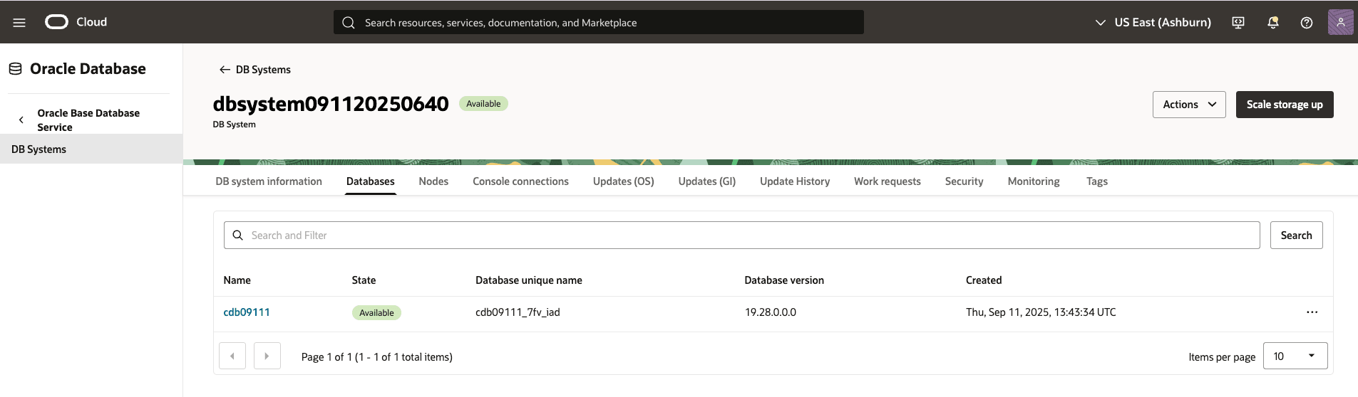

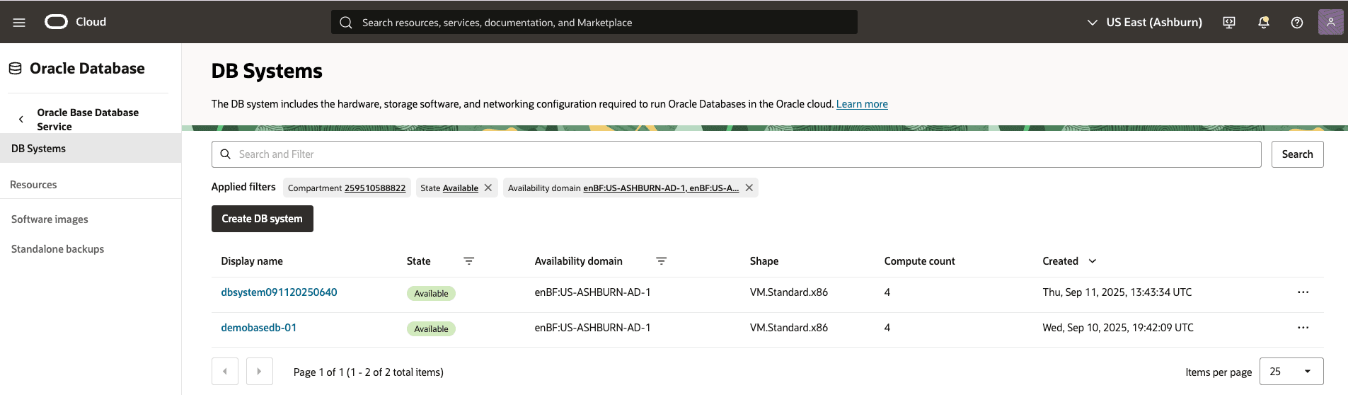

  1. OCIコンソールから、「Oracle Base Database Service」を選択し、使用している「DB System」を選択してから、「データベース」タブを選択します。オプションで、適用されたフィルタからコンパートメントを選択します。
    ベース・データベースのバックアップ・プロセスのスクリーンショット。

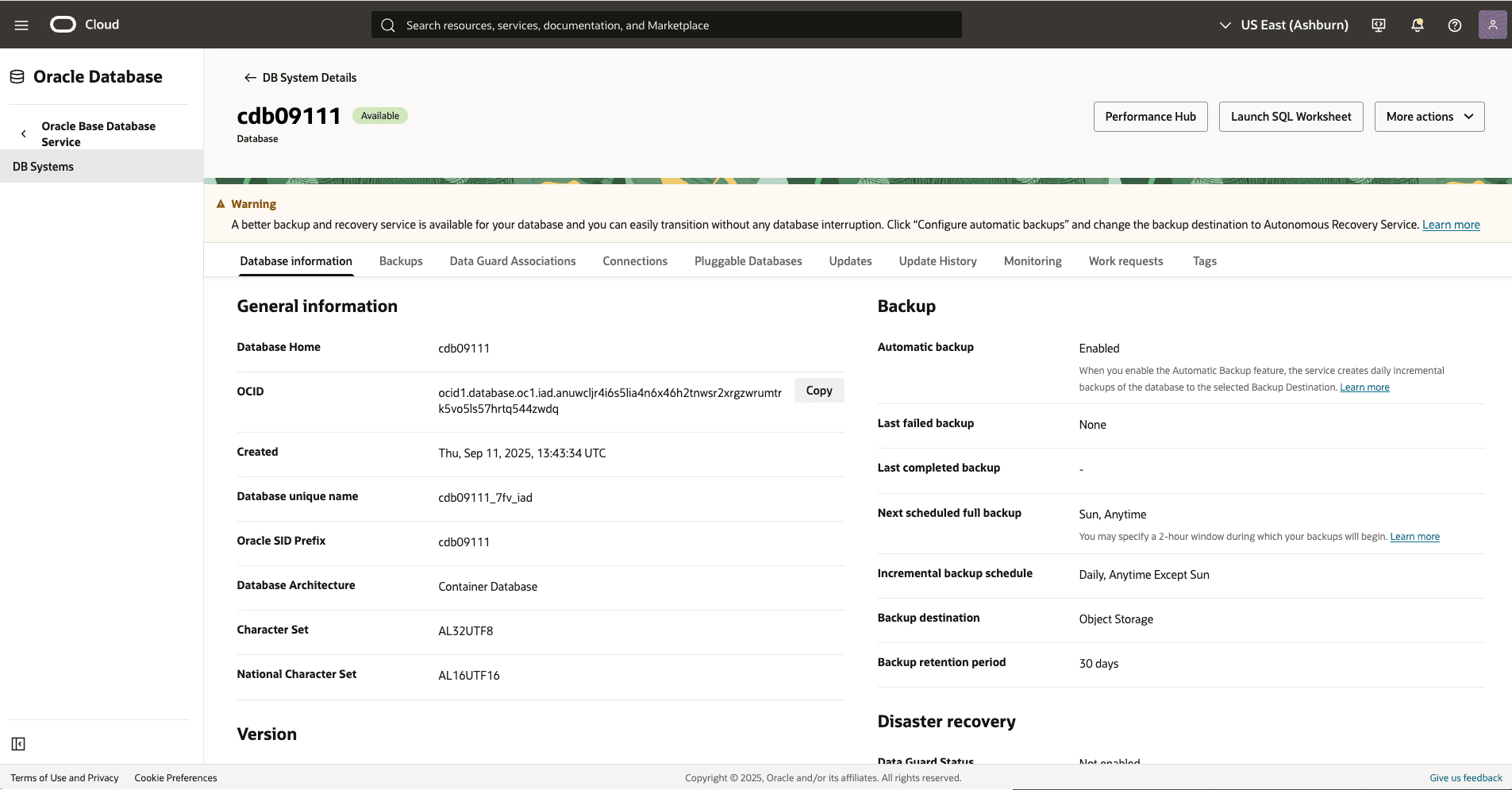

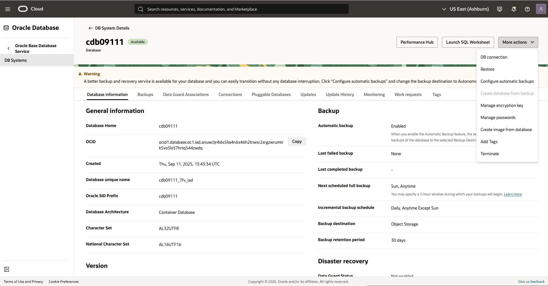

  3. 「データベース情報」タブの「バックアップ」セクションから、増分バックアップ・スケジュールバックアップ保存先およびバックアップ保存期間などの自動バックアップ設定の詳細を表示できます。

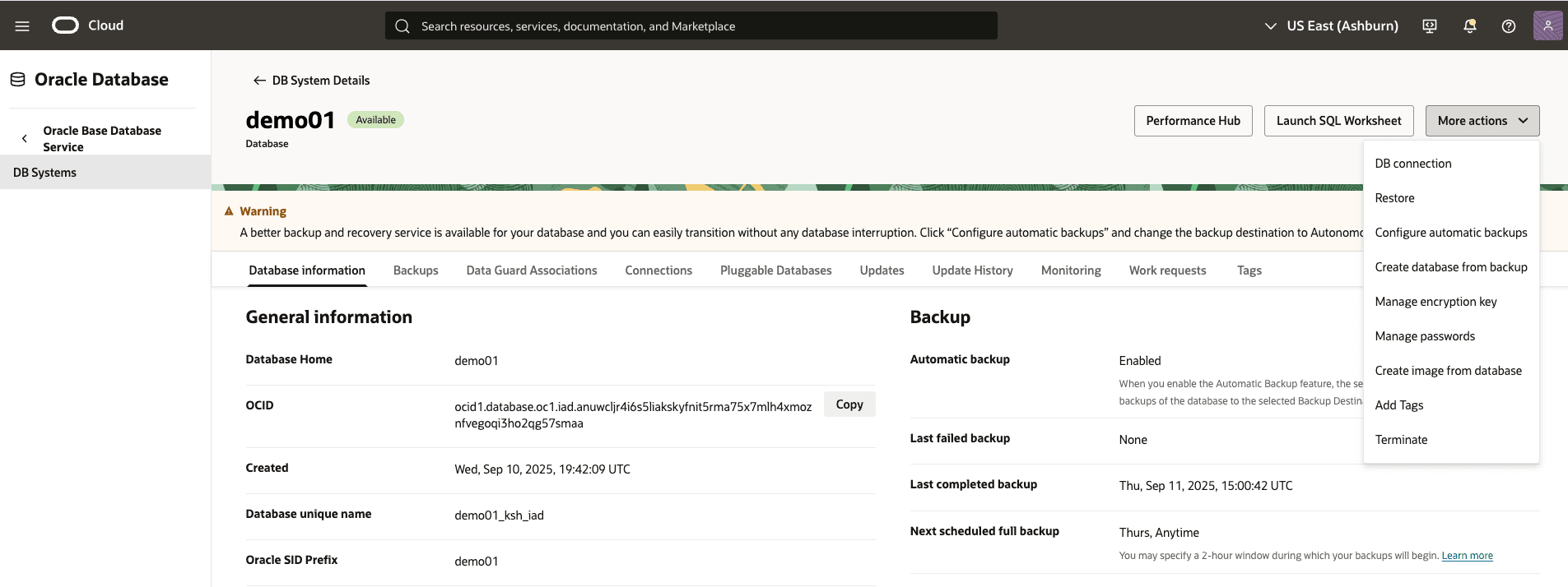

  4. 「データベース情報」タブの「他のアクション」ドロップダウンから、「自動バックアップの構成」オプションを選択し、「自動バックアップの有効化」のトグルをオンにできます。

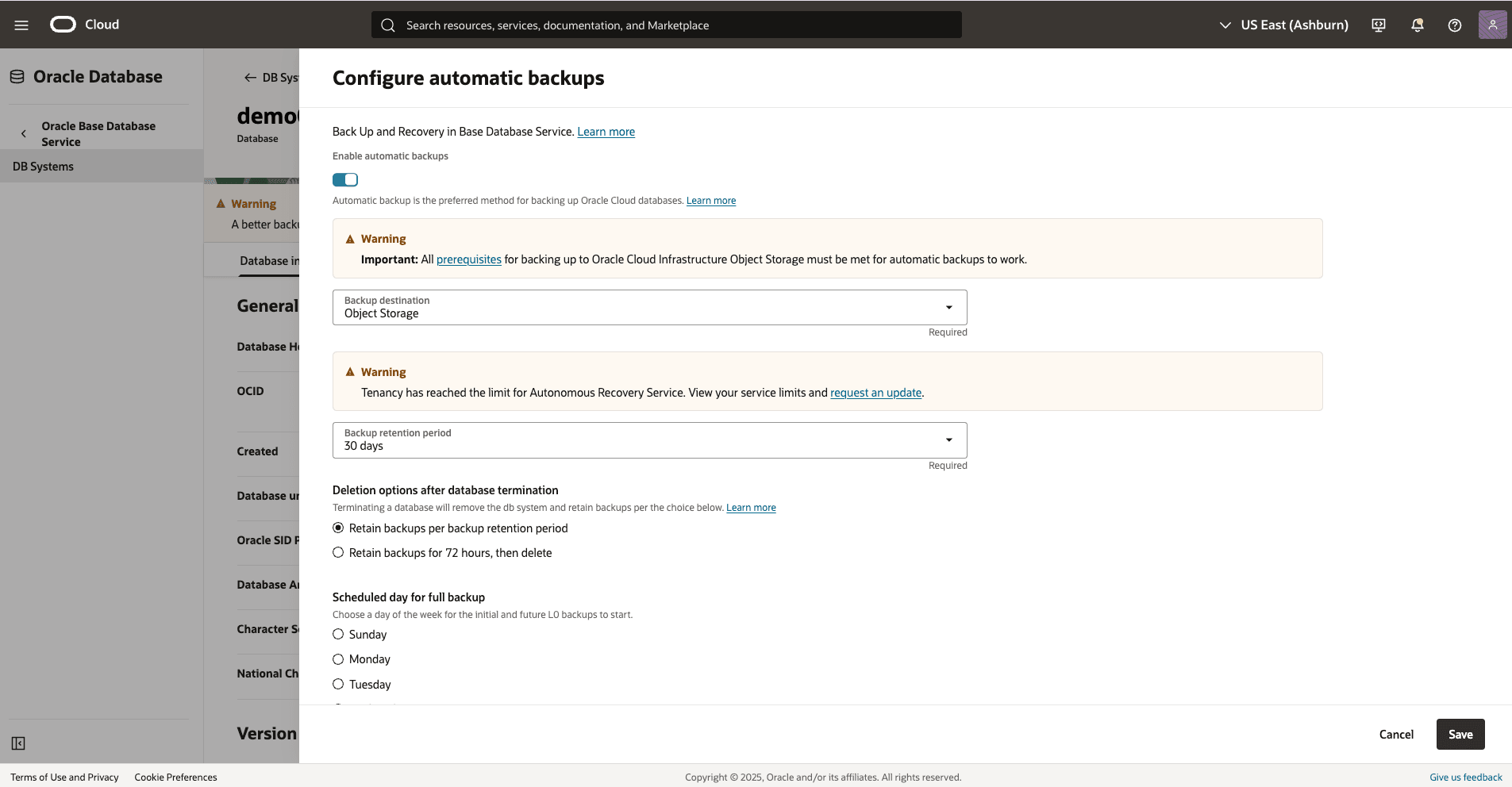

  5. 自動バックアップの構成を調整し、「保存」ボタンを選択して確認します。

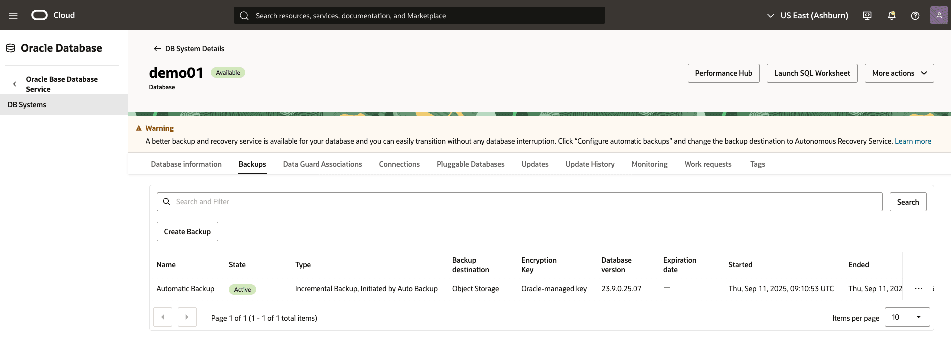

  6. From the Backups tab, you can view details of your backup such as State, Type, Backup destination, Encryption Key, Database version, Started and Ended.
  7. 「アクション」ボタン、「自動バックアップの構成」の順に選択して、自動バックアップ構成を変更することもできます。
  8. 自動バックアップの構成を調整し、「保存」ボタンを選択して確認します。

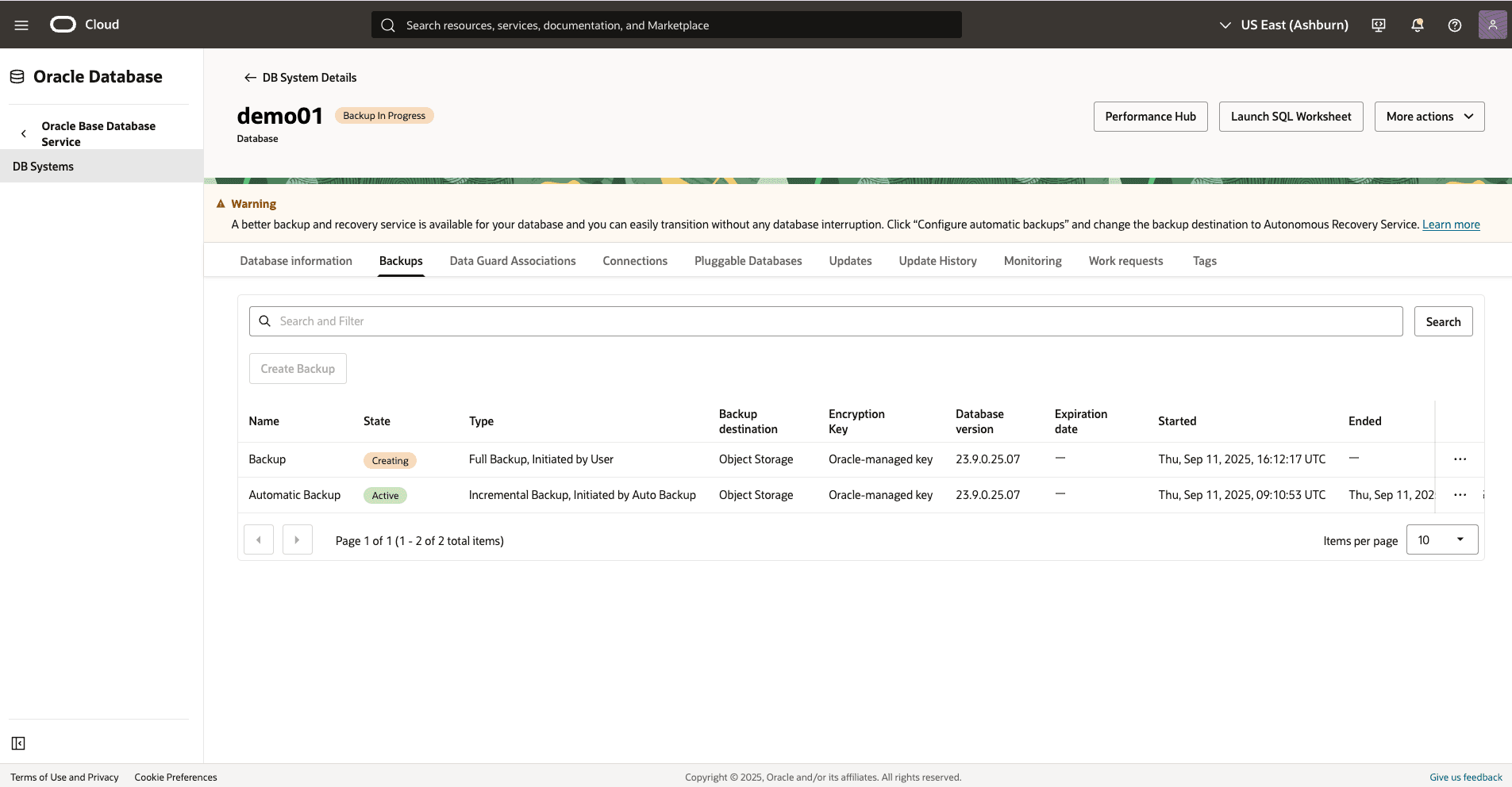

  3. 「バックアップ」タブを選択し、「バックアップの作成」ボタンを選択します。

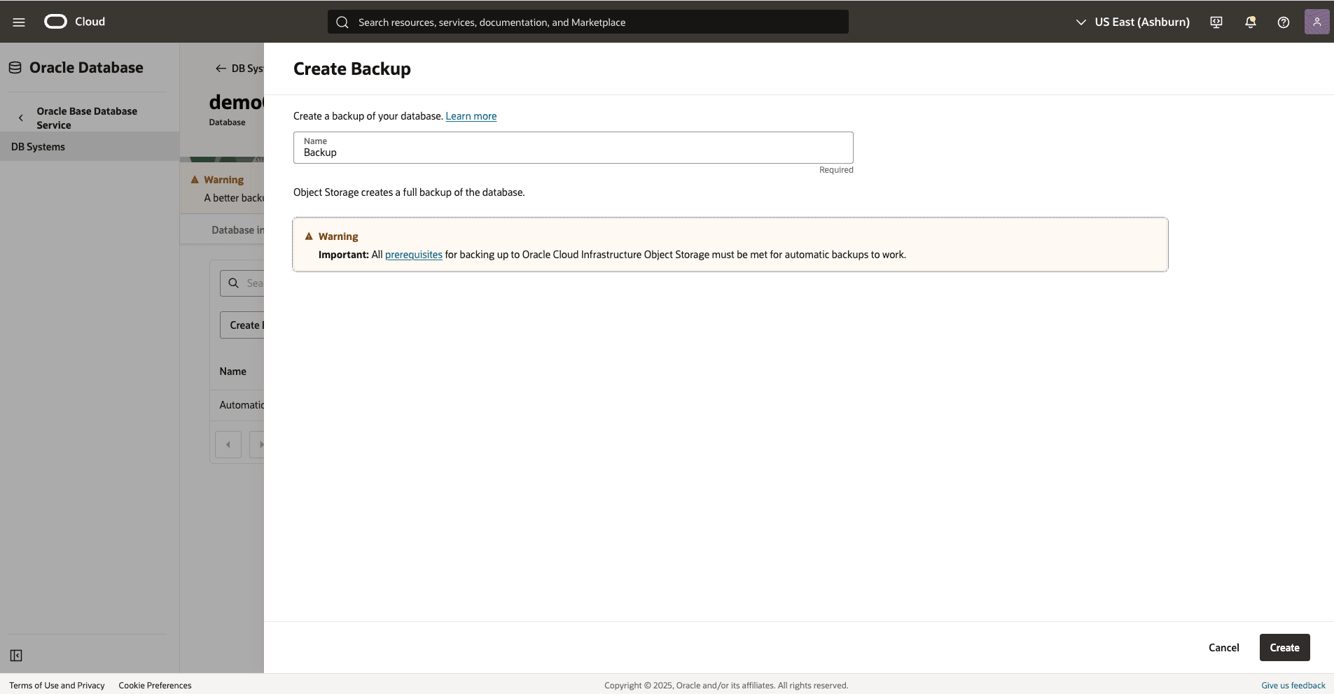

  4. 「バックアップの作成」ページで、次のサブステップを完了します。
    1. バックアップの名前を入力します。
    2. 「バックアップ保存期間」を「バックアップ保存ポリシーごとにバックアップを保持」を選択するか、長期バックアップ保存期間を指定します
    3. 作成ステップを完了するには、「作成」ボタンを選択します。
    4. データベース・システム詳細の「バックアップ」タブに戻り、バックアップの「状態」を表示します。バックアップが作成されると、状態が「作成中」から「アクティブ」に変わります。
