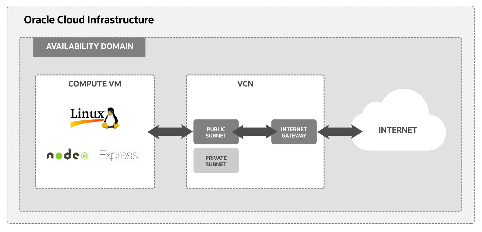

Linuxインスタンスの設定の簡単なダイアグラムを次に示します。
Oracle Cloud InfrastructureでExpressフレームワークを使用してNodeJSアプリケーションを実行するために必要なコンポーネントのダイアグラム
