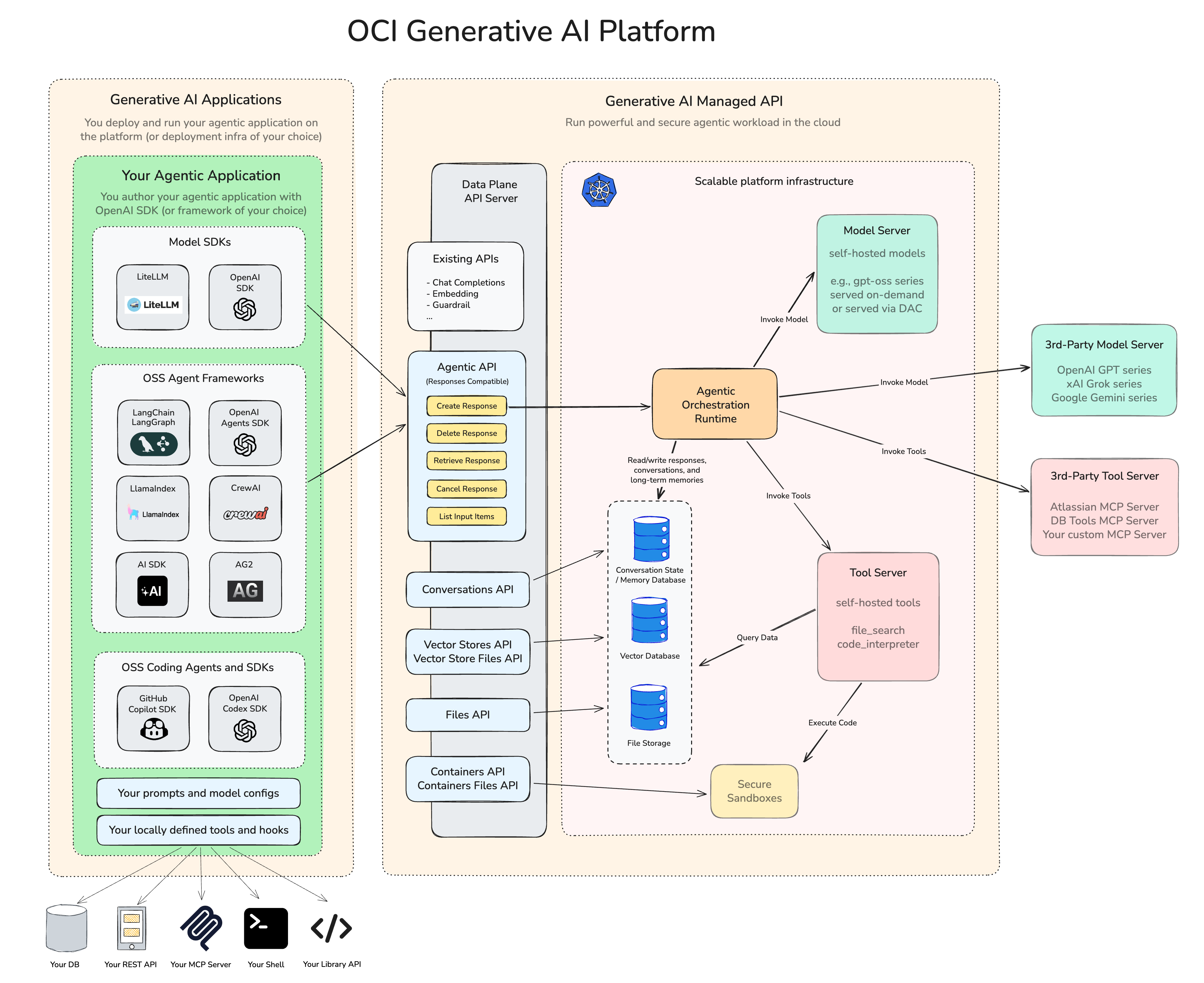

ダイアグラム
図は、これらのピースがどのように合うかを示しています。一方の側には、SDK、フレームワーク、プロンプト、モデル設定、ローカル・ツールなどのクライアントまたはエージェント・アプリケーションがあります。中央には、OCI Responses API、メモリー、ファイル、ベクトル・ストア、コンテナ、関連ツール機能など、マネージドOCI APIおよびリソースがあります。反対側には、OCIサービスおよびサードパーティ・システムと統合しながら、モデル、ツールおよびホストされたワークロードを実行するために使用されるOCI管理のランタイムおよびインフラストラクチャがあります。
管理対象API、レスポンスAPI、会話、ベクトル・ストア、ファイルおよびコンテナをコールするホスト・アプリケーションを示すOCI生成AIプラットフォームの図と、モデルとツールを起動し、状態を格納し、OCIおよびサードパーティのモデルおよびツール・サーバーと統合するオーケストレーション・ランタイムを示します。
