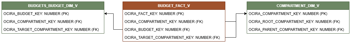

次の図は、「予算」ファクト・ビューと様々なディメンション・ビューの関係を示しています。
BUDGETS_FACT_V
ファクト表BUDGETS_FACT_Vを示す関係図。

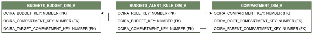

ディメンション間に関係が存在します。ディメンションは、相互に直接結合できます。この図は、ディメンション・ビュー間の関係を示しています。
BUDGETS_ALERT_RULE_DIM_V
ディメンション表BUDGETS_ALERT_RULE_DIM_Vを示す関係図。
