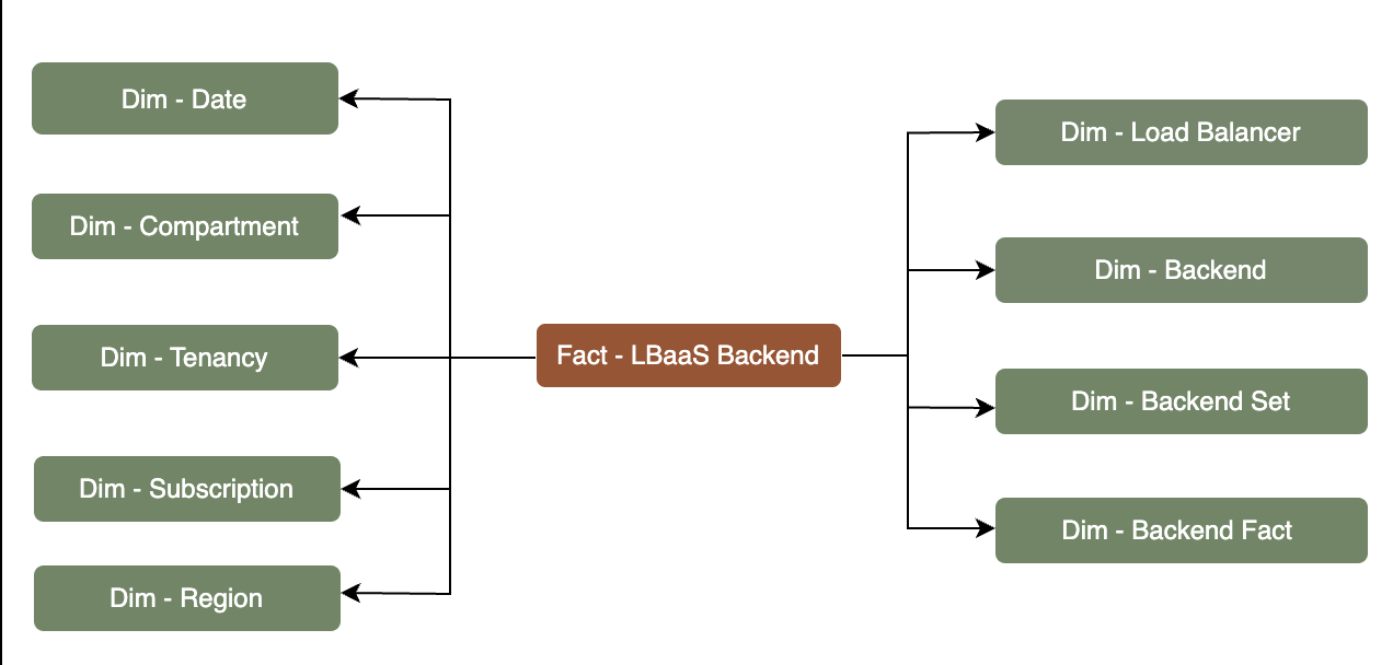

LBaaSバックエンド・ファクト表は、次のディメンション表に接続されています。
ファクト表LBaaSバックエンドは、サブスクリプション、テナンシ、コンパートメント、日付、リージョン、ロード・バランサ、バックエンド、バックエンド・セットおよびバックエンド・ファクトの9つのディメンション表に接続されています。

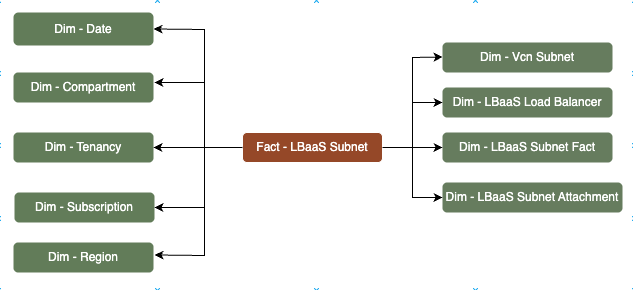

LBaaSサブネット・ファクト表は、次のディメンション表に接続されています。
9つのディメンション表(サブスクリプション、テナンシ、コンパートメント、日付、リージョン、VCNサブネット、LBaaSロード・バランサ、LBaaSサブネット・ファクトおよびLBaaSサブネット・アタッチメント)に接続されたファクト表LBaaSサブネット。

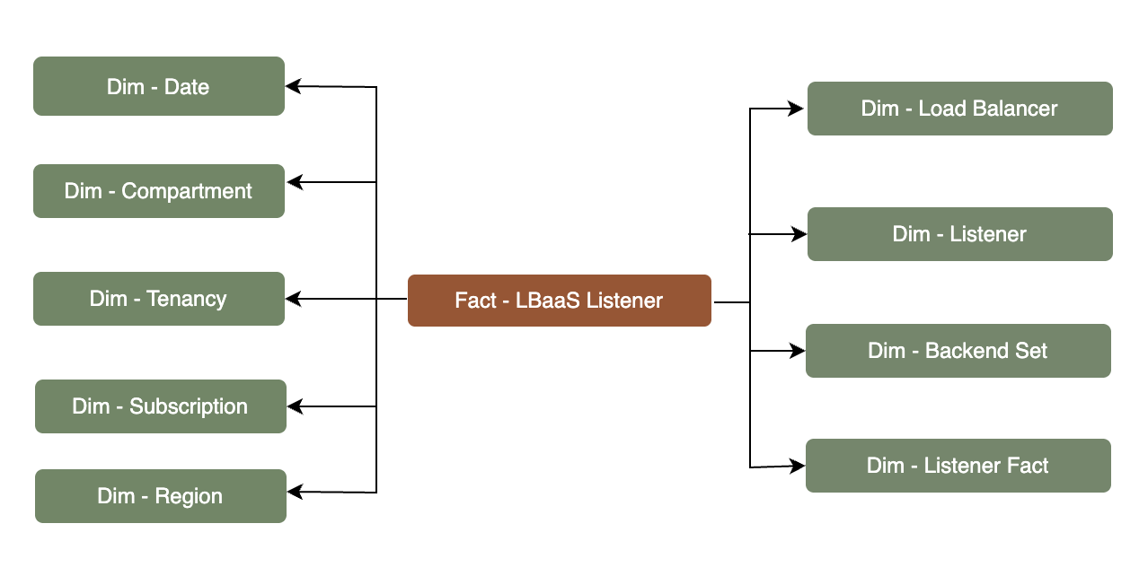

LBaaSリスナー・ファクト表は、次のディメンション表に接続されています。
ファクト表LBaaSリスナーは、サブスクリプション、テナンシ、コンパートメント、日付、リージョン、ロード・バランサ、リスナー、バックエンド・セットおよびリスナー・ファクトの9つのディメンション表に接続されています。
