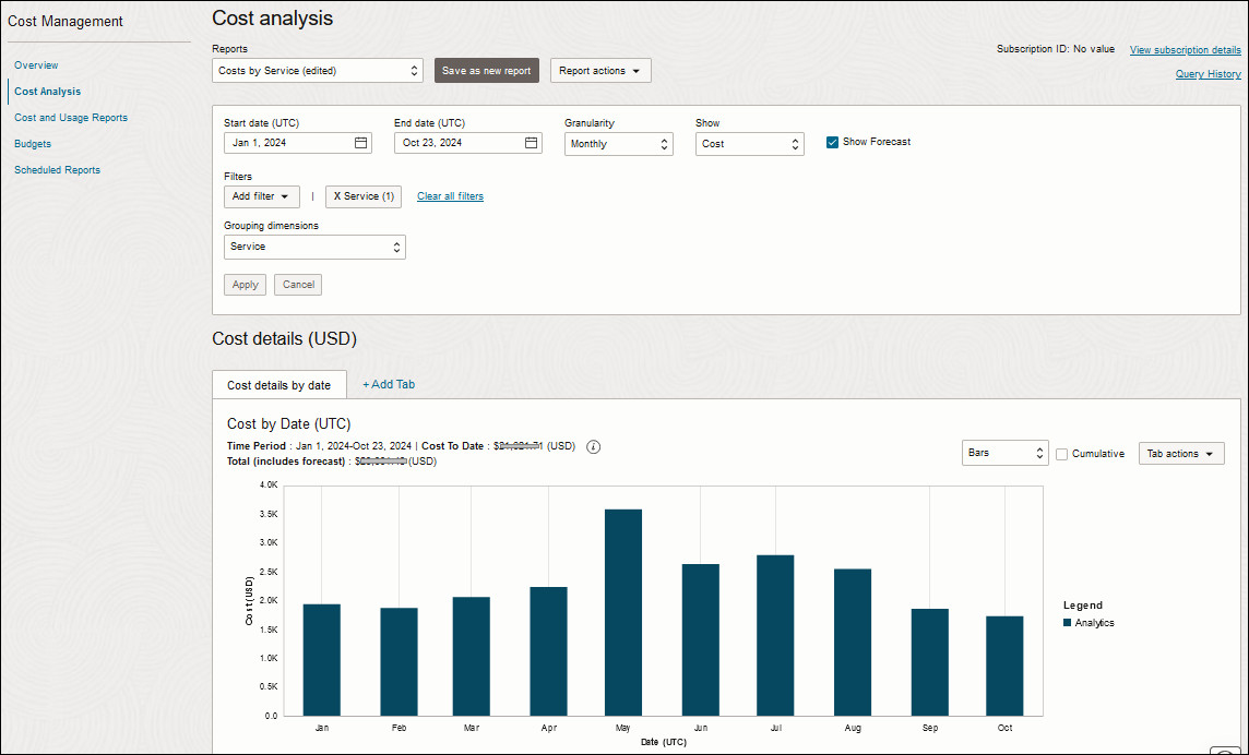

「コスト分析」ページを開くには:
  1. Oracle Cloud Infrastructure Consoleで、「請求およびコスト管理」に移動し、「コスト分析」をクリックします。
    デフォルトでは、使用するすべてのサービスのコストが表示されます。
  2. Oracle Analytics Cloudのコストのみを表示するには、「フィルタの追加」をクリックし、「サービス」、「ANALYTICS_CLOUD」の順に選択します。
  3. 必要に応じて、日付、フィルタおよびその他の設定をカスタマイズします。
    さらに学習するには、「経費と使用状況の確認」をご覧ください。
