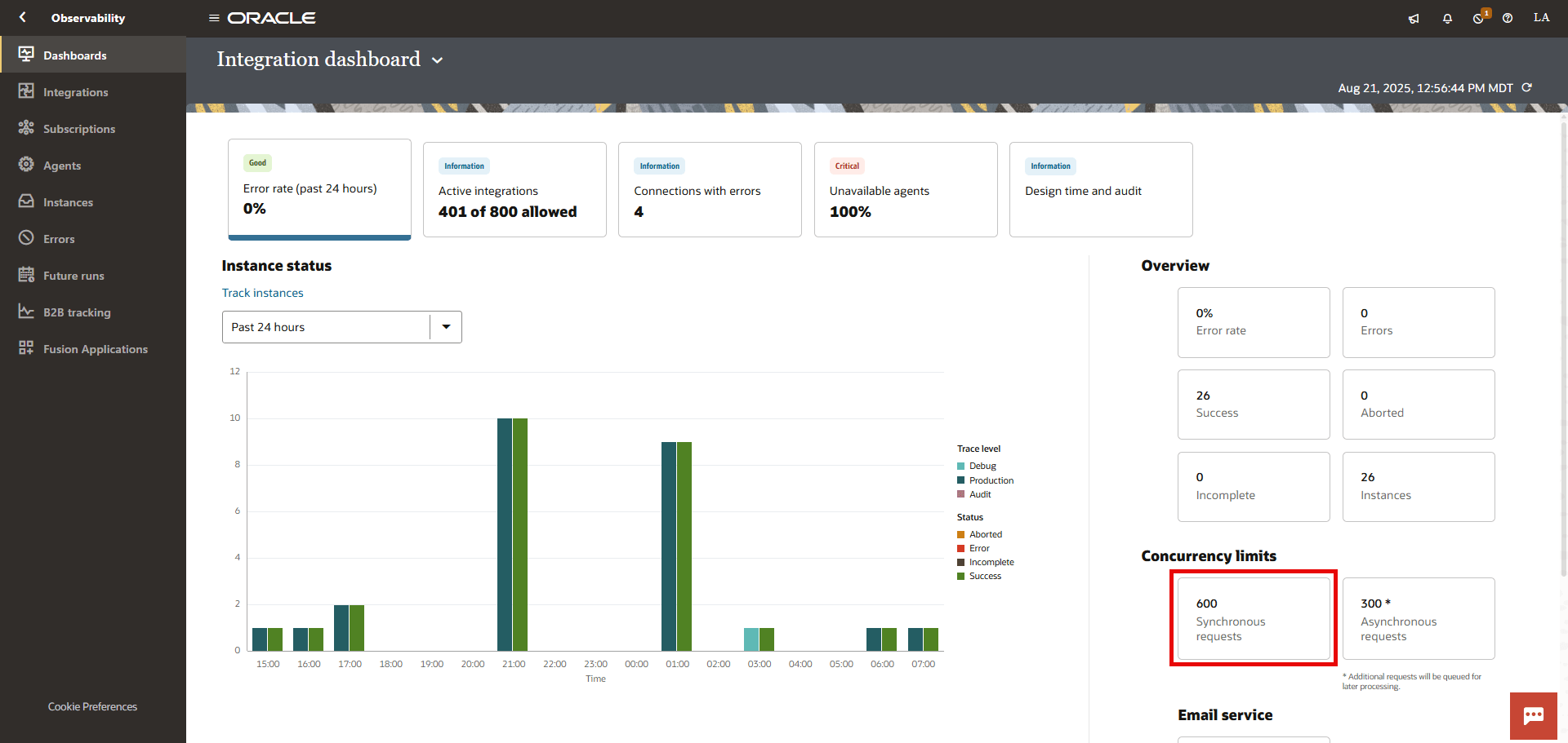

同時同期要求制限を確認するには:
  1. Oracle Integrationのナビゲーション・ペインで、「監視」、「ダッシュボード」の順にクリックします。
  2. 同期リクエストの同時実行性の制限を確認します。
    同期リクエストが強調表示された「Dashboards」ページ
