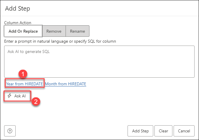

  3. ステップを追加して、様々な列アクションで構成されるレシピを作成します。
    1. 「ステップの追加」をクリックして、ソース表形式データを更新します。
    2. 「ステップの追加」ダイアログ・ボックスで、次のフィールドを指定します。
      列アクションでは、次の使用可能なアクションのいずれかを選択できます。
      • 追加または置換: ツールがプロンプト・フィールドに生成するSQLコードに基づいて、ソース列のデータを追加または置換できます。列の追加または列の置換を参照してください。たとえば、SALES_DATEをYEARに置き換える(日付データ型としてSALES_DATEを想定)プロンプトを使用すると、SALE_DATE列に年が表示されます。
      • 削除: ソース・データから列を削除できます。列の削除を参照してください。
      • 名前変更: ソース列の名前を変更できます。列の名前変更を参照してください。
      ステップを追加したときに生成されるフィールドは、選択した列アクションによって異なります。
      • 「Year from HIREDATE」を選択します。
      • 「AIに質問」をクリックします。
      • 「新規列」をクリックして新規列を作成し、「HIREDATEからの年」値を格納します。
      • 「ステップの追加」をクリックしてレシピを作成します。
