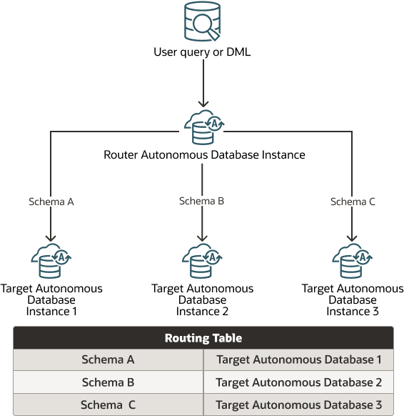

  • スキーマ・レベルのルーティング: スキーマのすべてのオブジェクトは、単一のターゲット・インスタンスにマップされます。複数のスキーマを1つのターゲット・インスタンスにマッピングできます。ただし、1つのスキーマの文を複数のターゲット・インスタンスにマッピングすることはできません。つまり、同じスキーマをスキーマとオブジェクトの両方のルーティングに使用することはできません。
    スキーマ・レベルのルーティングを指定するには、object_nameパラメータの値を「*」に設定してDBMS_PROXY_SQL.ADD_MAPPINGプロシージャをコールします。
    proxysql_schema.pngの説明が続きます
    図proxysql_schema.pngの説明
    この例では、スキーマAのオブジェクトのメタデータは、ターゲットAutonomous AI Database 1とルーター・インスタンスの両方に存在し、スキーマBのオブジェクトのメタデータは、ターゲットAutonomous AI Database 2とルーター・インスタンスの両方に存在します。

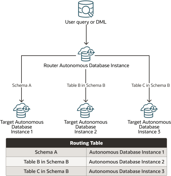

  • オブジェクト・レベルのルーティング: スキーマ内のオブジェクトは、複数のターゲット・インスタンスにマッピングされます。
    オブジェクト・レベルのルーティングを指定するには、object_nameパラメータを表名に設定してDBMS_PROXY_SQL.ADD_MAPPINGプロシージャをコールします。
    proxysql_object.pngの説明が続きます
    図proxysql_object.pngの説明
    この例では、表Aのメタデータがターゲット1とルーター・インスタンスの両方に存在し、表Bのメタデータがターゲット2とルーター・インスタンスの両方に存在します。

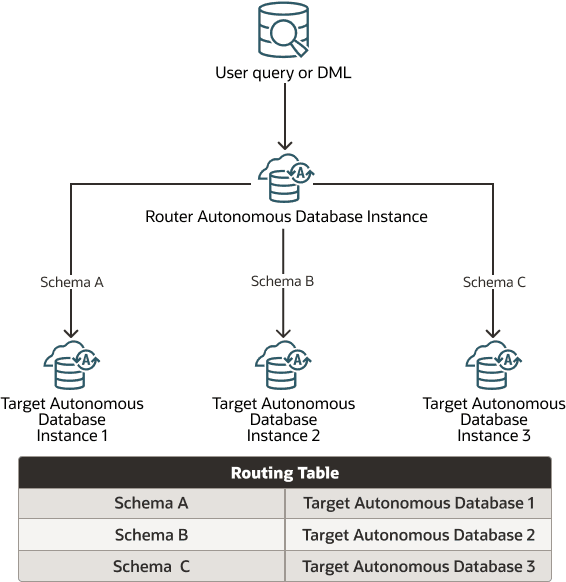

  • ハイブリッド・ルーティング: スキーマのオブジェクトは、スキーマ・レベルのルーティングとオブジェクト・レベルのルーティングの組合せを使用してルーティングされます。
    proxysql_hybrid.pngの説明が続きます
    図proxysql_hybrid.pngの説明
    この例では、スキーマAのメタデータがターゲットAutonomous AI Database 1とルーター・インスタンスの両方に存在し、表Bのメタデータ(スキーマB)がターゲットAutonomous AI Database 2とルーター・インスタンスの両方に存在します。
