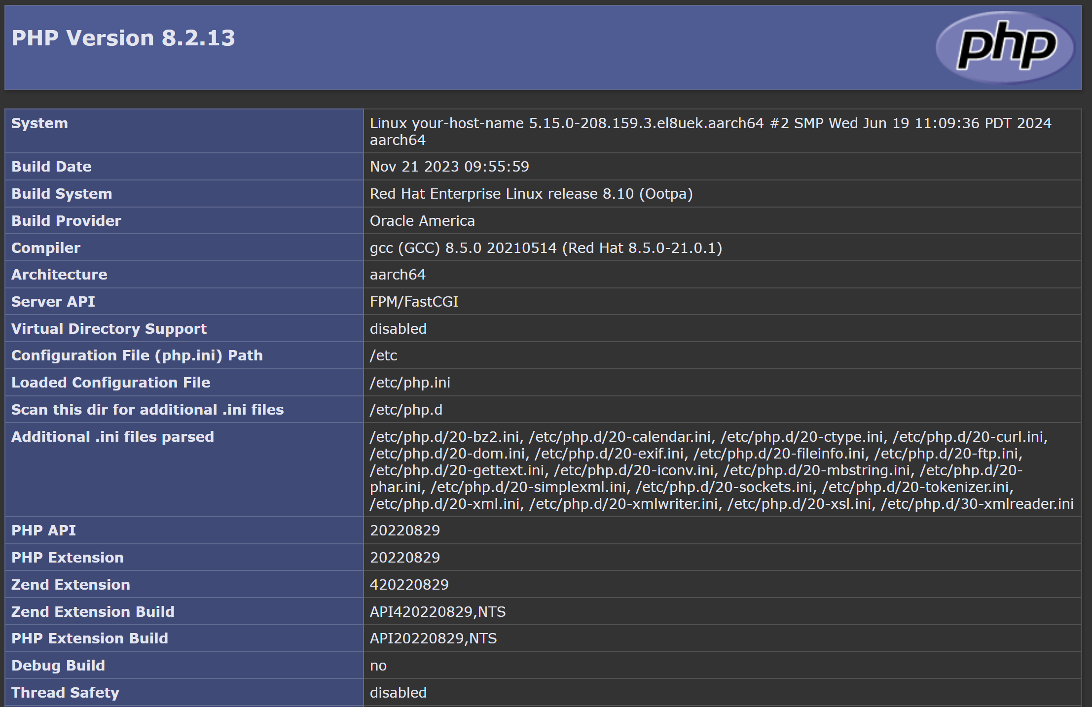

  6. PHPテスト・ページに接続します。
    ブラウザで、http://<your-public-ip-address>/info.phpに接続します。
    ブラウザには、インスタンス上のPHP構成のリストが生成されます。
    PHP構成ページ
