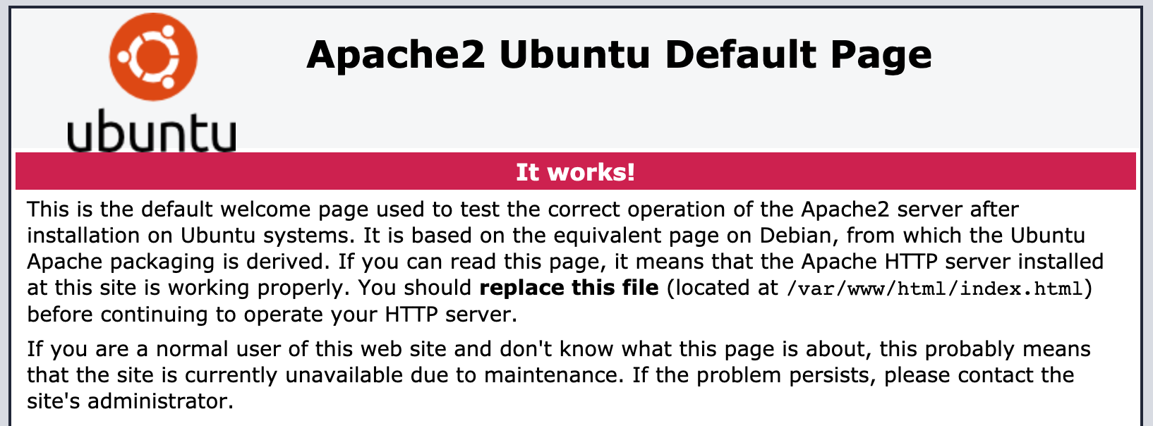

  9. これで、サーバーをテストできます。
    curl localhostを使用して、コマンドラインからサーバーをテストできます。または、インスタンスに割り当てられたパブリックIPアドレス(http://<x.x.x.x>)にブラウザを接続できます。ページは次のようになります: Apacheサーバーのテスト・ページ

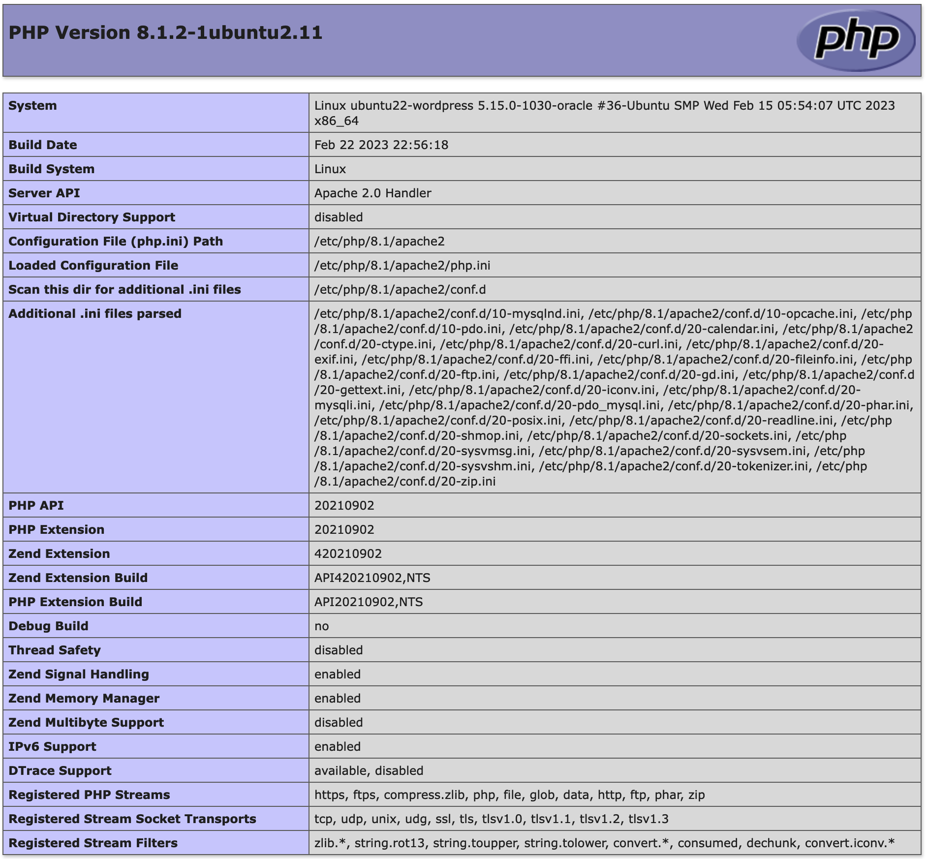

  12. PHPテスト・ファイルをインスタンスに追加します。
    ファイルを作成します:
    sudo vi /var/www/html/info.php
  13. ファイルに次のテキストを入力し、ファイルを保存します:
    <?php
    phpinfo();
  14. http://<your-public-ip-address>/info.phpに接続します。
    ブラウザには、次のようなインスタンス上のPHP構成のリストが生成されます。
    ヒント
    イメージは、オペレーティング・システムの更新により異なります。
    PHP構成ページ
    ノート
    テストの完了後、info.phpをシステムから削除します。
完了しました。ApacheおよびPHP 8がOracle Cloud Infrastructureインスタンスに正常にインストールされました。
