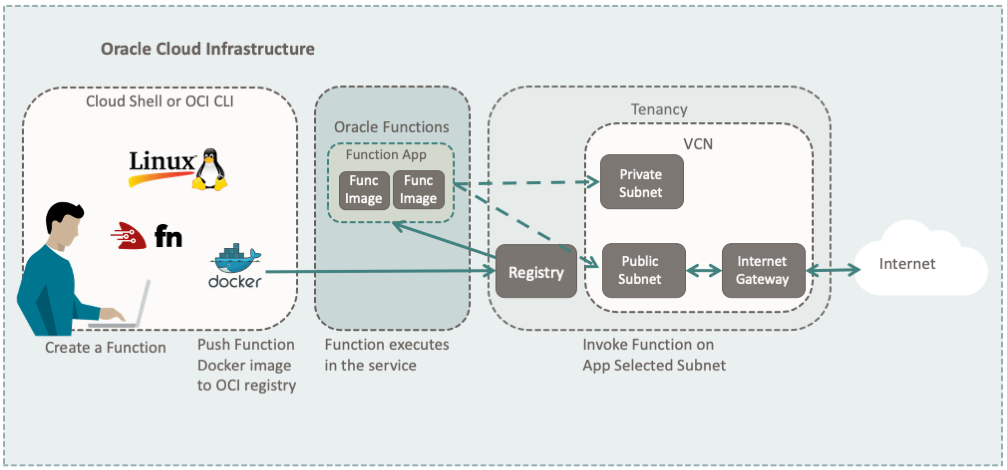

この図は、Oracleファンクションの実行に使用されるOCIコンポーネントを示しています。
