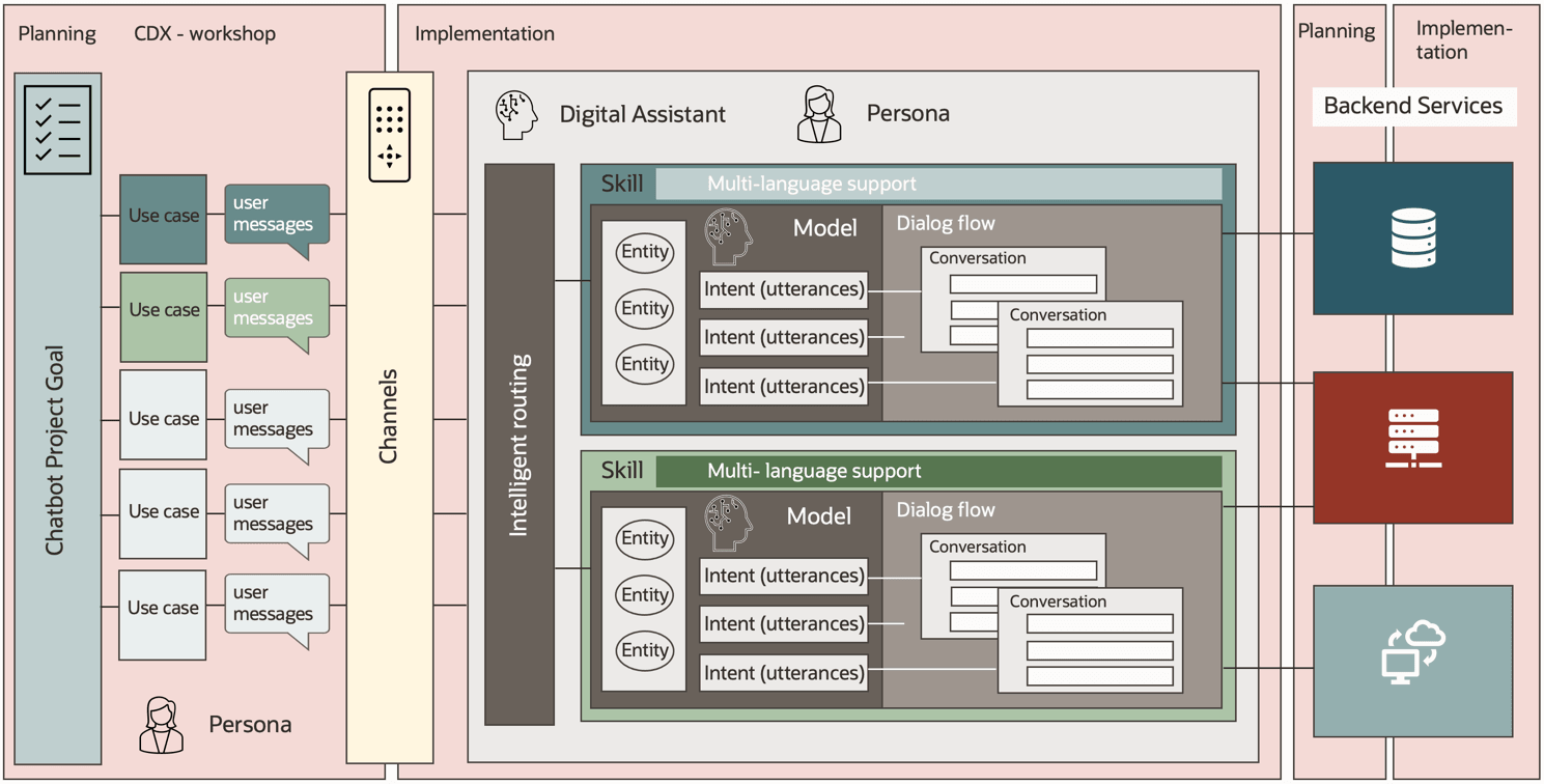

デジタル・アシスタントは、機械学習を使用して、メッセージのコンテンツに最適な構成済スキルにユーザー・メッセージをルーティングします。このため、スキルに定義されているすべての発話は、そのスキルの分類子をトレーニングするために使用されます。そのため、デジタル・アシスタントでスキルをテストする前に、すべてのインテントに対して適切にトレーニングされたモデルがあり、スキルを徹底的にテストしていることを確認してください。

デジタル・アシスタントにスキルを追加し、デジタル・アシスタントをトレーニングすることで、構成された各スキルが処理するメッセージのタイプについてデジタル・アシスタントが学習します。デジタル・アシスタントは、メッセージのルーティング先のスキルを判断できない場合、未解決のインテントを処理するように構成されているレスポンスを表示します。

デジタル・アシスタントはペルソナのホームです
デジタル・アシスタントは、統一されたチャットボット・エクスペリエンスをユーザーに提供するため、定義したパーソナリティをすべての会話に一貫して存在させる必要があります。
