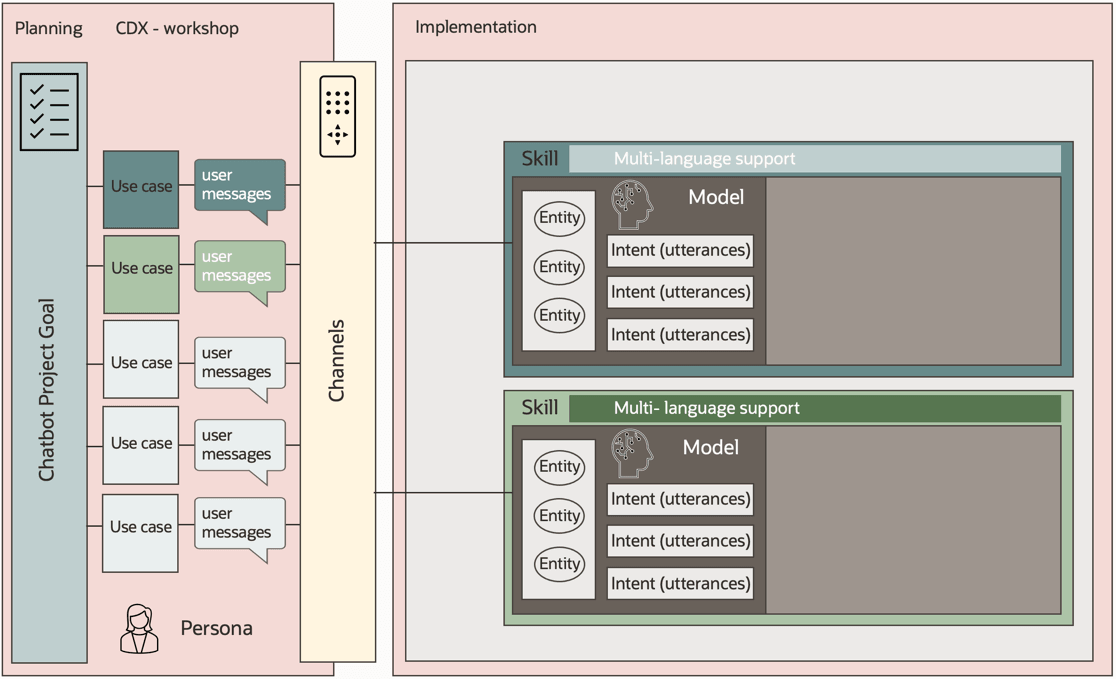

チャネル固有の考慮事項
デジタル・アシスタントの設計時に考慮して計画する必要があるチャネル関連の事項を次に示します。
「チャネル」という用語は、メッセージング・プラットフォームと、ボットがユーザーと対話するために使用するメッセンジャ・クライアントを網羅しています。チャネルの考慮事項は、デジタル・アシスタント・プロジェクトの計画フェーズ中およびデジタル・アシスタントの実装時に行う必要があります。
