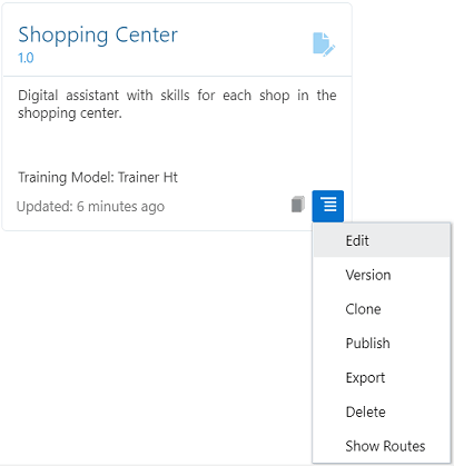

デジタル・アシスタントの「オプション」メニューから、ほとんどの管理タスクにアクセスできます。
