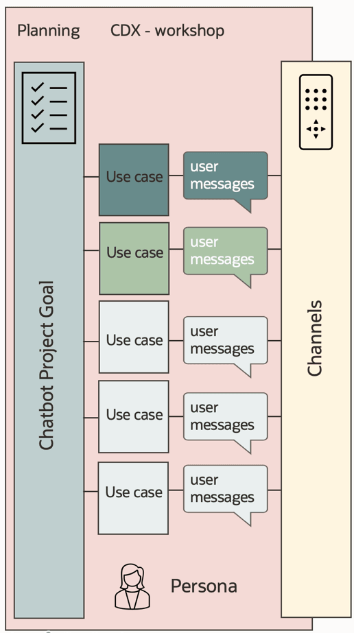

しかし、林業とデジタル・アシスタントの構築に共通するのは、準備が重要な成功要因であるということです。次に、デジタル・アシスタント・プロジェクトの開始に関連する準備作業について説明します。
まず、会話チャネルに適合し、デジタル・アシスタントを利用できるプロジェクトと目標を特定する必要があります。
次に、問題を管理可能なユースケースに分割します。これらの各パーティションは、最終製品を構築するまで、反復的に1つずつ実装できます。各ユース・ケースには、ユーザーがその会話をリクエストする方法を反映した独自のユーザー・メッセージのセットがあります。
デジタル・アシスタントは人間ではありませんが、ユーザーが好むような機能を持つ必要があります。これらの人間のような機能には、デジタル・アシスタントが従う会話スタイルの定義が含まれます。これは、バックグラウンド・ストーリーおよびCVを定義するペルソナとして最適にビジュアル化されます。
ユーザー・インタラクション・フローを設計する場合、Web、モバイル、Facebook、Slackなど、デジタル・アシスタントを公開するメディアについて知るのに役立ちます。デジタル・アシスタントを公開するメディアはチャネルと呼ばれます。複数のチャネルをサポートできます。

このセクションで説明する準備手順については、会話デザイン体験(CDX)ワークショップに参加することを検討してください。CDXワークショップでは、プロジェクト・チームと目的のユーザー・グループの人々をまとめて、ユースケースとデジタル・アシスタントが人格、音声、言語および態度の観点からどのようにすべきかについて話し合います。
CDXワークショップは、デジタル・アシスタント・プロジェクトの次の基本的な側面に役立ちます。
  • デジタル・アシスタントおよび対応するユース・ケースで解決する問題を識別します。
  • ターゲット・オーディエンスを特定し、音声、トーン、教育および文化の背景でそのオーディエンスに適したボット・ペルソナを開発します。
  • 既存のユーザー・ジャーニーを体験し、デジタル・アシスタントで改善できる場所と方法を特定します。
  • ユーザーにリーチするための最適なチャネルを特定し、異なるチャネルの機能にも留意してください。
  • ボットとユーザーの間のダイアログをモデル化します。
  • 会話をサポートするために必要なデータがあるバックエンド・システムを識別します。
このようなワークショップは、自分で実行することも、Oracleの連絡先の助けを借りて実行することもできます。
