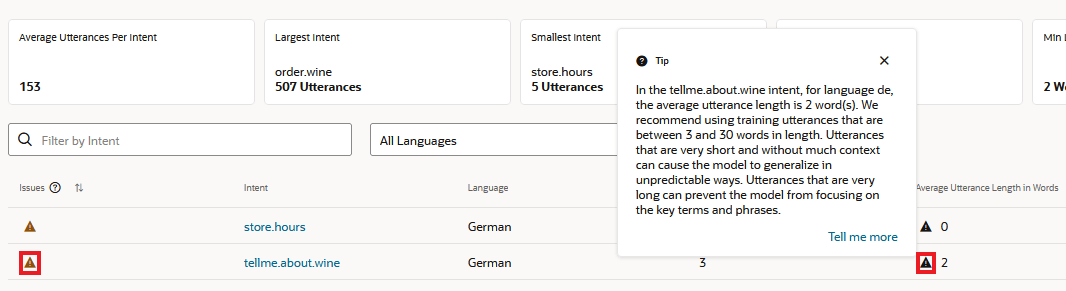

    これは警告メッセージのイメージです。
    ヒント:
    メトリックからアクセスされる警告メッセージには、「インテント」ページへのリンクが表示されます。
    これらのメッセージは、「インテントの問題」ペインにも表示されます。
  • 意図した単位でのトレーニング・セットの内訳。レポートには、言語別のインテント(多言語スキルの場合)、発話数、平均、最小および最大ワード長を示す表が含まれています。後者の3つの合計をトレーニング・セット全体のコンテキストで確認するには、「平均長」「最小長」および「最大長」メトリックと比較します。
    高レベルのメトリックと同様に、レポートは、問題のあるインテントに警告メッセージでフラグを付けます。問題内の警告これは「警告」アイコンのイメージです。は、発話の長さの一部の側面でインテントが不足していることを示します。「平均発話長」、「単語の最大発話長」または「単語の最小発話長」列で対応する警告これは警告アイコンのイメージです。をクリックすると、診断メッセージが開きます。「インテント」列のリンクをクリックすると、メッセージによって提示された修正処理をインテントに直接適用できます。
