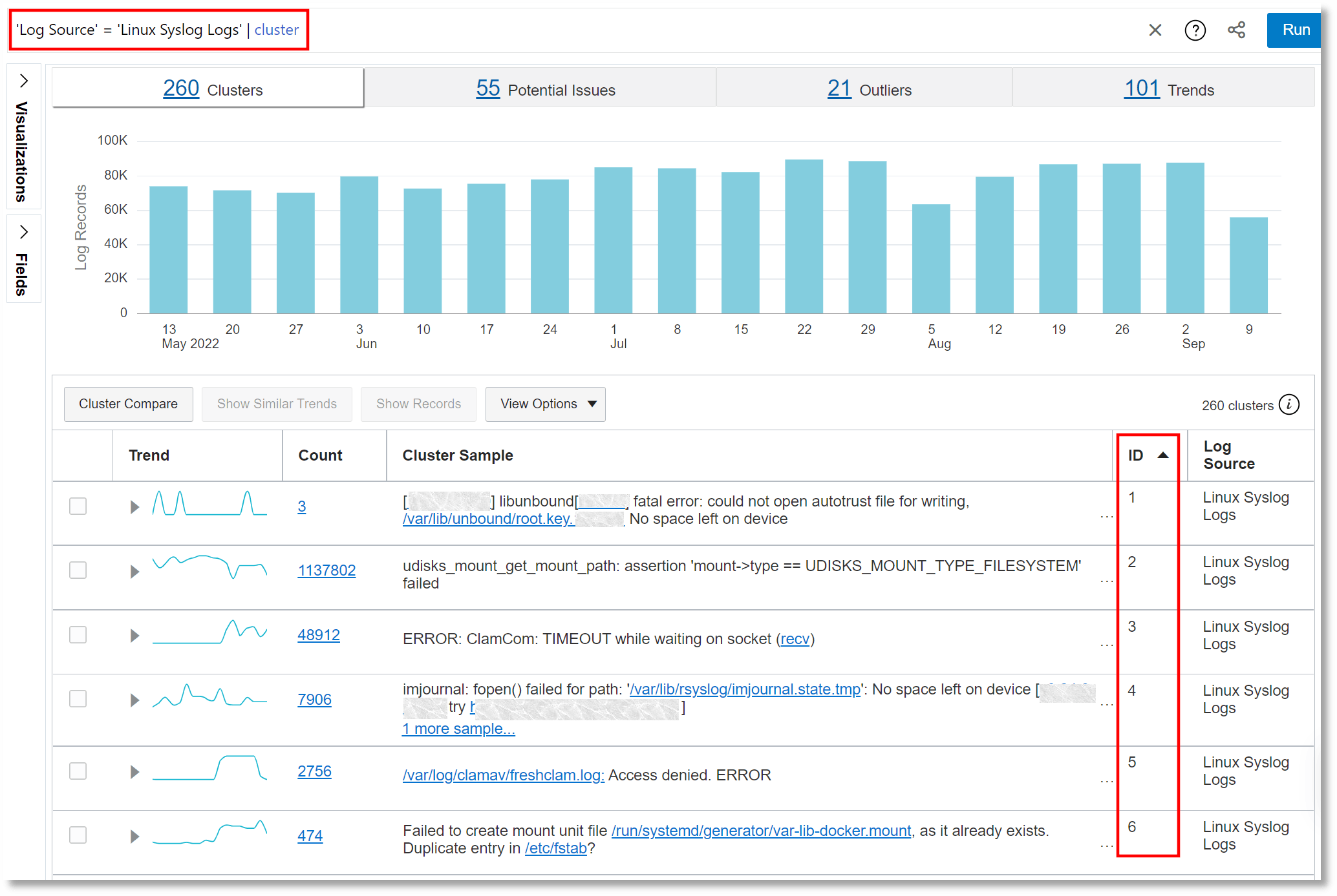

クラスタ・パターンごとに次が表示されます:
  • トレンド: この列には、レコードをクラスタ化したときに選択した時間範囲に基づいて、(クラスタの)ログ・メッセージ生成のトレンドを示したスパークライン(トレンド・シェイプと呼ばれる)が表示されます。各トレンド・シェイプは、1、2、3などのシェイプIDによって識別されます。これは、クラスタ化したレコードをトレンド・シェイプに基づいてソートする際に役立ちます。
    トレンド・エントリの左側にある矢印をクリックすると、クラスタ結果の時系列ビジュアライゼーションが表示されます。このビジュアライゼーションには、問合せで選択した時間範囲に基づいて、クラスタ内のログ・レコードがどのように分散しているかが表示されます。トレンド・シェイプは、時系列のスパークライン表現です。
  • ID: この列には、クラスタIDがリストされます。IDは収集内で一意です。
  • 件数: この列には、同じメッセージ・シグネチャを含むログ・レコードの数がリストされます。
  • サンプル・メッセージ: この列には、メッセージ・シグネチャのサンプル・ログ・レコードが表示されます。
  • ログ・ソース: この列には、クラスタのメッセージを生成したログ・ソースがリストされます。

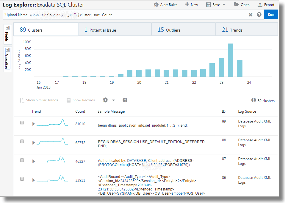

SQLフィールドを使用したログ・データのクラスタ化
次に、SQLフィールドをクラスタ化する例を示します:
大量のログ・レコードは89個のクラスタに削減されるため、分析するログ・データのグループが少なくなります。

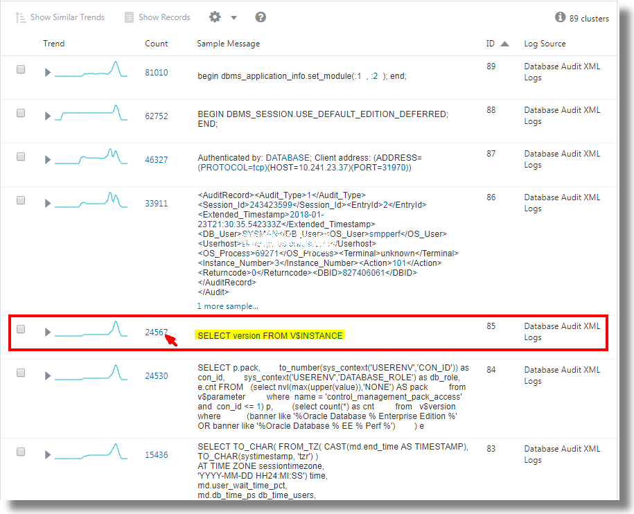

変数を選択してクラスタをドリルダウンできます。たとえば、前述のクラスタ・セットから、サンプル・メッセージSELECT version FROM V$INSTANCEを含むクラスタを選択します:
指定したサンプル・メッセージを含むログ・レコードのヒストグラム・ビジュアライゼーションが表示されます。これで、元のログ・コンテンツを分析できます。「クラスタに戻る」をクリックして、クラスタ・ビジュアライゼーションに戻ります。
「トレンド」パネルには、類似した実行パターンを持つSQLが表示されます。
「外れ値」パネルには、まれで個別的なSQLが表示されます。

Linux Syslog Logsに対するclusterの結果について考えます。Cluster Sampleフィールドに基づいてラベルを追加するためのディクショナリを定義するには:
  1. 次の内容を含むCSVファイルを作成します:
    Operator,Condition,Issue,Area
    CONTAINS IGNORE CASE,invalid compare operation,Compare Error,Unknown
    CONTAINS IGNORE CASE REGEX,DNS-SD.*?Daemon not running,DNS Daemon Down,DNS
    CONTAINS ONE OF REGEXES,"[[Cc]onnection refused,[Cc]onnection .*? closed]",Connection Error,Network
    CONTAINS IGNORE CASE,syntax error,Syntax Error,Validation
    CONTAINS IGNORE CASE REGEX,Sense.*?(?:Error|fail),Disk Sensing Error,Disk
    CONTAINS IGNORE CASE REGEX,device.*?check failed,Device Error,Disk
    Linux Error Categoriesという名前を使用して、これをディクショナリ・タイプ・ルックアップとしてインポートします。このルックアップには、一致条件に従って返すことができるIssueおよびAreaという2つのフィールドが含まれます。ディクショナリ・ルックアップの作成を参照してください。
  2. クラスタのディクショナリを使用してフィールドを返します:
    Linux Syslog Logsに対してclusterコマンドを実行します。次に示すように、clusterの後にlookupコマンドを追加します:
    'Log Source' = 'Linux Syslog Logs'
    | cluster
    | lookup table = 'Linux Error Categories' select Issue using 'Cluster Sample'
    各行のCluster Sampleの値は、Linux Error Categoriesディクショナリで定義されているルールに対して評価されます。一致する各行からIssueフィールドが返されます。
