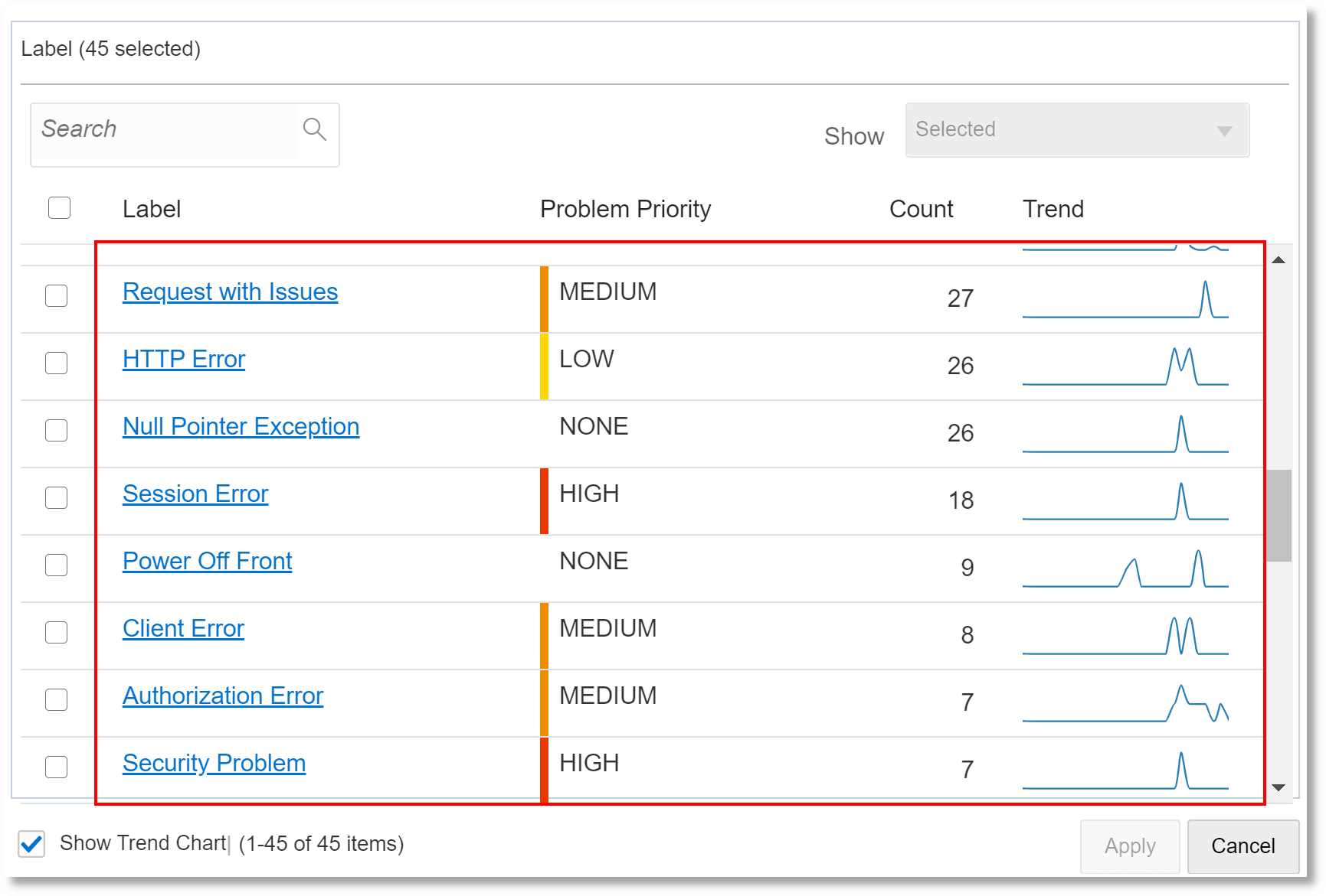

  • すべてのエラー・トレンドの迅速なサマリーを取得するには:
    ログ・エクスプローラで、「フィールド」セクションのフィールド「ラベル」をクリックします。「ラベル」ダイアログ・ボックスで、「トレンド・グラフの表示」チェック・ボックスを選択します。
    「ラベル」ダイアログ・ボックス

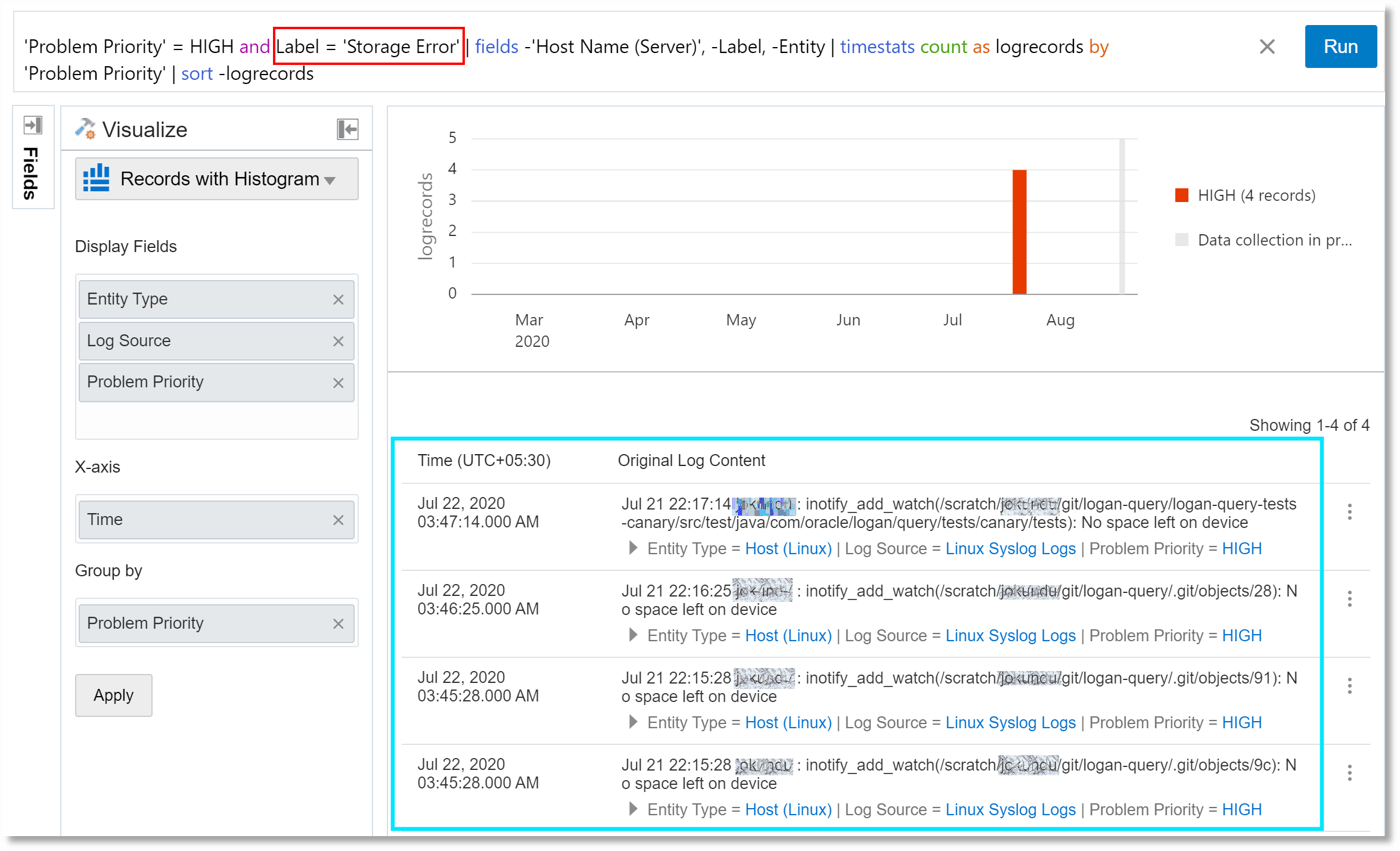

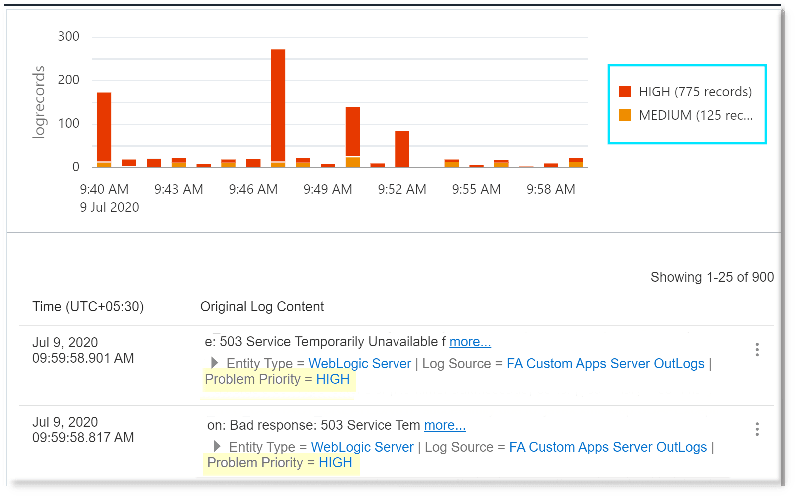

  • 問題イベントを識別するには:
    ログ・エクスプローラで、「フィールド」セクションの「ラベル」フィールドをビジュアライゼーション・パネルの「グループ化基準」セクションにドラッグします。
    ラベルの作成時に問題の優先度が設定された問題ログ

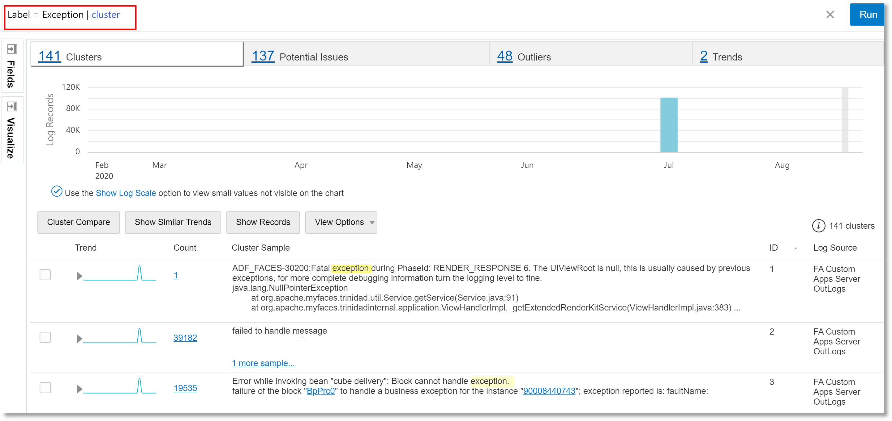

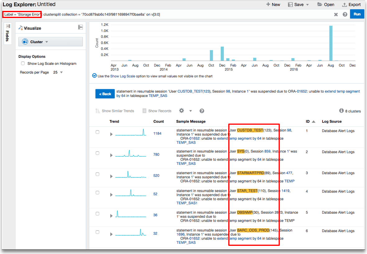

  • クラスタとともに問合せ言語を使用して分析を実行するには:
    問合せで指定されたラベルと組み合されたクラスタ・ビジュアライゼーション
    classifyの結果に対するクラスタ内でのログ・データの表示:
