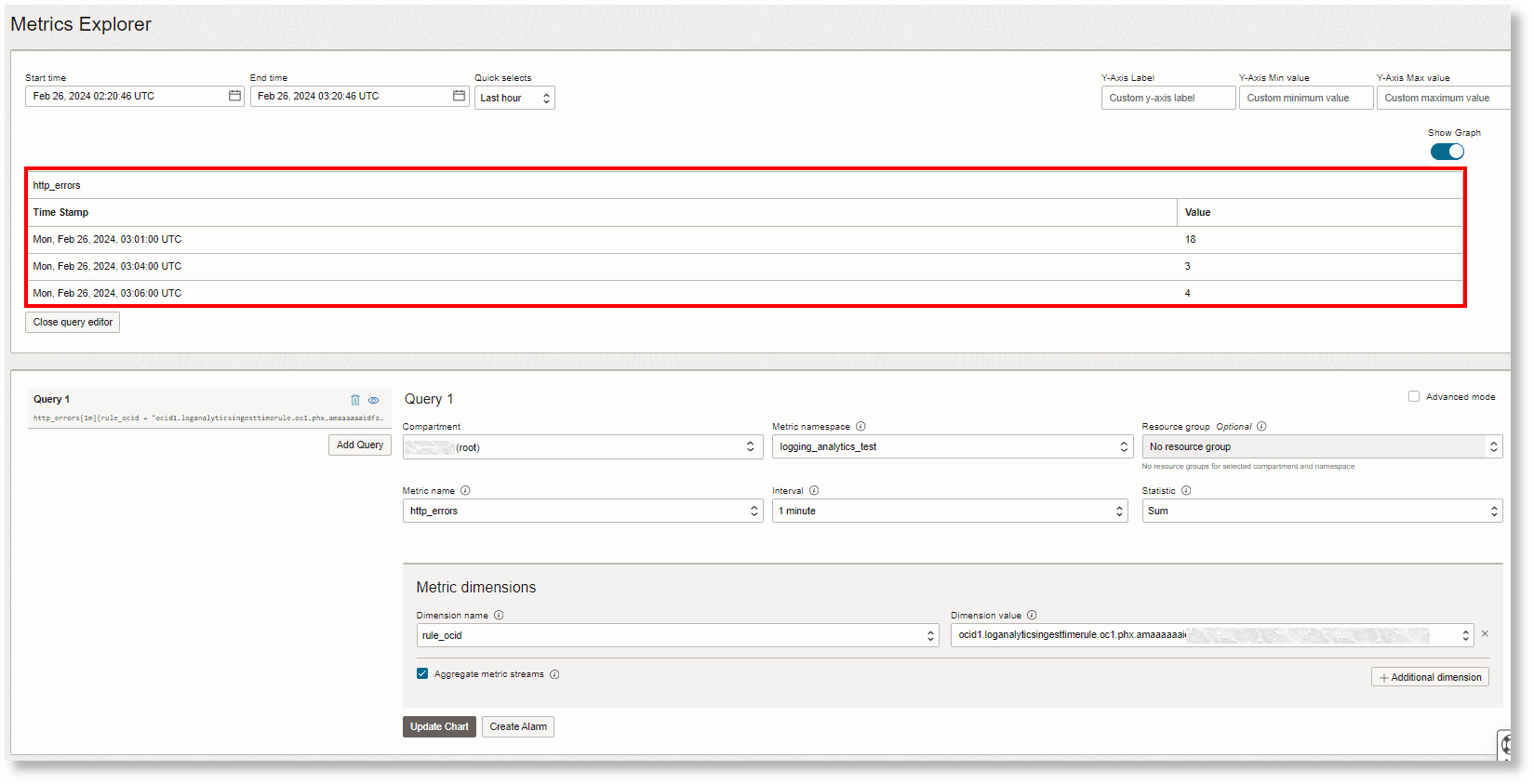

  • メトリック・エクスプローラで検出ルールによって生成されたメトリックを表示します:

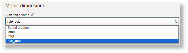

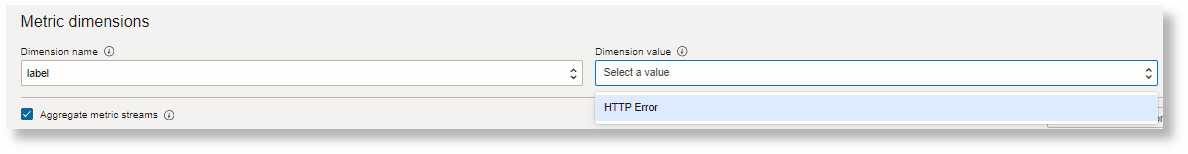

    メトリック・エクスプローラでhttp errorsメトリックを調べると、次の情報に注目できます。
    ログ・エクスプローラと同時に、18、3および4ログ・レコードを含む3つのデータ・ポイントがこのラベルと一致します。
    次のディメンションが表示されます。アラームをトリガーするログ・レコードにそのフィールドの値がないため、Host IP Address (Client)は表示されません。
    表示されるメトリック・ディメンション

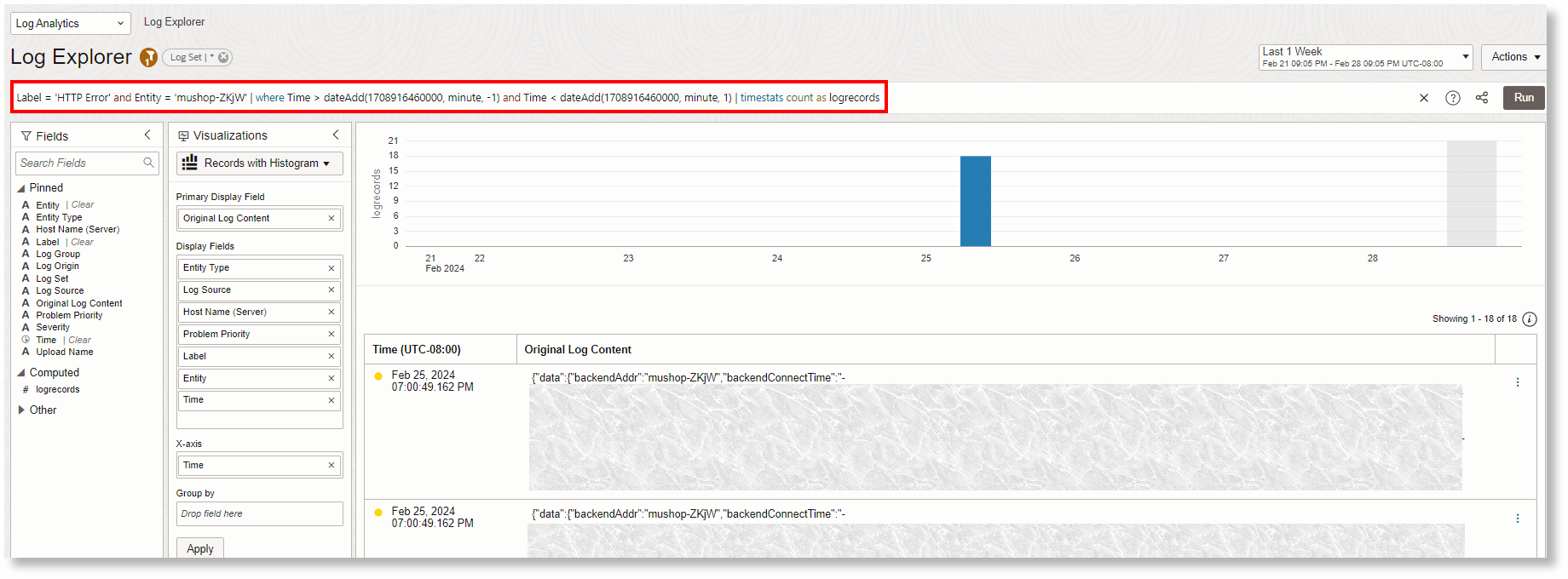

    次の問合せを実行すると、コンテキスト内のログ・エクスプローラに戻ります。たとえば、一致する18個のログ・レコード(メトリック・エクスプローラの最初のデータ・ポイント)でアラームがトリガーされた場合などです。
    Label = 'HTTP Error' and Entity='mushop-ZKjW' | where Time > dateAdd(1708916460000, minute, -1) and Time < dateAdd(1708916460000, minute, 1) | timestats count as logrecords
    ここで、値HTTP Error、mushop-ZKjWおよび1708916460000は、アラーム変数から取得されます。問合せでは、アラーム時間の1分前後に時間を検索します。クエリーで調整できます。

  • ログ・エクスプローラで結果を表示:
    Eメール内のリンクをクリックすると、テナンシにログインした後、次が表示されます:
    ログ・エクスプローラでの結果の表示
