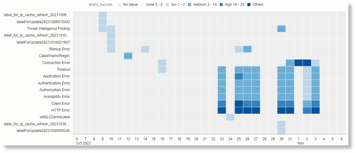

ヒート・マップの例:
次の問合せのヒート・マップ・チャートの例
前述のヒート・マップは、次の問合せに対して生成されます。
Label not in ('Action Succeeded', 'Action Failed', 'Configuration Error')
   | timestats count as logrecords by Label
   | bucket logrecords as labels_buckets none = 0 - 0, low = 1 - 2, medium = 3 - 10, high = 10 - 20
ヒート・マップから、時間に対して表示される様々なラベルの数を確認できます。カウントが高いラベルを特定する方が簡単です。また、特定のタイム・スロットの動作に気付くのも簡単です。

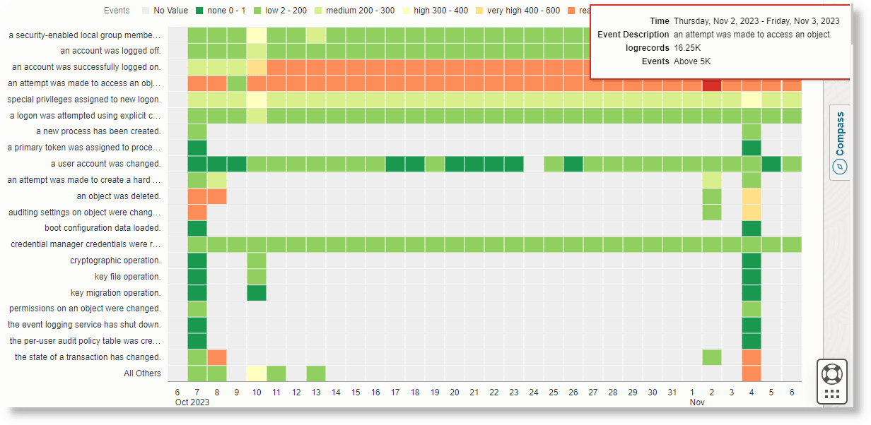

  4. チャートに表示される色を変更するには、「表示オプション」の下の「色」をクリックします。要件に最適なカラーパレットを選択します。たとえば、上位の範囲が「重大度」または「問題の優先度」の場合のように警告およびエラーを示している場合は、上位の範囲に赤色のパレットを使用します。一方、「使用可能なメモリー」の場合のように低い値が懸念される場合は、低い範囲に赤色のパレットを使用します。
    次のヒート・マップでは、最も高い範囲を表す1つの赤い四角形は、特定のタイム・スロットでイベントの発生が通常より多いことを示しています。
    別のカラー・パレットを使用したヒート・マップ
    bucketコマンドを別名とともに使用して、カスタム色を指定できます。次に、これらの各別名にhighlightgroups color=..コマンドを追加します。
    * | timestats topcount = 20 count as logrecords by 'Log Source'
     | sort -logrecords
     | bucket logrecords as mybuckets low = 0 - 100, medium = 101 - 500, large = 501 - 1000, others = huge
     | highlightgroups color = green [ * | where mybuckets = low ]
     | highlightgroups color = blue [ * | where mybuckets = medium ]
     | highlightgroups color = #592ED1 [ * | where mybuckets = large ]
     | highlightgroups color = red [ * | where mybuckets = huge ]
