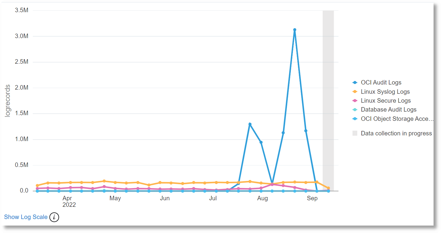

Oracle Log Analyticsには、数値フィールドでグループ化して、時系列での値のトレンドをグラフ化する折れ線グラフのビジュアライゼーションが用意されています。y軸には、数値フィールドまたは集計出力(合計、時間でフィールドまたは出力を分割できる場合は平均)のみを選択できます。
たとえば、一定期間(過去7日間など)にソース別にグループ化されたすべてのApacheログ・エントリの数を表示するには:

  4. 「ビジュアル化」パネルで、ビジュアライゼーション・オプションから「折れ線」(折れ線グラフを開く)を選択します。
    折れ線グラフの視覚化

ログ・ソース別にグループ化されたApacheログ・レコードの数がチャートに表示されます。
