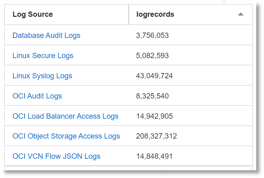

  3. 「ビジュアル化」パネルで、「サマリー表」(サマリー表を開く)を選択します。
    サマリー・テーブルのビジュアライゼーション
    前述の例では、ログはログ・ソースでフィルタされています。

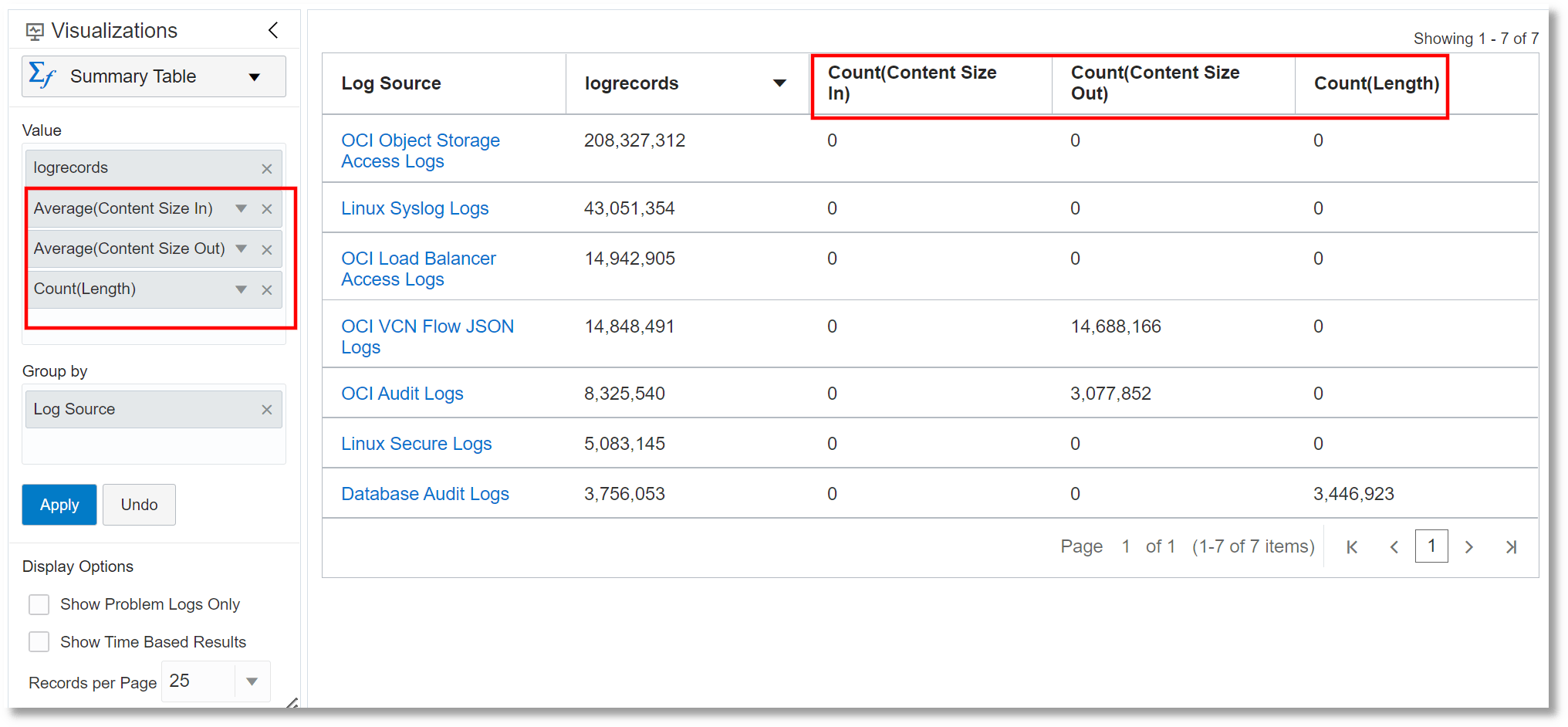

  4. 「フィールド」セクションで、必須フィールドを「値」または「グループ化基準」セクションにドラッグ・アンド・ドロップします。
  5. 選択したフィールドの右側にある下矢印をクリックして、ファンクションを選択します。
サマリー表には、必要な結果が表示されます。
「値」セクションにフィールドが追加された要約表
問合せの一部としてグループで使用されている特定の値にドリルダウンするには、サマリー表の値をクリックします。
