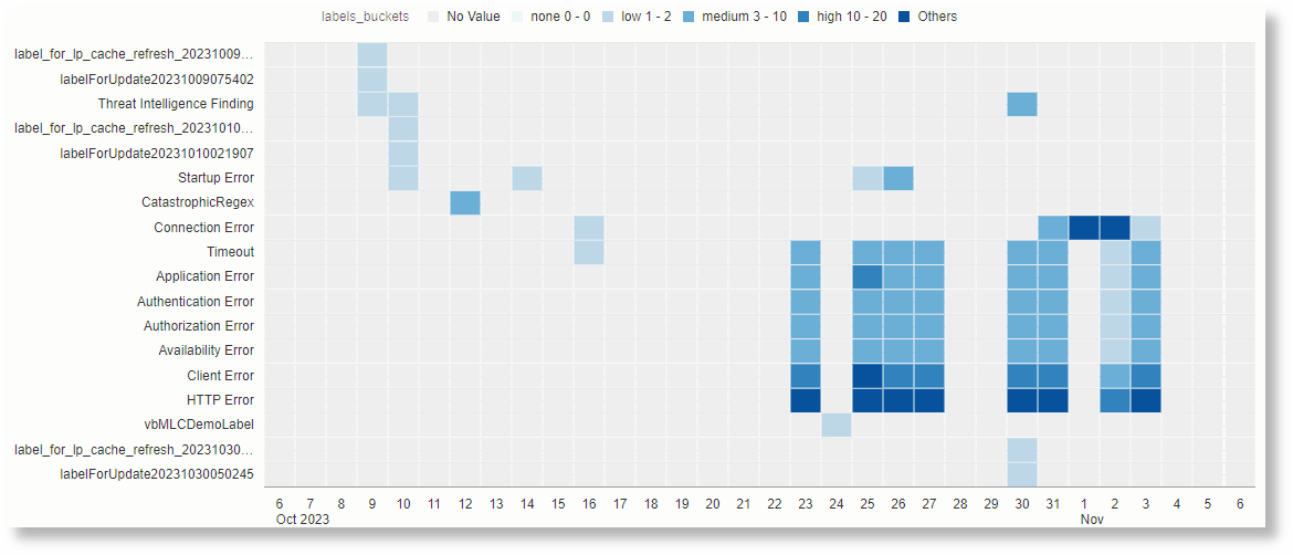

ヒート・マップの例:
次の問合せのヒート・マップ・チャートの例
前述のヒート・マップは、次の問合せに対して生成されます。
Label not in ('Action Succeeded', 'Action Failed', 'Configuration Error')
   | timestats count as logrecords by Label
   | bucket logrecords as labels_buckets none = 0 - 0, low = 1 - 2, medium = 3 - 10, high = 10 - 20
ヒート・マップから、時間に対して表示される様々なラベルの数を確認できます。カウントが大きいラベルを判別する方が簡単です。また、特定のタイム・スロットでの動作を確認する方が簡単です。

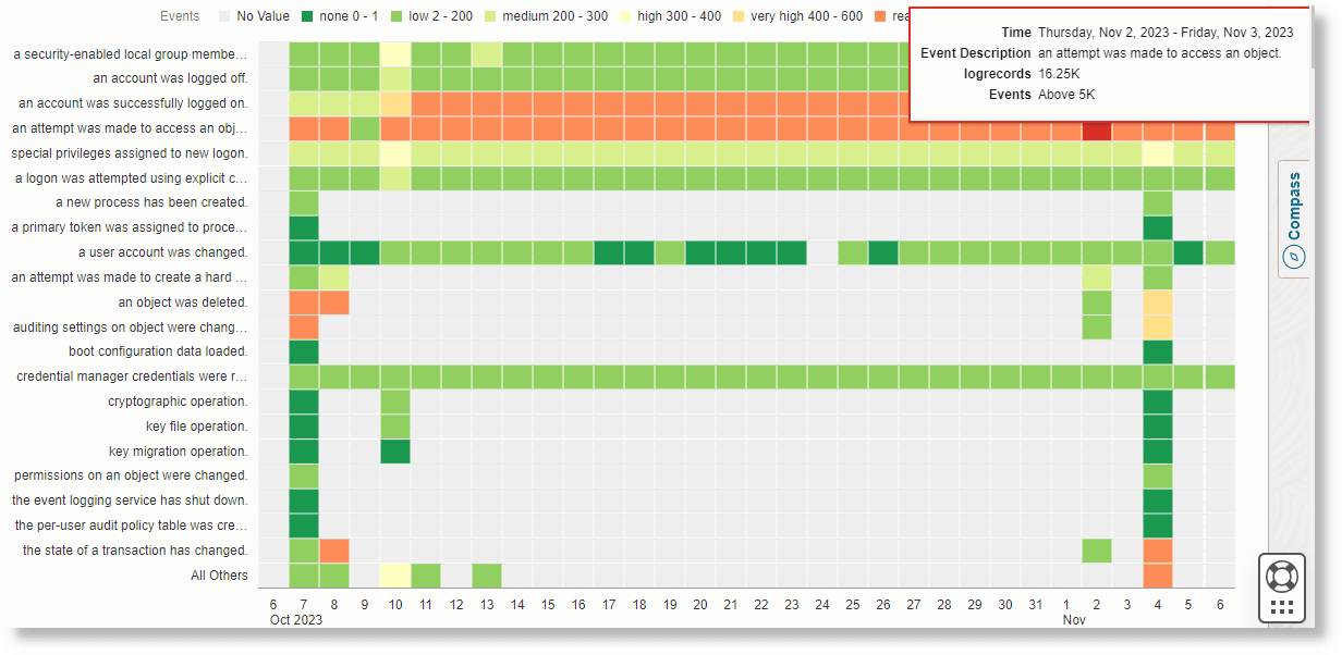

    デフォルト問合せのヒート・マップおよび時系列表
    次のデフォルト問合せのヒート・マップが表示されます。
    * | timestats topcount = 20 count as logrecords by 'Log Source' | sort -logrecords
    時間はチャートのY軸に沿ってプロットされます。x軸に沿って、timestatsコマンドへの入力であるフィールドがプロットされます(「ログ・ソース」など)。行に沿った各四角形は、時間スロットのログ・レコード数を表します。長方形の色は、カウントが属する範囲を表します。範囲がチャートの上部に表示されます。長方形の上にカーソルを置くと、それに対応する値が表示されます。矩形で表される特定のログ・レコードのセットをさらにドリルダウンするには、それをクリックします。行の長方形の数は、分析用に選択した時間範囲によって決まります。たとえば、選択した時間範囲が「過去60分」の場合、各行には時間範囲の各分に対応する60個の長方形があります。
    また、時系列表もヒート・マップ・チャートの下に表示されます。表の各行は、チャート内の行の矩形に対応します。
  4. チャートに表示される色を変更するには、「表示オプション」の下の「色」をクリックします。要件に最適なカラーパレットを選択します。たとえば、「重大度」または「問題の優先度」の場合のように高い範囲が警告およびエラーを示している場合は、高い範囲に赤色のパレットを使用します。一方、「使用可能なメモリー」の場合のように低い値が懸念される場合は、低い範囲に赤色のパレットを使用します。
    次のヒートマップでは、最大範囲を表す1つの赤色の長方形は、イベントの発生が特定のタイムスロットで通常よりも多いことを示しています。
    別のカラー・パレットを使用したヒート・マップ
