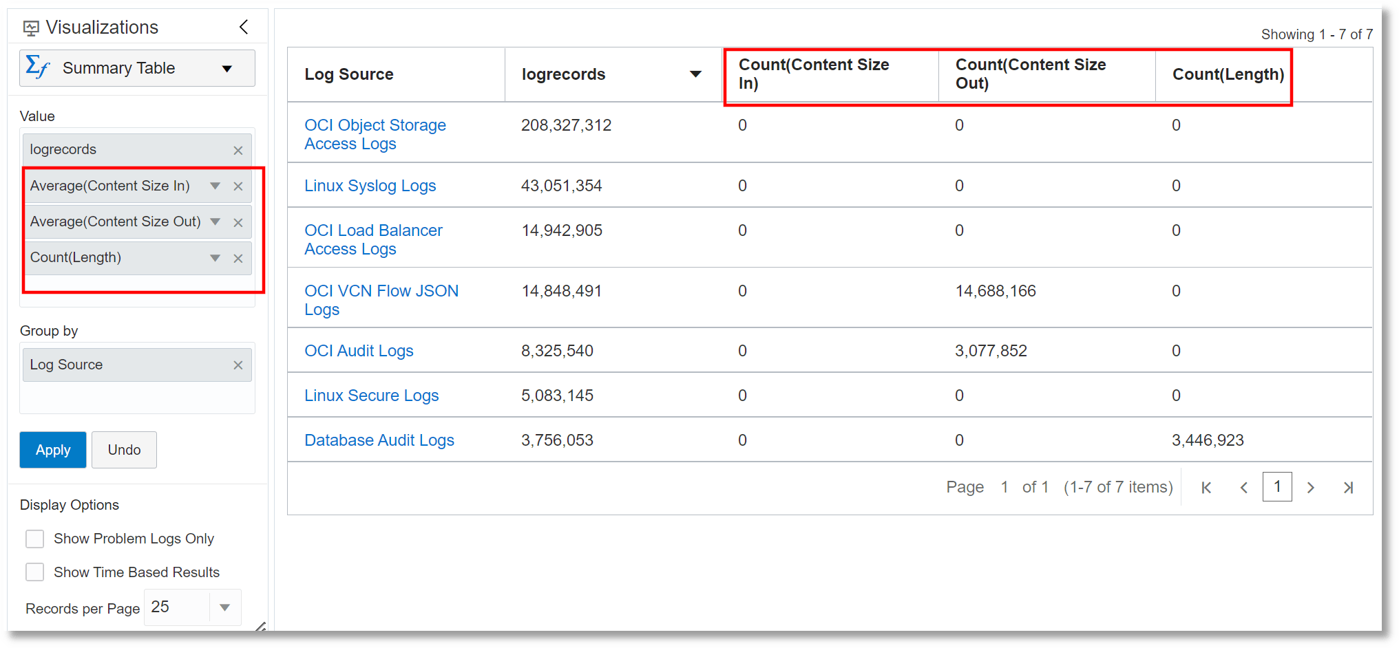

  3. 「ビジュアル化」パネルで、「サマリー表」(サマリー表を開く)を選択します。
    要約表の視覚化
    前述の例では、ログはログ・ソースでフィルタされます。
  4. 「フィールド」セクションから、必要なフィールドを「値」または「グループ化基準」セクションにドラッグ・アンド・ドロップします。
  5. 選択したフィールドの右側にある下矢印をクリックして、ファンクションを選択します。
要求した結果がサマリー表に表示されます。
「値」セクションに追加されたフィールドがある要約表

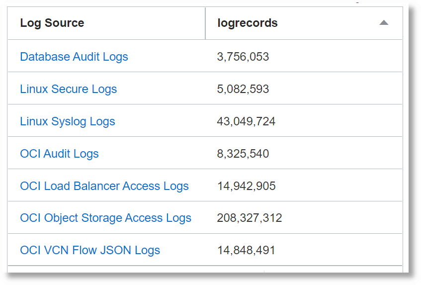

問合せの一部としてグループで使用されている特定の値にドリルダウンするには、サマリー表の値をクリックします。
