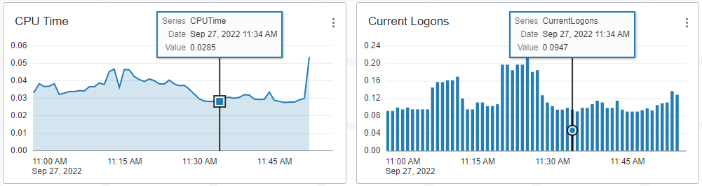

    • 相関ツールチップ: ダッシュボード内のすべてのメトリック・データ・エクスプローラ・ウィジェットにわたってツールチップを相互に関連付けるには、このオプションを選択します。
      相関ツールチップ
    • データ・カーソル: ウィジェットにマウスを置いたときにツールチップを表示するには、このオプションを選択します。
    • 積上げ: ビジュアライゼーションに複数のメトリックがあり、見やすくするためにそれらを積み上げる場合は、このオプションを選択します。
    • 単色を使用: ビジュアライゼーションに面グラフを使用する場合、データの存在を表す面は単色になります。これは、面グラフで重なり合う複数のメトリックをビジュアル化するのに役立ちます。このオプションはデフォルトで選択されており、このオプションの選択を解除すると、データをより明るい色で表示できます。
