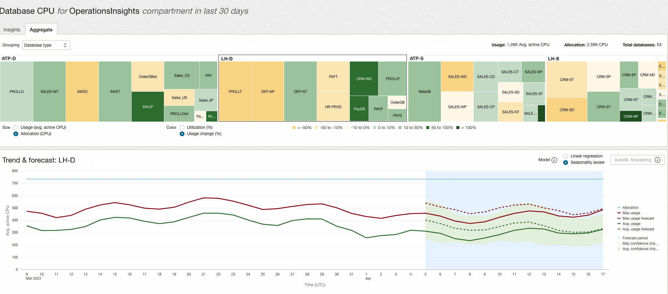

図は、ツリーマップの色分けの使用を示しています。
この例では、「集計」タブが選択されています。ツリーマップは「データベース・タイプ」でグループ化され、ツリーマップのサイズは「割当て(CPU)」に設定され、色は「使用状況変更(%)」に設定されます。このビューには、ATP-D、LH-D、ATP-S、LH-Sなどのデータベース・グループが表示されます。
ツリーマップを使用すると、データベース・タイプ間、および各グループ内の個々のデータベース間で割当ておよび使用量の変化を比較できます。大きいセルはCPU割当てが高いデータベースを表し、セルの色は使用率の変化を示します。たとえば、ATP-DおよびLH-Dは、ATP-SおよびLH-Sよりもツリーマップの大きい部分を占有します。また、グループ内の個々のデータベースにドリルダウンして、その特定のトレンドおよび予測を分析することもできます。
