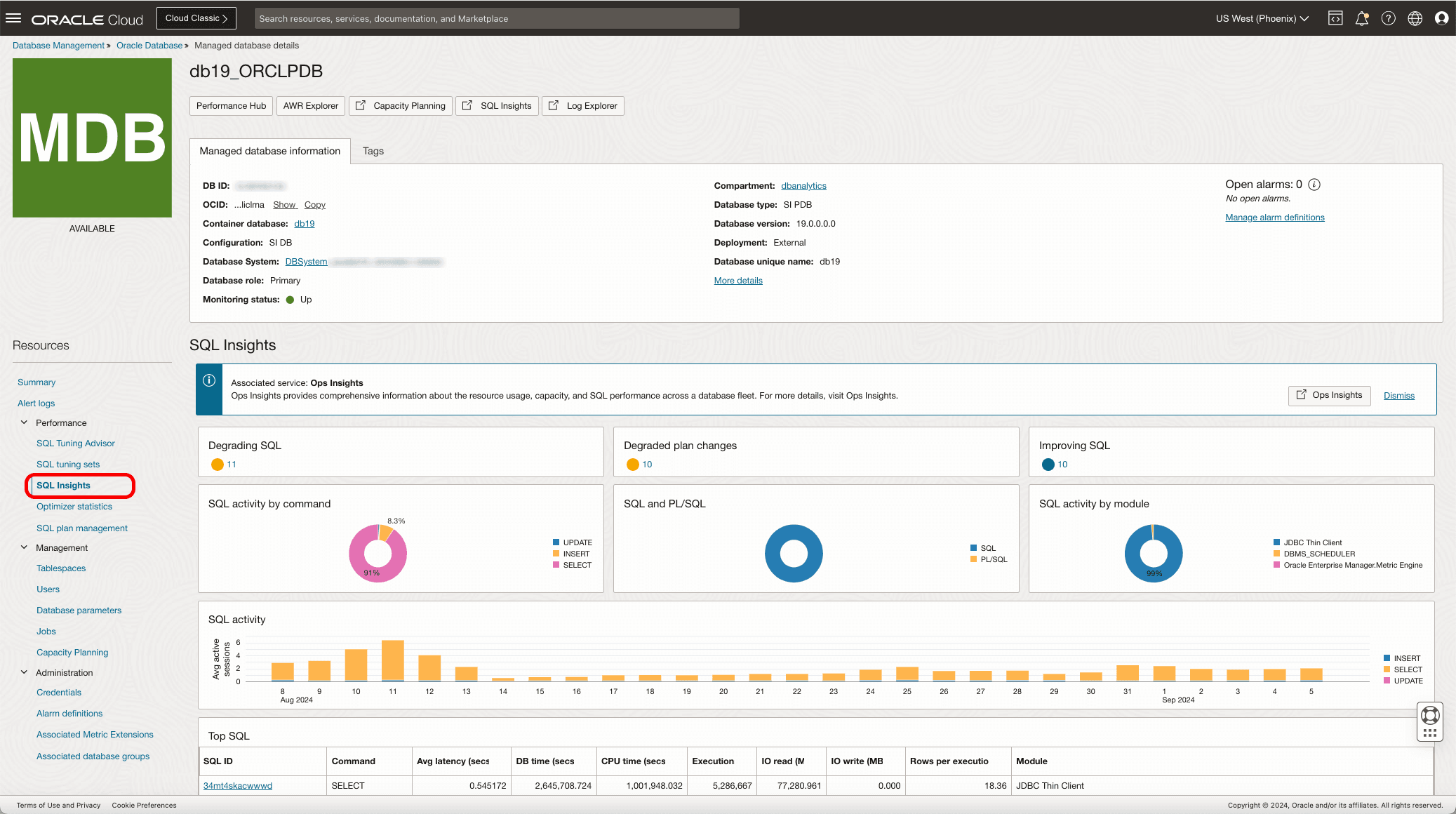

データベース管理でのSQLインサイトの表示
Opsインサイトを有効にすると、データベース管理を介してSQLインサイト・ダッシュボードを表示することもできます。SQLインサイト・ダッシュボードを表示するには、「OCI」メニューから「データベース管理」に移動し、データベースを選択して「管理対象データベースの詳細」で、左側のペインの「管理」セクションを展開し、「SQLインサイト」をクリックします。
ノート
SQLインサイト・ダッシュボードは、次のデータベースでのみサポートされています:
  • フル機能対応のADB(ADB-S/D)
  • PDB/非CDB (外部/クラウド)
データは過去30日間(静的)に表示されます。
データベース管理でのOpsインサイトの表示の詳細は、特定の管理対象データベースのモニターおよび管理を参照してください。
