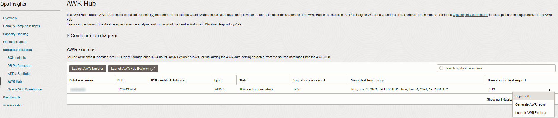

  1. ナビゲーション・メニューを開き、「監視および管理」をクリックして、「Opsインサイト」をクリックします。
  2. 左ペインで、「データベース・インサイト」をクリックし、「AWRハブ」をクリックします。「ウェアハウス」フィルタを使用して、AWRスナップショット収集に対して有効化されたデータベースに対して「なし」を選択するか、アタッチされたデータベースに対して独自のウェアハウスを選択します。スナップショット・ソースおよびフィルタリングの詳細は、AWRハブの使用を参照してください。
    ノート
    選択したスナップショット・ソースのデータベースがリストされます。AWRハブを設定していないか、AWRスナップショットをAWRハブに送信するようにソース・データベースを構成していない場合は、AWRスナップショット収集および独自のウェアハウスの作成を参照してください。
  3. AWRエクスプローラを開くには、データベースの「アクション」メニューをクリックし、「AWRエクスプローラの起動」を選択します。

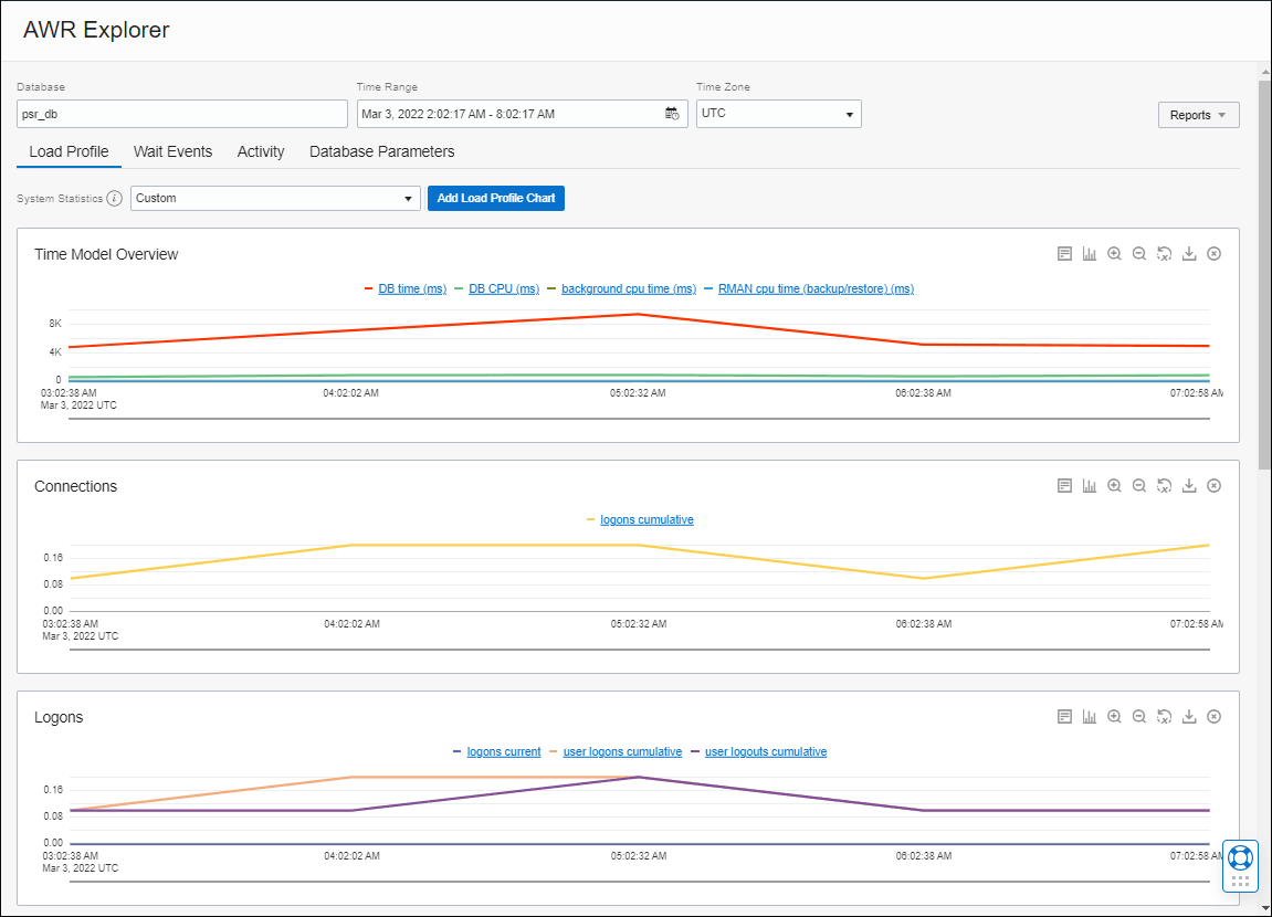

    次のフィールドがAWRエクスプローラに表示されます。これらのフィールド内のオプションを選択して、表示するデータを決定できます:
    • データベース: データベースをAWRハブに登録するときに使用される名前。
    • Time range: Duration of the snapshot range for which AWR data is displayed. By default, the duration of the latest AWR snapshot range is selected. However, if the snapshot range has more than six snapshots, then the default time range is the duration of the most recent six snapshots in the snapshot range. For example, if the duration of each snapshot (snapshot interval) is 10 minutes, then the time range is 6 * 10 minutes = 1 hour and the data within this time range is displayed.
      「時間範囲は」フィールドをクリックして「カスタム時間範囲は」ダイアログを表示し、必要に応じて、選択した期間内の期間を変更します。
    • Time zone: Time zone in which AWR data is displayed. By default, the UTC (Coordinated Universal Time) time zone is selected. Click this field to replace the default time zone with your local browser time zone.
AWRエクスプローラのタブ
AWRエクスプローラには次のタブが表示され、選択した時間範囲内のデータベース・パフォーマンスの重要な側面に関する情報が示されます。これらのタブには、AWRデータの解釈と比較を大幅に簡素化するチャートが表示されます。
  • ロード・プロファイルの: このタブには、AWR表の履歴システム統計(DBA_HIST_SYSSTATなど)が表示されます。チャートには、「タイム・モデルの概要」、「接続」、「ログオン」、「ログオン」などのデフォルトのSYSSTATカテゴリが表示され、データベースのグローバル・ヘルスの概要が表示されます。
    「プロファイルのロード」タブで、サポートされている他のシステム統計を表示するためのチャートを追加できます。これを行うには、次のようにします。
    1. 「システム履歴」ドロップダウン・リストで「カスタム」が選択されていることを確認します。
    2. 「ロード・プロファイル・グラフの追加」をクリックします。
    3. 「カスタム・ロード・プロファイル・グラフの追加」パネルで、新しいチャートのタイトルを入力して、表示するシステム統計を選択して、「ロード・プロファイル・グラフの追加」をクリックします。
