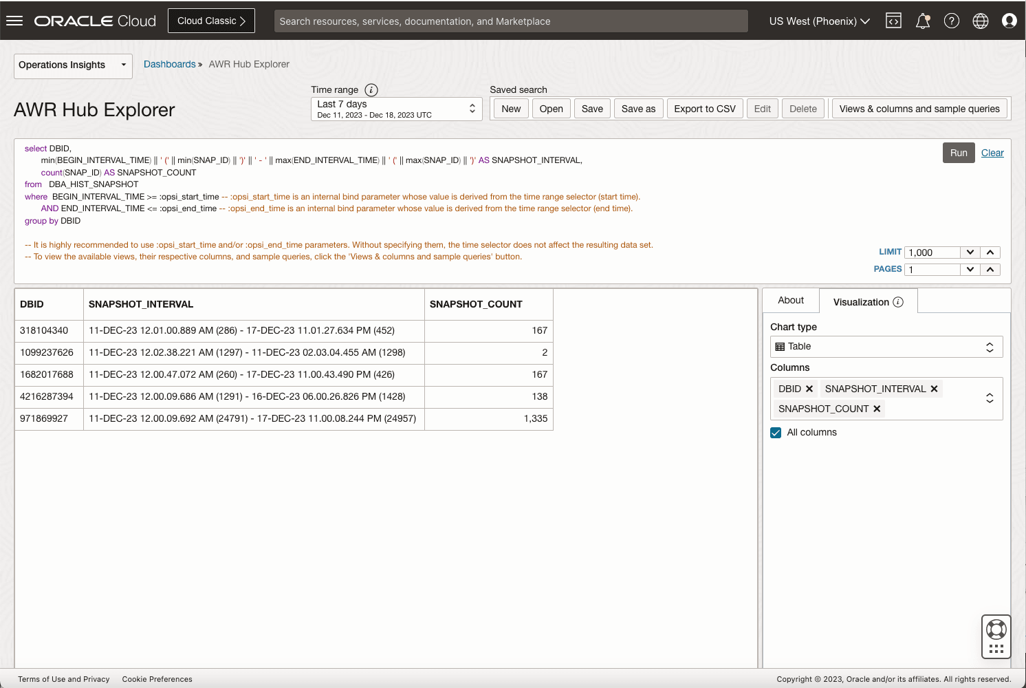

問合せの記述
問合せエディタでは、フリーテキスト問合せを記述し、選択したウェアハウス内の使用可能なビューを1つの問合せに結合できます。
問合せを作成して実行するには:
  1. 「クリア」をクリックすると、現在の問合せが削除されます。
  2. 新しいフリーテキスト問合せを記述します。
  3. 「実行」をクリックして、新しい問合せを実行します。
  4. 「ビジュアライゼーション」セクションを使用して、問合せ結果の表示方法を選択します。結果を表として表示したり、使用可能な別のチャート・タイプを選択できます。

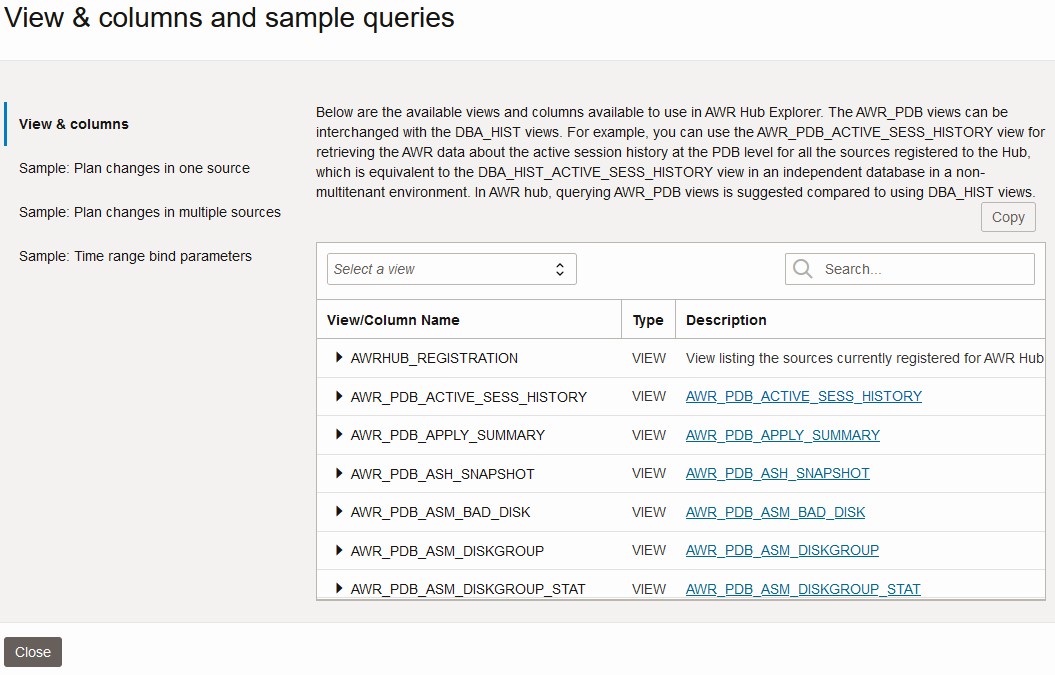

ビュー、列およびサンプル問合せの使用
事前定義済のビュー、列およびサンプル問合せは、AWRデータ・エクスプローラで様々なAWR_PDB_REPORTSで使用でき、パーソナライズされた問合せのベースとして使用できます。この情報を表示するには、SQLエディタの上部にある「ビューと列およびサンプル問合せ」を展開します。「ビューと列」を使用して、使用可能なビューと列(タイプと説明を含む)を確認します。ビューを展開して、ビューに関連付けられている列を表示できます。ビューまたは列の名前をコピーし、必要に応じて問合せに貼り付けます。
「検索」フィールドを使用して、特定のビュー名または列名を検索します。
問合せの例を表示するには、任意の「サンプル」問合せをクリックします。「コピー」をクリックして、独自の問合せの基礎としてサンプル問合せを使用し、SQLエディタでその問合せの編集を続行します。
追加操作
AWRデータ・エクスプローラでは、次の追加操作が提供されます。
「時間範囲」セレクタを使用して、問合せの期間を設定します。「過去1時間」、「過去7日間」および「過去30日間」のオプションがあります。バインド・パラメータ:opsi_start_timeおよび:opsi_end_timeは、選択した時間範囲から導出されます。選択した時間範囲が戻されたデータ・セットに影響するように、問合せでこれらのパラメータを使用します。
「新規」をクリックして、デフォルトの問合せにリセットします。
「開く」をクリックして、既存の保存済検索をロードします。保存検索では、保存された倉庫選択が復元されます。問合せを実行または変更する前に、目的のウェアハウスが選択されていることを確認します。
レガシーAWRハブ用に作成された保存済検索は、独自のウェアハウスの持込みと直接使用できません。目的の倉庫の新しい検索を作成して保存します。
「保存」をクリックして、現在の問合せおよびビジュアライゼーションを保存します。コンパートメントを選択し、検索の名前と説明を入力してから、「保存」をクリックします。
ノート
問合せを更新する場合は、変更を保存する前に、「実行」をクリックして問合せを実行する必要があります。
「名前を付けて保存」をクリックして、現在の問合せおよびビジュアライゼーションの新しい保存済検索を作成します。
「CSVにエクスポート」をクリックして、問合せ結果をCSVファイルにエクスポートしてください。
「編集」をクリックして、現在の保存済検索のタイトルと説明を更新します。
「削除」をクリックして、保存検索を削除します。
