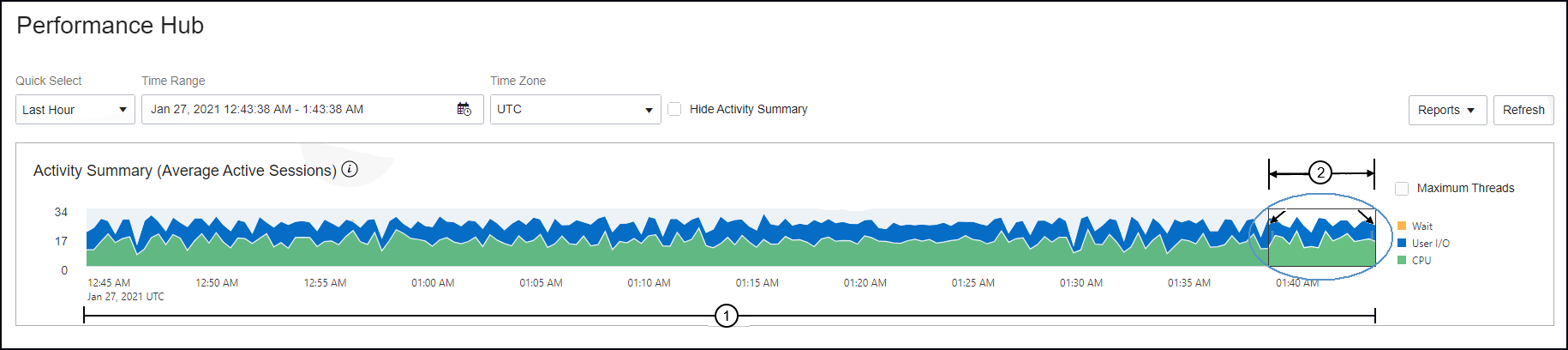

図3-1パフォーマンス・ハブのアクティビティ・サマリー

アクティビティ・サマリー・グラフには、CPU、ユーザーI/Oおよび待機ごとに分類されたアクティブ・セッションの平均数が表示されます。最大スレッドが時間フィールドに赤い線で表示されます。
時間範囲チャートのスライド・ボックス(前の図の右側の円で囲まれた部分)は、時間スライダと呼ばれます。時間スライダでは、時間範囲グラフに表示されている時間範囲のセクション(前の図の番号2)を選択します。これは、分析対象の時間を示します。この図で、時間スライダ内の矢印は、スライダ・ボックスの左右の境界にある垂直のハンドル要素を示しています。
時間スライダは次のように機能します:
  • 分析の開始時間から終了時間までの期間を維持しながら、開始時間と終了時間を変更するには、ボックス内の任意の場所を左クリックします。次に、サイズを変更せずに、時間範囲に沿ってボックスを左または右にスライドします。時間グラフの下に、選択した時間が表示されます。
  • 分析対象の期間を増減するには、ハンドルのいずれかを左クリックし、左または右にドラッグしてボックスを拡大または縮小します。
  • 選択した時間範囲に従ってパフォーマンス・ハブのデータをリフレッシュするには、「リフレッシュ」(ページの右上隅)をクリックします。
