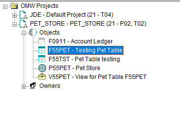

まず、表オブジェクトを含むOMWプロジェクトを作成し、それを使用するプロジェクトを進める必要があります。このトピックのステップを説明するために、PET_STOREという新しいプロジェクトが作成されます。

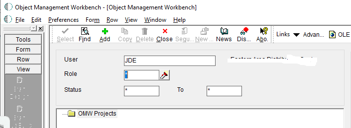

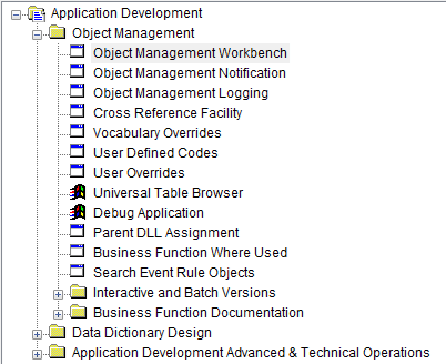

  2. 「アプリケーション開発」メニュー(GH902)で、「オブジェクト管理」フォルダを展開し、「オブジェクト管理ワークベンチ」アプリケーション(P98220)を選択するか、ファスト・パスからOMWに移動します。
    img1.pngの説明が続きます
    オブジェクト管理ワークベンチへのナビゲーション(P98220)

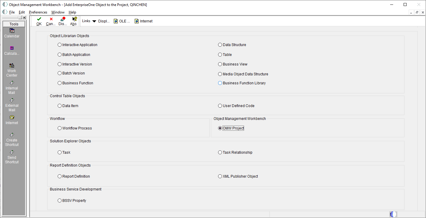

  4. 「OMWプロジェクト」を選択し、「OK」をクリックします。
    img3.pngの説明が続きます
    オブジェクト管理ワークベンチ- プロジェクトへのEnterpriseOneオブジェクトの追加

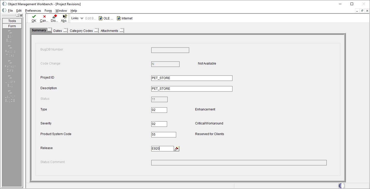

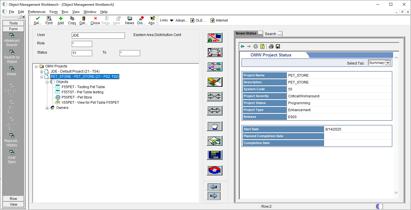

  5. 「サマリー」タブの必須フィールドに値を入力し、「OK」をクリックします。
    img4.pngの説明が続きます
    オブジェクト管理ワークベンチ- プロジェクト・リビジョン

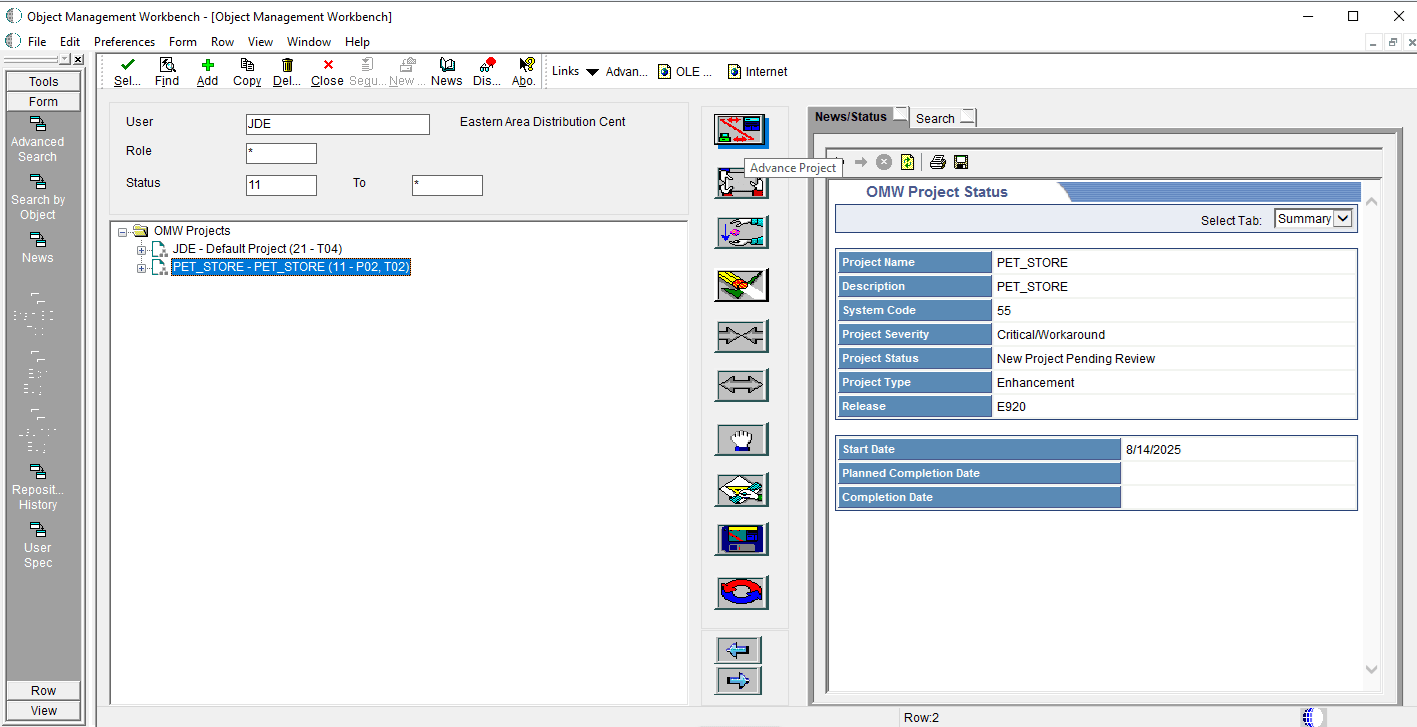

  6. OMWプロジェクトからPET_STOREプロジェクトを選択し、「プロジェクトを進める」をクリックします。
    img5.pngの説明が続きます
    オブジェクト管理ワークベンチ- プロジェクト進出

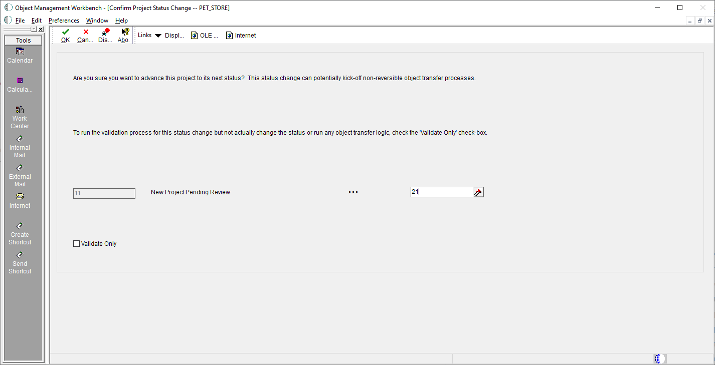

  7. 21と入力し、「OK」をクリックします。
    img6.pngの説明が続きます
    オブジェクト管理ワークベンチ- プロジェクト・ステータス変更の確認

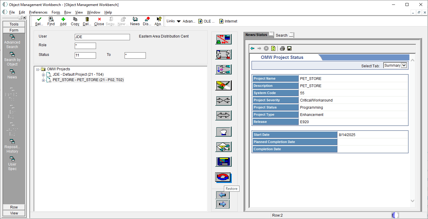

  8. PET_STOREプロジェクトを選択し、「リストア」をクリックします。
    img7.pngの説明が続きます
    オブジェクト管理ワークベンチ- リストア

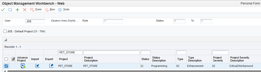

  3. 「オブジェクト管理ワークベンチ –Web」フォームで、プロジェクトQBE行にPET_STOREと入力し、「検索」をクリックします。PET_STOREプロジェクトを選択します。
    img13.pngの説明が続きます

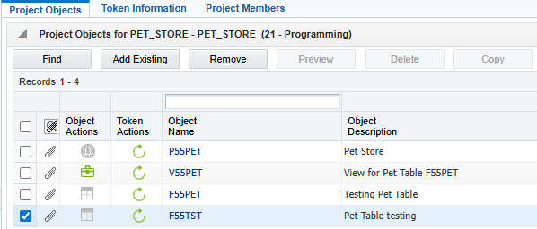

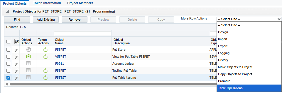

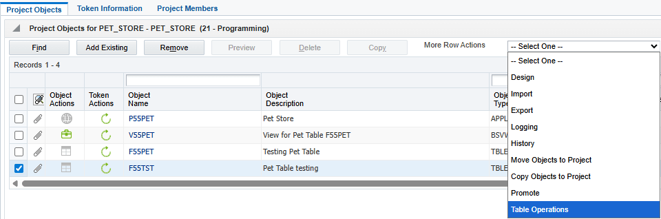

  4. 「プロジェクト・オブジェクト」タブでF55TSTを選択し、「その他の行アクション」ドロップダウン・リストから「表操作」をクリックします。
    img14.pngの説明が続きます
    表の選択操作

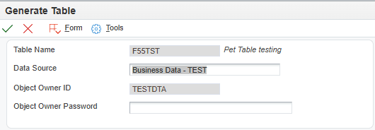

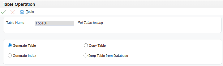

  5. 「表の生成」を選択し、「OK」をクリックします。
    img15.pngの説明が続きます
    「表操作」ウィンドウ
  6. ターゲットのデータ・ソースを確認し、「OK」をクリックします。
    img16.pngの説明が続きます
    表の生成

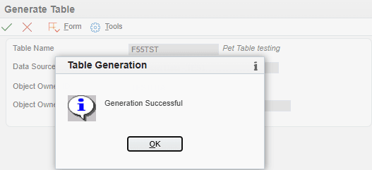

  7. 結果を確認し、「OK」をクリックして完了します。
    img17.pngの説明が続きます
    表生成結果

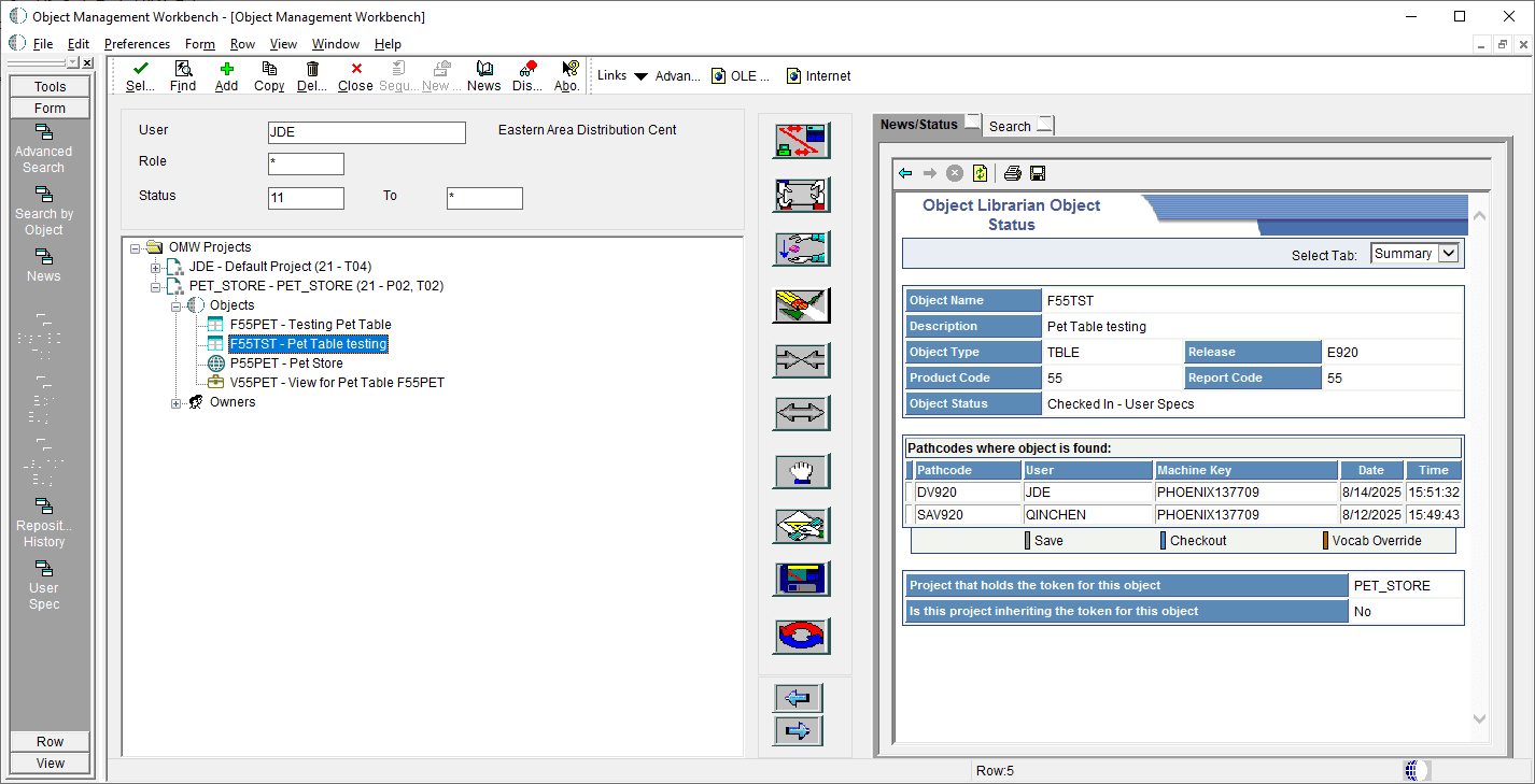

  1. 開発クライアントでEnterpriseOne (DV920)にサインインします。
  2. ファスト・パスから「OMW」(オブジェクト管理ワークベンチ)にナビゲートします。
  3. 「オブジェクト管理ワークベンチ」フォームで、PET_STOREプロジェクトを検索します。
    img18.pngの説明が続きます
    オブジェクト管理ワークベンチ

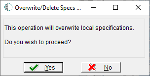

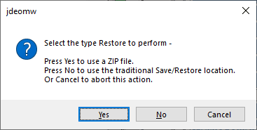

  4. PET_STOREで、「オブジェクト」に移動し、F55TSTを選択して、「リストア」をクリックします。

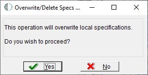

  5. 「Yes」をクリックして、「仕様の上書き/削除」ウィンドウで処理を確認します。
    img19.pngの説明が続きます
    仕様の上書き/削除

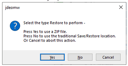

  6. 「はい」をクリックして、オブジェクト解析ファイルを使用します。
    img20.pngの説明が続きます
    リストア・タイプ
  7. 変更されたTBLE_F55TST_60_99.parファイル(索引の変更あり)をリストアして、索引の生成をテストします。

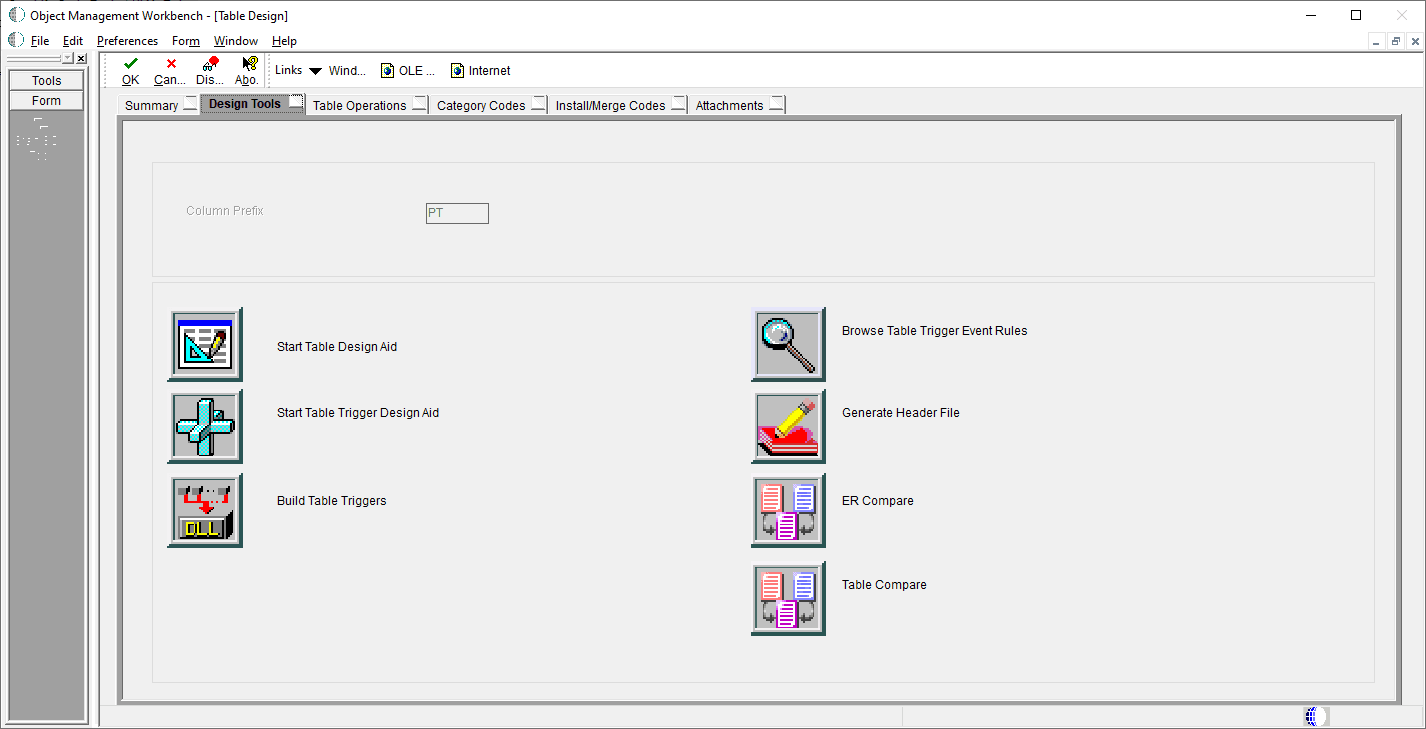

  8. ノート: 「設計」、「設計ツール」を選択し、「表の設計支援の開始」を選択して、F55TSTの索引を変更することもできます。
    img21.pngの説明が続きます
    設計ツール

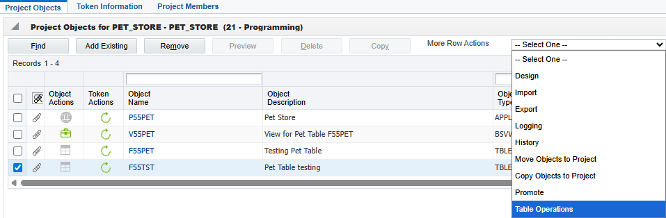

  4. 「プロジェクト・オブジェクト」タブで、F55TSTを選択し、「その他の行アクション」ドロップダウン・リストから「表の操作」をクリックします。
    img22.pngの説明が続きます
    表の選択操作

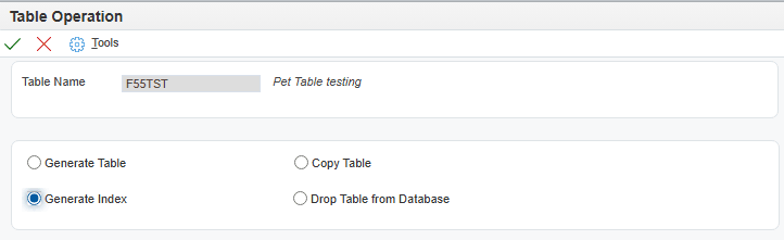

  5. 「表操作」から「索引の生成」を選択し、「OK」をクリックします。
    img23.pngの説明が続きます
    「表の操作」ウィンドウ

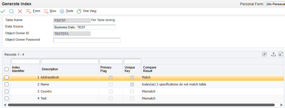

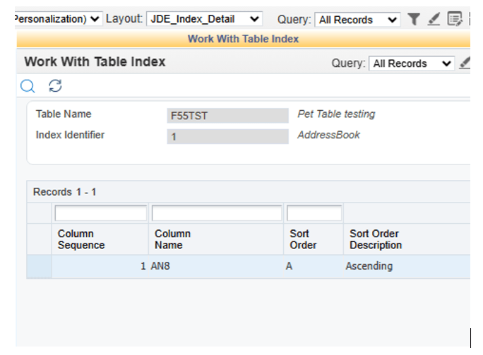

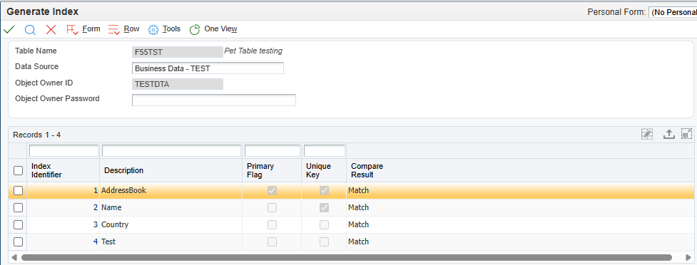

  6. 「索引の生成」ウィンドウでターゲットの「データ・ソース」および「結果の比較」を確認します。
    img24.pngの説明が続きます
    索引の生成
  7. 表索引の詳細は、レイアウト(JDE_Index_Detail)を使用して表示されます。
    241.pngの説明が続きます
    表索引の使用

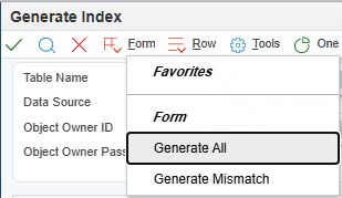

  8. 「フォーム」メニューから、「すべて生成」をクリックします。
    img26.pngの説明が続きます
    「すべて生成」オプション
  9. 結果を確認し、「OK」をクリックします。
    img27.pngの説明が続きます
    索引の生成
    img28.pngの説明が続きます
    索引の生成

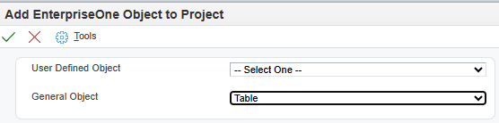

  4. 「プロジェクト・オブジェクト」タブで、「既存の追加」をクリックします。「プロジェクトへのEnterpriseOneオブジェクトの追加」ウィンドウで、「一般オブジェクト」フィールドで「表」を選択し、「OK」をクリックします。
    img30.pngの説明が続きます

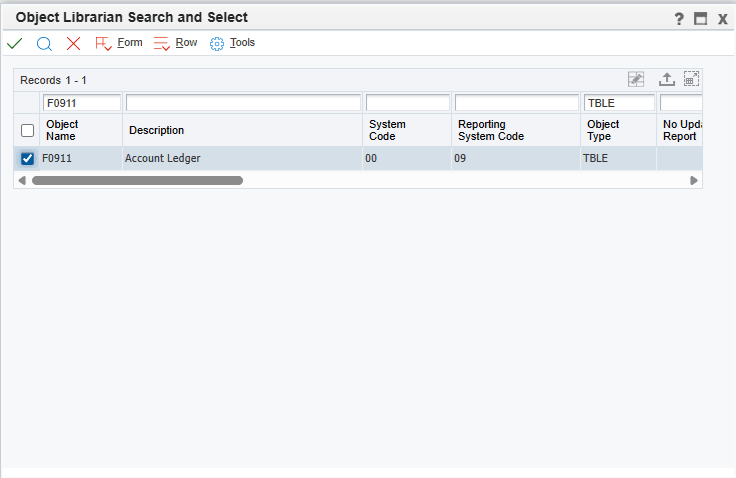

  5. 既存の表(F0911–Account Ledgerなど)を検索して選択し、「OK」をクリックします。
    img31.pngの説明が続きます
    オブジェクト・ライブラリアン検索および選択

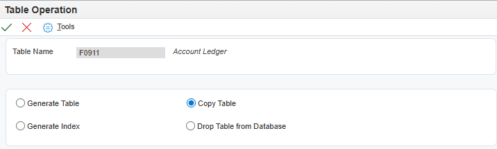

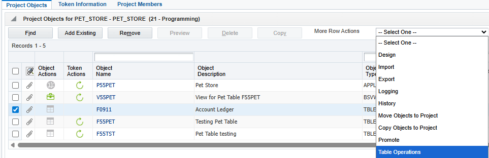

  6. 「プロジェクト・オブジェクト」タブで、F0911を選択し、「その他の行アクション」ドロップダウン・リストから「表操作」をクリックします。
    img32.pngの説明が続きます
    プロジェクト・オブジェクト
  7. 「表操作」ウィンドウで、「表のコピー」を選択し、「OK」をクリックします。
    img33.pngの説明が続きます
    表操作

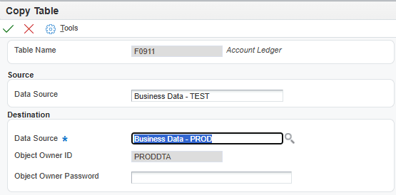

  8. 「ソース」および「宛先データ・ソース」を選択して確認し、「OK」をクリックします。
    img34.pngの説明が続きます
    表のコピー

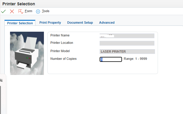

  9. 「OK」をクリックします。
    img35.pngの説明が続きます
    プリンタの選択

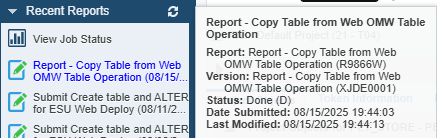

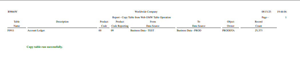

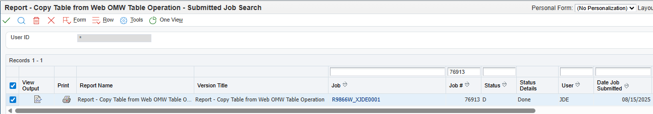

  11. 「ジョブ・ステータスの表示」にナビゲートして、レポートR9866W|XJDE0001の結果を確認します。
    img37.pngの説明が続きます
    ジョブのステータスの表示
  12. ステータスが「D」(完了)に変わったら、グリッド列から「出力の表示」をクリックします。
    img38.pngの説明が続きます
    レポート- Web OMW表からの表のコピー操作- 発行済ジョブ検索
  13. 結果を確認します。
    img39.pngの説明が続きます
    表のコピー・レポート

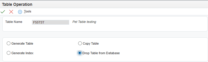

  4. 「プロジェクト・オブジェクト」タブで、F55TSTを選択し、「その他の行アクション」ドロップダウン・リストから「表操作」を選択します。
    img40.pngの説明が続きます
    表操作

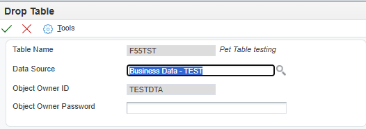

  5. 「表操作」ウィンドウで、「データベースからの表の削除」を選択し、「OK」をクリックします。
    img41.pngの説明が続きます
    「表操作」ウィンドウ
  6. ターゲット・データ・ソースを「ビジネス・データ- テスト」に変更し、「OK」をクリックします。
    img42.pngの説明が続きます
    表の削除

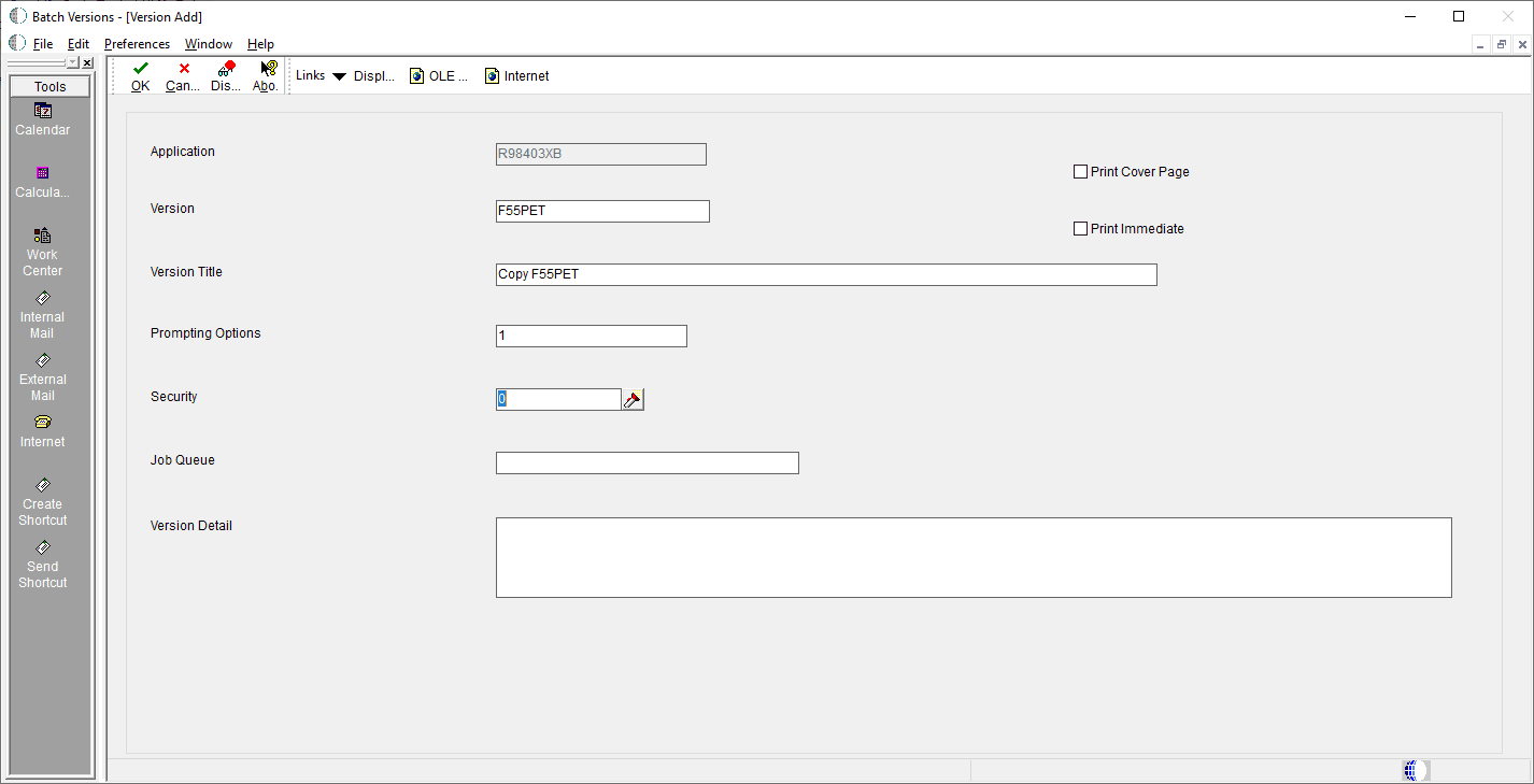

  2. 「ファスト・パス」から「BV (バッチ・バージョン)」に移動します。
  3. 「バッチ・アプリケーション」フィールドにR98403XB (XMLデータの表へのロード)と入力し、「検索」をクリックします。
  4. 「追加」をクリックして、バージョンF55PETを追加します(F55PET XMLを表にコピーします)。
    img44.pngの説明が続きます
    バッチ・バージョン
    注意: C:\E920 (開発クライアント)に保存されたF55PET.xmlをコピーします。

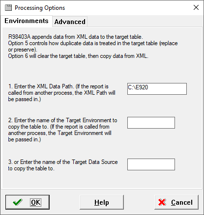

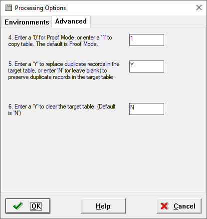

  5. 処理オプションを設定します。
    img45.pngの説明が続きます
    処理オプション- 環境
    img46.pngの説明が続きます
    処理オプション- 詳細

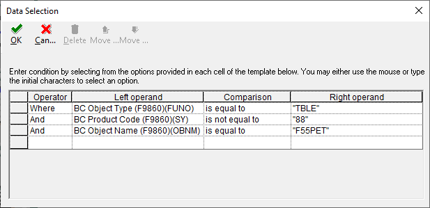

  6. 「データ選択」を設定します。
    img47.pngの説明が続きます
    データ選択

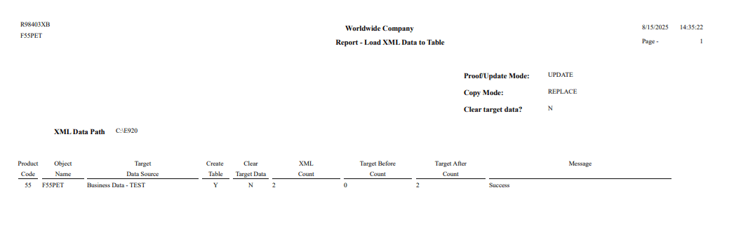

  7. UBE R98403XB | F55PETを実行/送信し、結果を確認します。
    img48.pngの説明が続きます
    レポート- データ表

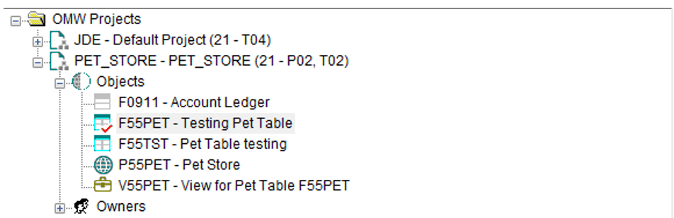

  8. 「ファスト・パス」を使用して、「OMW (オブジェクト管理ワークベンチ)」にナビゲートします。
  9. 「オブジェクト管理ワークベンチ」フォームで、PET_STOREプロジェクトを検索します。
  10. PET_STORE→オブジェクト・プロジェクトで、F55PETを選択し、「チェックアウト」をクリックします。

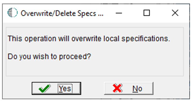

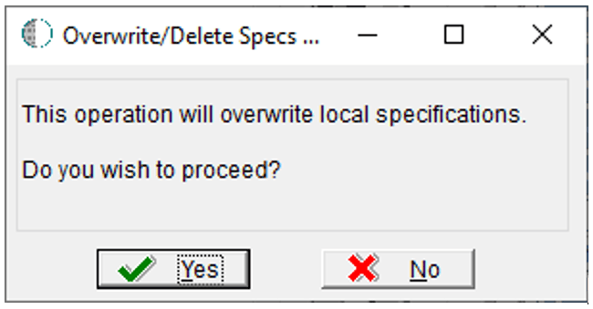

  11. 「Yes」をクリックして、「仕様の上書き/削除」ウィンドウで処理を確認します。
    img481.pngの説明が続きます
    「仕様の上書き/削除」ウィンドウ
    img482.pngの説明が続きます
    「プロジェクト・フォルダ」

  13. 「はい」をクリックして上書きを確認し、「はい」を再度クリックしてオブジェクト(.par)ファイルを使用します。
    img483.pngの説明が続きます
    「仕様の上書き/削除」ウィンドウ

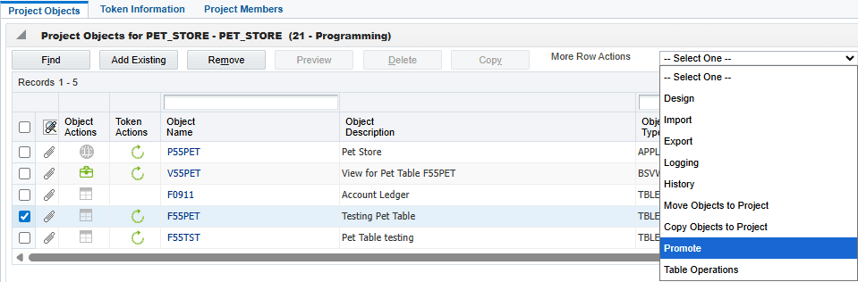

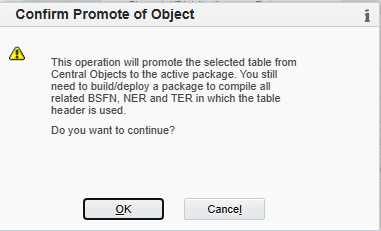

  4. 「プロジェクト・オブジェクト」タブで、F55PETを選択し、「その他の行アクション」ドロップダウン・リストから「昇格」をクリックします。
    img51.pngの説明が続きます
    「上位へ移動」の選択
  5. 「OK」をクリックして、「オブジェクトのプロモートの確認」ダイアログ・ボックスで操作を確認します。
    img52.pngの説明が続きます
    オブジェクトのプロモートの確認

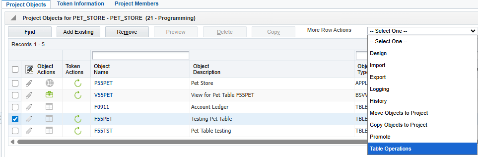

  6. 「プロジェクト・オブジェクト」タブで、F55PETを再度選択し、「その他の行アクション」ドロップダウン・リストから「表操作」を選択します。
    img53.pngの説明が続きます
    表の選択操作

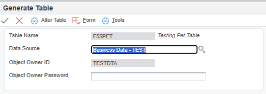

  8. 「ターゲット・データ・ソース」を確認し、「OK」をクリックします。
      img55.pngの説明が続きます
      「表の生成」ウィンドウ

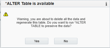

    1. *ALTER操作が適用可能な場合は、「フォーム」メニューが「表の変更」に自動的に表示されます。
    2. 「OK」をクリックすると、*ALTER (はい)を実行するか、全表生成を続行するか(いいえ)を選択するように求められます。
    3. 「表の変更」を選択して、非破壊的な*ALTER操作を続行します。
  9. 「ALTER Table is available」確認ダイアログ・ボックスで、「OK」をクリックします。
    img56.pngの説明が続きます
    *ALTER Table
  10. 結果を確認し、「OK」をクリックします。

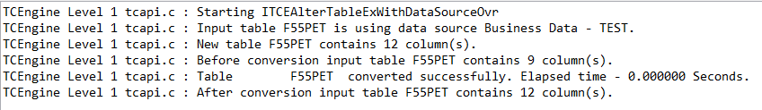

  11. エンタープライズ・サーバーのPrintQueueフォルダにある*ALTER TABLEログを確認して、操作が正常に完了したことを確認します。
    img58.pngの説明が続きます
    *ALTER TABLE Log
    img59.pngの説明が続きます
    ログの表示

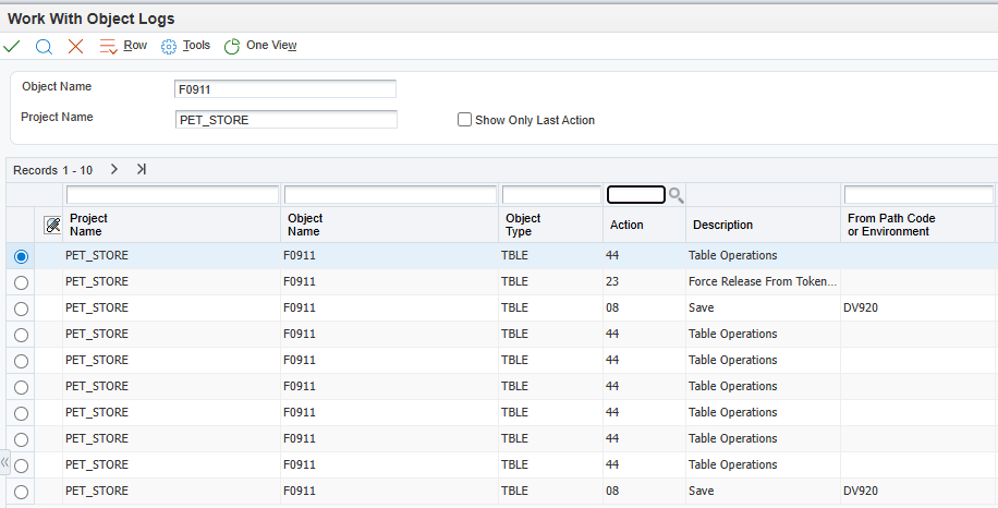

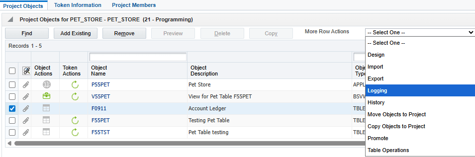

  4. 「プロジェクト・オブジェクト」タブで、F0911を選択し、「その他の行アクション」ドロップダウン・リストから「ロギング」を選択します。
    img60.pngの説明が続きます
    「ロギングの選択」オプション
  5. 「オブジェクト・ログの処理」フォームで、「検索」をクリックしてログ・エントリを取得します。
  6. 「アクション= 44 (表操作)」のエントリを見つけて選択し、「選択」をクリックします。
    img61.pngの説明が続きます
    オブジェクト・ログの操作

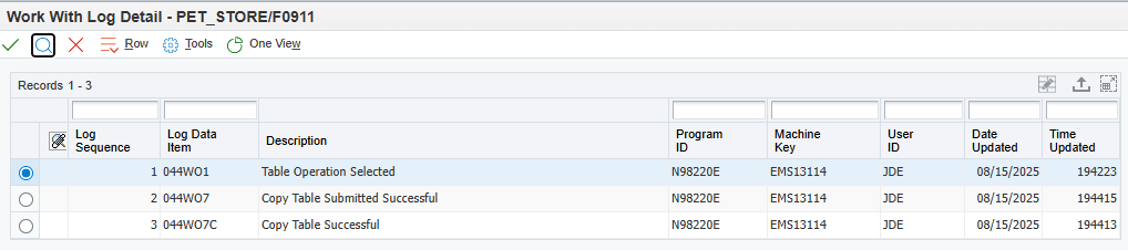

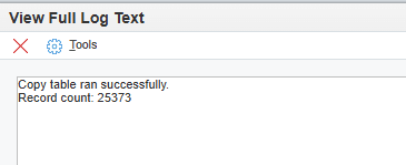

  7. 各行を選択してログの詳細を確認し、「選択」をクリックして詳細情報を表示します。
    img62.pngの説明が続きます
    ログ詳細の操作
    img65.pngの説明が続きます
    完全なログ・テキストの表示
