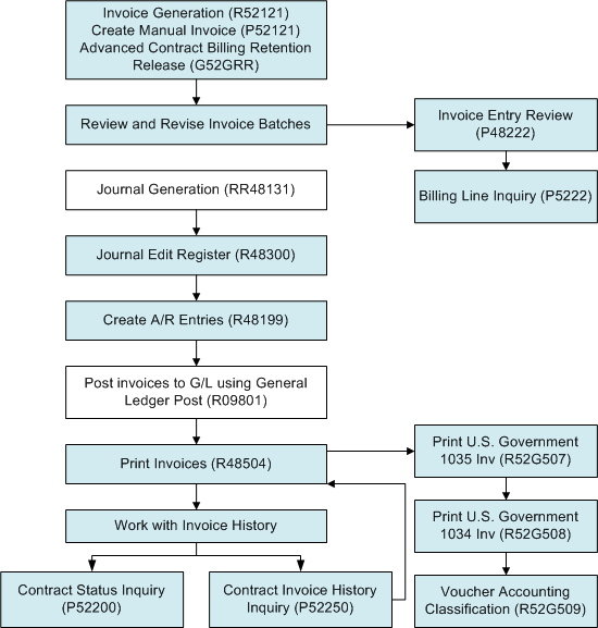

詳細契約請求契約の請求書処理では、JD Edwards EnterpriseOne契約請求システムとJD Edwards EnterpriseOne詳細契約請求システム内のプログラムが組み合せて使用されます。請求書処理の手順の大部分では、JD Edwards EnterpriseOne契約請求システムの既存のプログラムを使用し、詳細契約請求契約用の追加タスクがシステムによって実行されます。
次のフローチャートは、詳細契約請求契約の請求書処理全体を示しています。
前のフローチャートでハイライトされているボックスは、詳細契約請求契約用の追加タスクが実行される、またはJD Edwards EnterpriseOne詳細契約請求システムで別のプログラムを使用する、請求書処理のプログラムと手順を表します。この機能については次の各トピックで説明しています。
