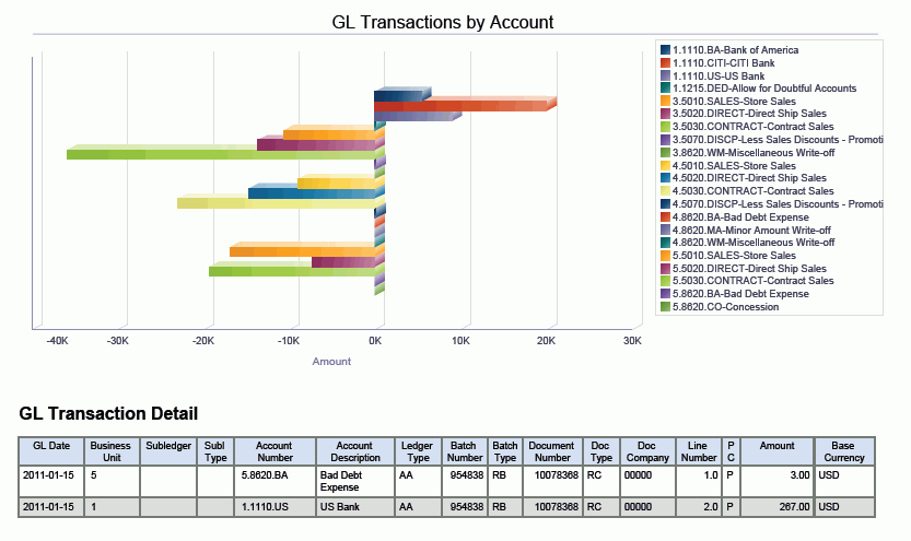

One View総勘定元帳照会アプリケーションに付属しているレポートは次のとおりです。
元帳取引(顧客およびビジネスユニット別)
元帳取引(勘定科目別)
ビジネスユニット詳細
元帳取引分析
このレポートを使用すると、元帳のアクティビティを補助元帳およびビジネスユニット別に表示でき、これは特に、顧客、仕入先または品目番号を補助元帳フィールドに保存している場合に、収益勘定、経費勘定または在庫勘定を確認する際に役立ちます。単一の会社またはビジネスユニットのこれらの勘定科目を確認することも、複数の会社またはビジネスユニット、あるいはその両方を選択してより幅広いビューを表示することもできます。また、特定の顧客、仕入先、品目または資産の勘定科目にわたるすべての取引の表示を選択することもできます。また、複数の年度または期間、あるいはその両方を確認することもできます。このレポートは、チャートおよびグラフが正の数値で表示されるように取引の符号が反転されるため、顧客および収益勘定固有のレポートです。経費勘定科目など、符号が反転されていない勘定科目を確認する場合、レポートを簡単に変更できます。
このレポートには、次のコンポーネントが含まれます。
顧客別取引合計(補助元帳)(水平棒グラフ)
取引合計(ビジネスユニット別)(円グラフ)
顧客別取引(補助元帳)(明細テーブル)
元帳取引(勘定科目別)
このレポートは、選択した各勘定科目の取引を日ごとに表示し、特定の期間における勘定科目アクティビティの変動についての有益な情報を提供します。これは、1か月のうちどの日に勘定科目のほとんどのアクティビティが存在するかを把握するのに便利です。このデータは、銀行勘定取引を月単位で追跡する場合に便利であり、受領アクティビティに基づいて高額の支払を行うのに最適な時期の決定に役立てられます。複数の会社およびビジネスユニットにわたるレポートを生成することも、最も関心のある1つの会社またはビジネスユニットについてのレポートを生成することもできます。また、このレポートでは、伝票タイプ別の取引情報も表示されます。このように、アクティビティが最も多く発生しているのはどの取引タイプか、およびこのアクティビティが伝票支払か請求書の受領であるかを確認できます。
取引合計(日付および勘定科目別)(棒グラフ)
取引合計(伝票タイプ別)(棒グラフ)
取引(勘定科目別)(明細テーブル)

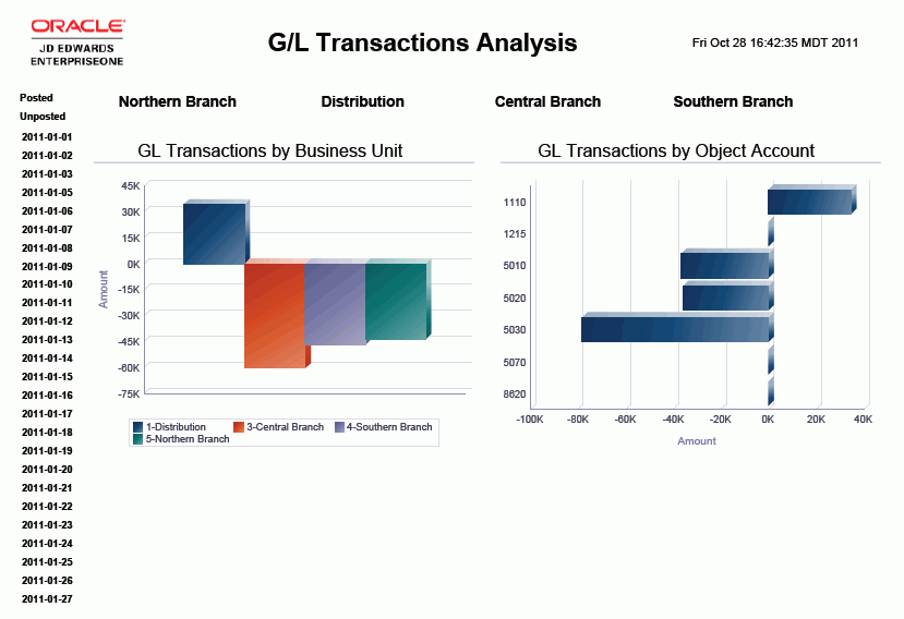

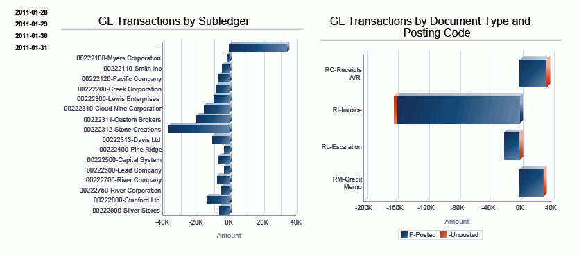

元帳取引分析
このレポートでは、取引セットを多くの方法で分析できます。このレポートを使用して、売掛金、買掛金、収益または勘定科目カテゴリ数を分析できます。取引を様々な方法で表示して、アクティビティを完全に分析することができます。
このレポートでは、元帳日付、転記済/未転記取引およびビジネスユニットでフィルタリングすることで、グラフおよびテーブルに表示される情報を完全に制御できます。
元帳取引(ビジネスユニット別)(棒グラフ)
元帳取引(主科目別)(棒グラフ)
元帳取引(補助元帳別)(水平棒グラフ)
元帳取引(伝票タイプおよび転記コード別)(水平棒グラフ)
元帳取引(勘定科目別)(水平棒グラフ)
元帳取引詳細(前述のテーブルのベースであるテーブル)
次のレポートは、会社00001、ビジネスユニット1、3、4、5、9の2011年度の期間1について売掛金銀行、収益、小額消去、不良債権および割引勘定を選択して生成されました。その期間の売掛管理アクティビティの幅広いビューが表示されます。

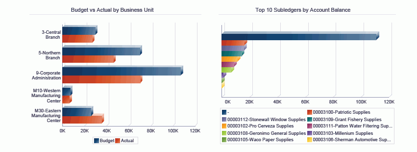

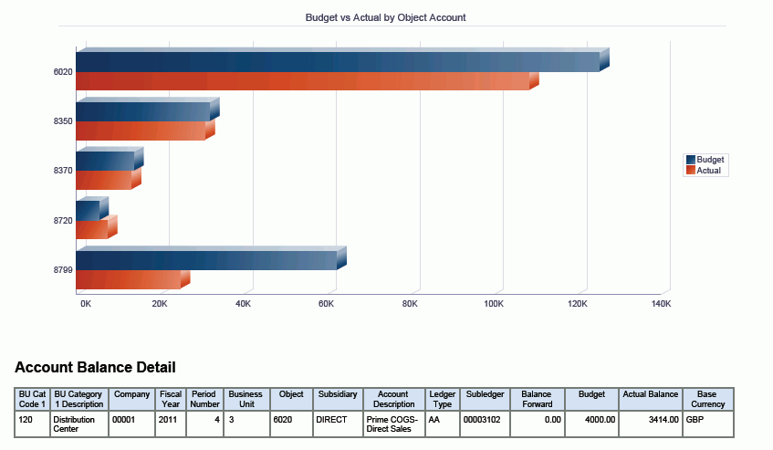

予算対実績(ビジネスユニット別)
このレポートでは、ユーザーが指定した期間に対する、勘定科目の予算対実績残高を表示できます。予算元帳を比較先元帳としてアプリケーションに入力します。選択した勘定科目について予算を超えているか否か、および予算対実績の経時的な傾向を特定するために必要な情報を得られます。組織全体の追跡情報を確認するために予算を含むすべての勘定科目を選択したり、賃貸料や電気代など特定の勘定科目グループを選択したりできます。表示粒度のレベルを選択します。
予算対実績(円グラフ)
予算対実績(期間別)(棒グラフ)
予算対実績(ビジネスユニット別)(詳細テーブル)
予算対実績(ビジネスユニット別)テーブル・コンポーネントには、次の表で説明するドリルバック機能が含まれます。

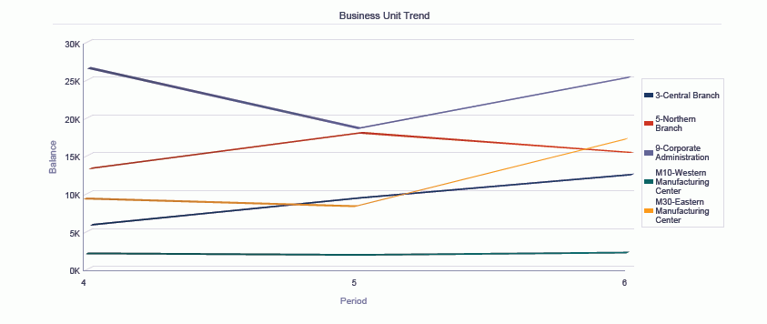

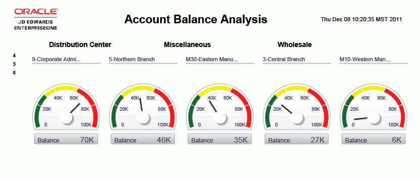

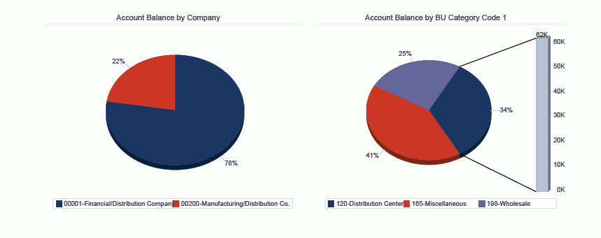

勘定残高分析
このレポートでは、勘定残高グループを完全に分析できます。勘定残高を、ビジネスユニット、会社、ビジネスユニット・カテゴリ・コード、選択された期間におけるビジネスユニット傾向、ビジネスユニット別予算対実績、上位10の補助元帳、および主科目別予算対実績ごとに表示できます。収益勘定、経費勘定または資産勘定などの勘定科目グループを選択し、完全に分析できます。このレポートは、複数の会社およびビジネスユニットに対して、または特定のビジネスユニットに対してのみ実行できます。1年、四半期または期間数に対して実行します。
このレポートでは、期間およびビジネスユニット・カテゴリ・コード1でフィルタリングすることで、グラフおよびテーブルに表示される情報を完全に制御できます。このレポートには、次のコンポーネントが含まれます。
ビジネスユニット別勘定科目残高(ゲージ)
勘定残高(会社別)(円グラフ)
勘定残高(BUカテゴリ・コード1別)(円グラフ)
ビジネスユニット傾向(線グラフ)
予算対実績(ビジネスユニット別)(水平棒グラフ)
上位10の補助元帳(勘定残高別)(棒グラフ)
予算対実績(主科目別)(水平棒グラフ)
勘定残高詳細(テーブル)
勘定残高詳細テーブル・コンポーネントには、次の表で説明するドリルバック機能が含まれます。
機能 |
値 |
ドリルバック・リンクを含むテーブル・カラム |
主科目 |
アプリケーションに渡されるテーブル・カラム |
主科目、会社、元帳タイプ |
呼び出されるアプリケーション |
主科目別試算表(P09214) |
呼び出されるフォーム |
W09214A |
呼び出されるバージョン |
ZJDE0001 |

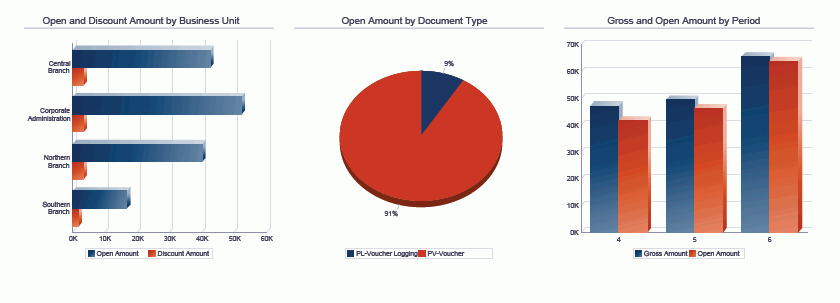

次のレポートは、2011年度の期間4から期間6、元帳タイプAA、比較先元帳BA、会社00001および00200、ビジネスユニット3、5、9、M10およびM30の買掛経費勘定科目を選択して生成されました。その期間の買掛経費勘定残高および予算の幅広いビューを表しています。

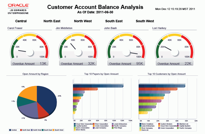

顧客勘定残高分析

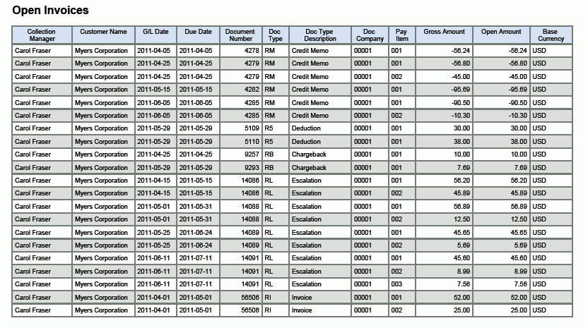

未決済請求書
このレポートでは、未決済請求書金額の情報を表示できます。上位10の顧客の情報およびカテゴリ・コード別の未決済金額の情報を取得できます。このレポートは、未決済請求書金額が最も高い10の顧客を一目で確認する場合に便利です。特定の会計年度、特定の期間、会社、ビジネスユニット、与信管理者または回収管理者(あるいはその両方)、または顧客カテゴリ・コードに基づく顧客のタイプについての情報を確認できます。
上位10の顧客(未決済金額別)(水平棒グラフ)
未決済金額(顧客別)(テーブル)
未決済金額(顧客マスター・カテゴリ・コード1別)(円グラフ)
未決済請求書(テーブル)
未決済請求書テーブル・コンポーネントには、次の表で説明するドリルバック機能が含まれます。

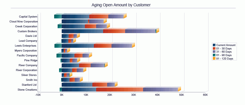

未決済請求書(経過日数付き)
このレポートでは、与信管理者および地域(顧客マスター・カテゴリ・コード1が地域を示している場合)別に請求書の経過日数を表示できます。このレポートでは、どの与信管理者が請求書の経過日数に問題があるか、または特定の地域の請求書の年齢調べが他の地域と異なっているかどうかを特定する場合に特に便利です。会社、ビジネスユニット、顧客または与信管理者の特定のセットについてこのデータを表示できます。組織全体の請求書の年齢調べをすべて表示するには、このレポートを使用します。
このレポートで正しくデータを計算するには、アプリケーションの見出しにある「年齢調べ」チェック・ボックスを選択し、「基準日」を入力する必要があります(ブランクにした場合、今日の日付が使用されます)。

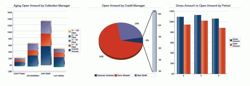

与信管理者別の年齢調べ未決済金額(水平棒グラフ)
地域別の年齢調べ未決済金額(水平棒グラフ)
未決済請求書 - 年齢調べ付き(テーブル)
未決済請求書(経過日数付き)テーブル・コンポーネントには、次の表で説明するドリルバック機能が含まれます。
機能 |
値 |
伝票番号 |
伝票番号 |
呼び出されるアプリケーション |
売掛金元帳照会(P03B2002) |
呼び出されるフォーム |
W03B2002A |
呼び出されるバージョン |
ZJDE0001 |
顧客勘定残高分析
このレポートでは、顧客勘定の未決済残高を詳細に分析できます。未決済金額のこの分析は、多くの属性によって実行できます。この属性には、与信管理者、回収管理者、地域(顧客マスター・カテゴリ・コード1)、支払人、顧客、期間、年齢調べカテゴリおよび総額対未決済金額が含まれます。売掛管理担当者および処理の実行方法を確認するには、選択した期間の複数の会社またはビジネスユニットのデータを表示します。
このレポートでは、地域(顧客マスター・カテゴリ・コード1)でフィルタリングすることで、グラフおよびテーブルに表示される情報を完全に制御できます。このレポートには、次のコンポーネントが含まれます。
期日超過金額(回収管理者別)(ゲージ)
未決済金額(地域別)(円グラフ)
上位10の支払人(未決済金額別)(水平棒グラフ)
経過未決済金額(回収管理者別)(水平棒グラフ)
未決済金額(与信管理者別)(円グラフ)
総額対未決済金額(期間別)(棒グラフ)
経過未決済金額(顧客別)(水平棒グラフ)
未決済請求書(テーブル)
経過未決済金額(顧客別)テーブル・コンポーネントには、次の表で説明するドリルバック機能が含まれます。
機能 |
値 |
伝票番号 |
伝票番号 |
呼び出されるアプリケーション |
売掛金元帳照会(P03B2002) |
呼び出されるフォーム |
W03B2002A |
呼び出されるバージョン |
ZJDE0001 |

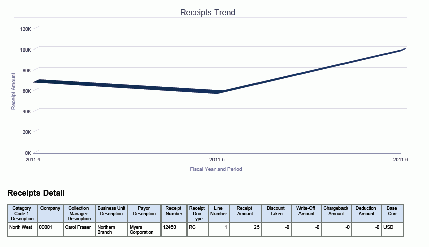

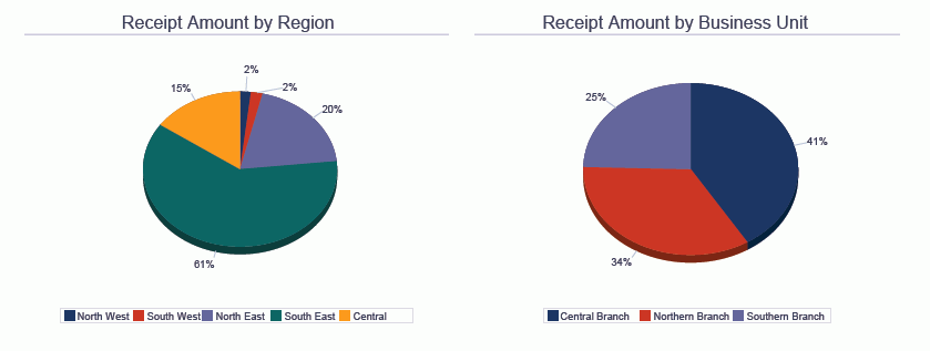

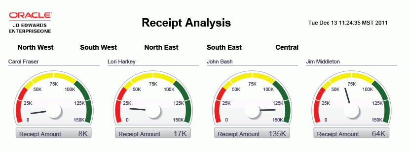

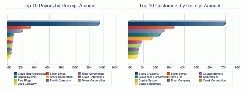

入金分析
このレポートでは、すべての入金取引分析を行えます。回収管理者、地域(顧客マスター・カテゴリ・コード1)、ビジネスユニット、支払人および顧客別に入金取引を表示できます。組織全体、またはいくつかのビジネスユニット、顧客、地域または回収管理者に焦点を絞って分析できます。分析の対象とする期間および入金取引のグループを選択します。
入金額(回収管理者別)(ゲージ)
入金額(地域別)(円グラフ)
入金額(ビジネスユニット別)(円グラフ)
上位10の支払人(入金額別)(水平棒グラフ)
上位10の顧客(入金額別)(水平棒グラフ)
その他の回収金額(回収管理者別)(水平棒グラフ)
その他の回収金額(支払人別)(水平棒グラフ)
入金傾向(線グラフ)
入金明細(テーブル)
入金明細テーブル・コンポーネントには、次の表で説明するドリルバック機能が含まれます。
機能 |
値 |
入金番号 |
支払ID |
呼び出されるアプリケーション |
標準入金入力(P03B102) |
呼び出されるフォーム |
W03B102A |
呼び出されるバージョン |
ZJDE0001 |
次のレポートは、会社00001、会計年度11の期間4から6の大規模な顧客グループを選択し生成されました。期間にわたる入金アクティビティの幅広いビューが表示されます。

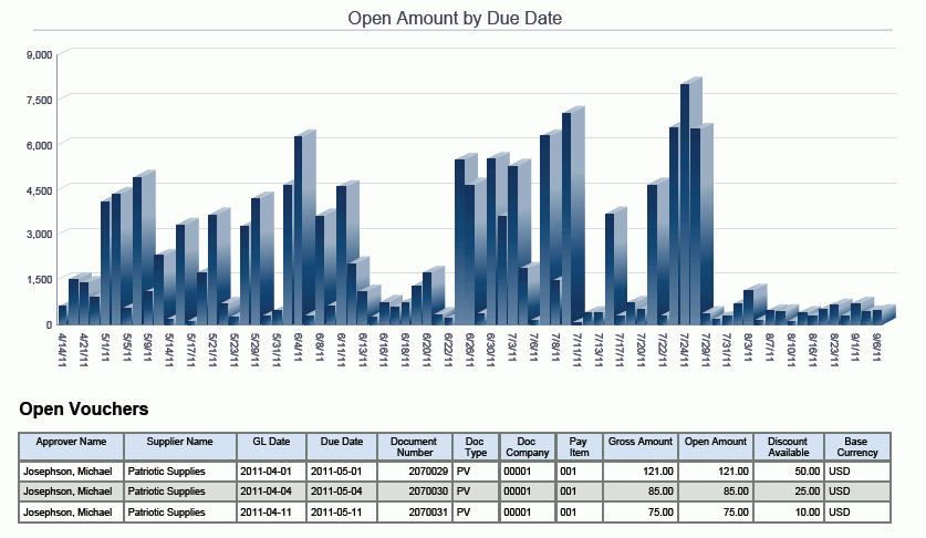

支払期日超過
このレポートでは、期限の切れた支払に関するすべての情報を表示できます。仕入先、ビジネスユニット、承認者および期日別にこの情報を確認します。このレポートは、どれ位期限を過ぎているか、支払先の仕入先、および支払の承認担当者を特定する場合に役立ちます。この情報は、組織全体の情報として表示することも、特定の会社、ビジネスユニットまたは承認者に絞って表示することもできます。支払期日超過を、今日が期限ではないようにするには、追加の日付を含めるようにデータ選択を変更します。
上位10の仕入先(支払期日超過別)(水平棒グラフ)
支払期日超過(仕入先別)(テーブル)
支払期日超過(期日別)(棒グラフ)
支払期日(ビジネスユニット別)(円グラフ)
支払期日(承認者別)(円グラフ)
支払期日超過(詳細テーブル)
支払期日超過テーブル・コンポーネントには、次の表で説明するドリルバック機能が含まれます。
機能 |
値 |
伝票番号 |
伝票番号、伝票タイプ、伝票会社 |
呼び出されるアプリケーション |
買掛金標準伝票入力(P0411) |
呼び出されるフォーム |
W0411G |
呼び出されるバージョン |
ZJDE0001 |

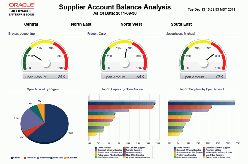

仕入先勘定残高分析
このレポートでは、仕入先勘定残高を詳細に分析できます。未決済金額のこの分析は、多くの属性によって実行できます。この属性には、承認者、地域、ビジネスユニット、伝票タイプ、期日、支払先、仕入先、期間、および総額対未決済金額が含まれます。買掛管理担当者および処理の実行方法を確認するには、選択した期間の複数の会社またはビジネスユニットのデータを表示します。
このレポートでは、地域(住所録カテゴリ・コード1)でフィルタリングすることで、グラフおよびテーブルに表示される情報を完全に制御できます。このレポートには、次のコンポーネントが含まれます。
未決済金額(承認者別)(ゲージ)
未決済金額(地域別)(円グラフ)
上位10の受取人(未決済金額別)(水平棒グラフ)
上位10の仕入先(未決済金額別)(水平棒グラフ)
未決済/値引金額(ビジネスユニット別)(水平棒グラフ)
未決済金額(伝票タイプ別)(円グラフ)
総額および未決済金額(期間別)(棒グラフ)
未決済金額(期日別)(棒グラフ)
未払伝票(詳細テーブル)
未払伝票テーブル・コンポーネントには、次の表で説明するドリルバック機能が含まれます。
機能 |
値 |
伝票番号 |
伝票番号、伝票タイプ、伝票会社 |
呼び出されるアプリケーション |
買掛金標準伝票入力(P0411) |
呼び出されるフォーム |
W0411G |
呼び出されるバージョン |
ZJDE0001 |
次のレポートは、2011年6月30日の日付で、基準日処理をアクティブ化することで生成されました。選択されたデータは、会社00001、会計年度11の期間4から6の大規模な仕入先グループです。期間にわたる仕入先勘定残高の幅広いビューが表示されます。

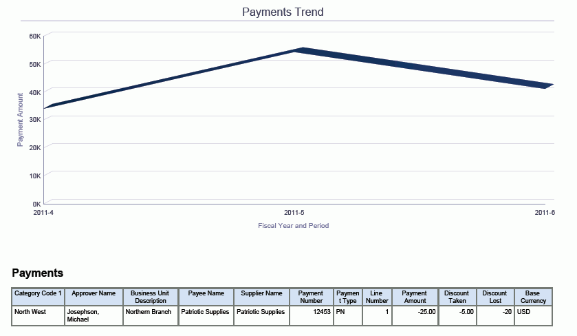

支払傾向
このレポートでは、ビジネスユニット、支払先、銀行勘定およびカテゴリ・コードにわたり、複数の会計年度および期間の支払傾向を表示できます。このレポートを使用して、通常の処理が、支払の傾向にどのような影響を与えるか、または特定の仕入先およびビジネスユニットの傾向を把握します。これらの傾向との仕入先の関係について、詳細に基づいた意思決定を行え、また、ビジネス・プロセスを変更し、買掛管理処理をより効率よく行えます。
支払傾向(ビジネスユニット別)(線グラフ)
支払傾向(仕入先別)(線グラフ)
支払傾向(銀行口座別)(線グラフ)
支払傾向(カテゴリ・コード1別)(線グラフ)
支払(詳細テーブル)
支払テーブル・コンポーネントには、次の表で説明するドリルバック機能が含まれます。

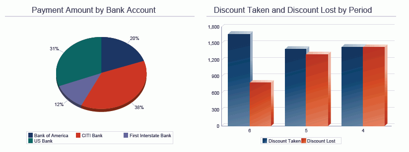

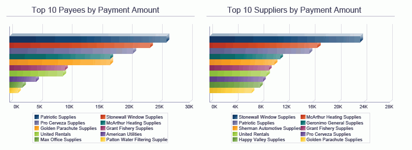

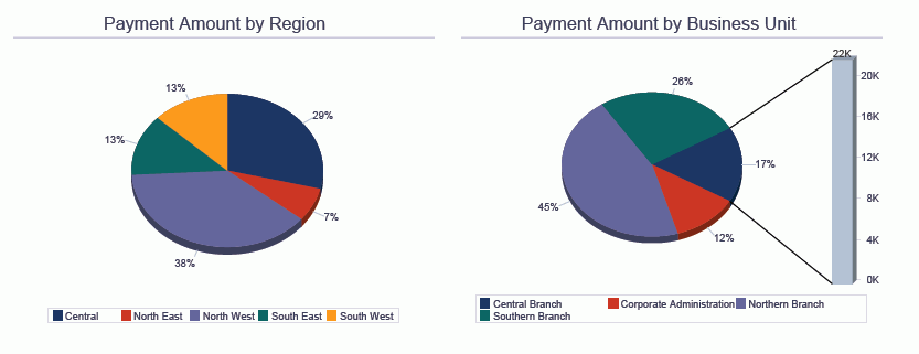

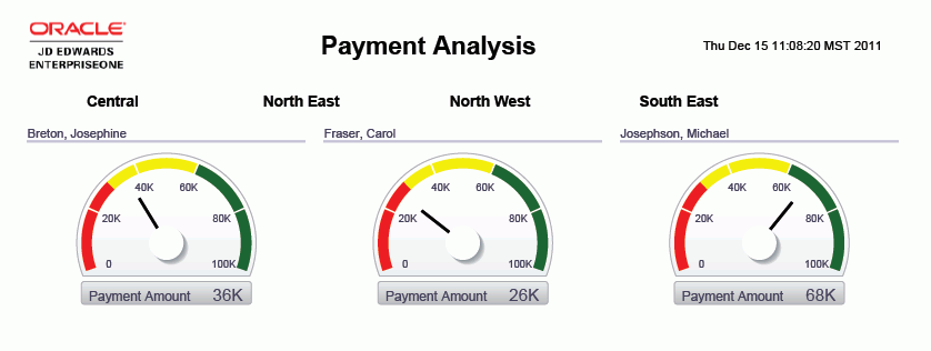

支払分析
このレポートでは、支払を完全に分析できます。承認者、地域(住所録カテゴリ・コード1)、ビジネスユニット、支払先、仕入先および銀行勘定別に支払を分析できます。有効な割引または無効な割引の情報、または期間の支払傾向を参照してください。このレポートを使用して、支払処理が事業にどのような影響を及ぼすかを完全に把握します。複数の会社およびビジネスユニット、または単一のビジネスユニットまたは地域のデータを表示します。この分析は、複数の会計年度または期間、あるいはその両方について行えます。
このレポートでは、地域(住所カテゴリ・コード1)でフィルタリングすることで、グラフおよびテーブルに表示される情報を完全に制御できます。このレポートには、次のコンポーネントが含まれます。
支払金額(承認者別)(ゲージ)
支払金額(地域別)(円グラフ)
支払金額(ビジネスユニット別)(円グラフ)
上位10の受取人(支払金額別)(水平棒グラフ)
上位10の仕入先(支払金額別)(水平棒グラフ)
支払金額(銀行口座別)(円グラフ)
有効割引と無効割引(期間別)(棒グラフ)
支払傾向(線グラフ)
支払明細(テーブル)
支払明細テーブル・コンポーネントには、次の表で説明するドリルバック機能が含まれます。
機能 |
値 |
支払番号 |
受取人番号 |
呼び出されるアプリケーション |
買掛金手動支払(P0413M) |
呼び出されるフォーム |
W0413MB |
呼び出されるバージョン |
ZJDE0001 |
次のレポートは、会社00001、会計年度11の期間4から6の大規模な仕入先グループを選択し生成されました。期間にわたる支払アクティビティの幅広いビューがユーザーに表示されます。
