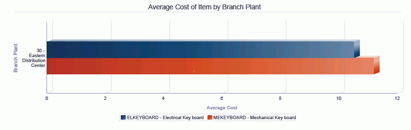

平均原価分析(事業所別)
このレポートでは、同じ会社内の事業所全体の品目の平均原価を表示できます。また、事業所全体にわたる、複数の月を対象とした平均原価の変動を表示することもできます。
このレポートには、次のコンポーネントが含まれます。
品目の平均原価(事業所別)(棒グラフ)
品目の平均原価(月別)(線グラフ)
平均原価の集計(月および事業所別)(テーブル)
品目の平均原価(事業所別)詳細テーブル

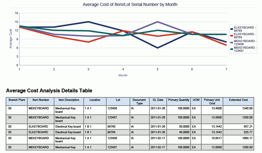

平均原価分析(ロット/シリアル番号別)
このレポートでは、同じ会社内の事業所全体にわたるロット制御/シリアル番号付き品目の平均原価を幅広く表示できます。事業所全体にわたる、複数の月を対象とした平均原価の変動を表示できます。
品目の平均原価(ロット/シリアル番号別)(棒グラフ)
品目の平均原価(事業所別)(棒グラフ)
平均原価の集計(月、事業所およびロット/シリアル番号別)(テーブル)
品目の平均原価(事業所およびロット/シリアル番号別)詳細テーブル
品目の平均原価(事業所およびロット/シリアル番号別)詳細テーブル・コンポーネントには、次の表で説明するドリルバック機能が含まれます。

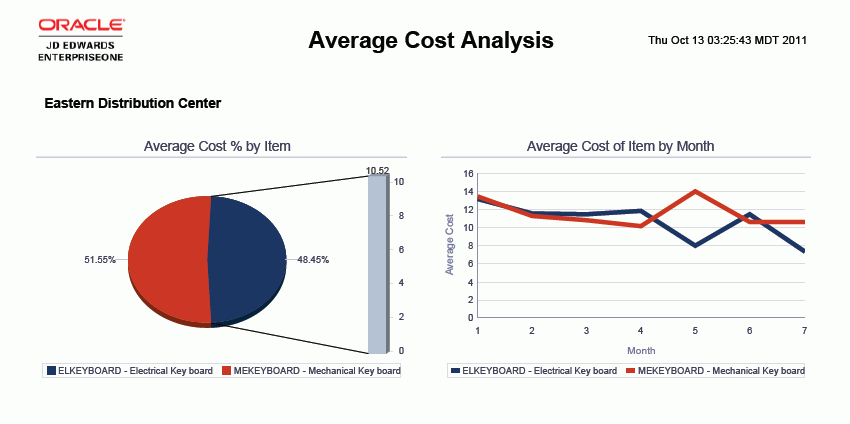

平均原価分析
このレポートでは、ゲージ、グラフ、チャートおよびテーブルに表示される情報を完全に制御できます。このレポートは、同じ会社内の品目の平均原価を分析するために、他のレポートのいくつかのキー・メトリックを1つの累積ビューで提供することを目的としています。
平均原価率(品目別)(円グラフ)
品目の平均原価(月別)(線グラフ)
品目の平均原価(事業所別)(水平棒グラフ)
品目の平均原価/ロット/シリアル番号(月別)(線グラフ)
平均原価分析明細(テーブル)
このレポートを実行すると、One View品目元帳照会からの平均原価分析アプリケーションの処理オプションまたは見出しのいずれかで伝票会社を指定する必要があります。

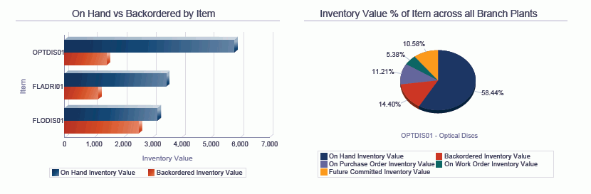

在庫評価(品目別)
このレポートでは、品目在庫価値レベルの交差ビューが表示されます。この情報により、商品の計画および出荷を完了するために十分な数の品目を迅速に確保できます。
手持およびバックオーダーされた在庫価値(棒グラフ)
全事業所にわたって最も原価の高い品目の在庫価値の比率(円グラフ)
在庫価値の集計(品目別)(テーブル)
在庫価値(品目別)詳細テーブル

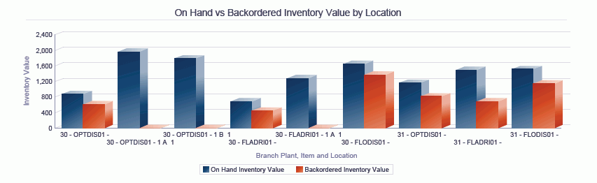

在庫評価(保管場所別)
このレポートでは、保管場所別の品目在庫価値レベルの交差ビューが表示されます。この情報により、商品の計画および出荷を完了するために十分な数の品目を迅速に確保できます。
手持およびバックオーダーされた在庫価値(保管場所別)(棒グラフ)
基本保管場所で最も原価の高い品目の在庫価値の比率(円グラフ)
在庫価値の集計(保管場所別)(テーブル)
品目の在庫価値(保管場所別)詳細テーブル

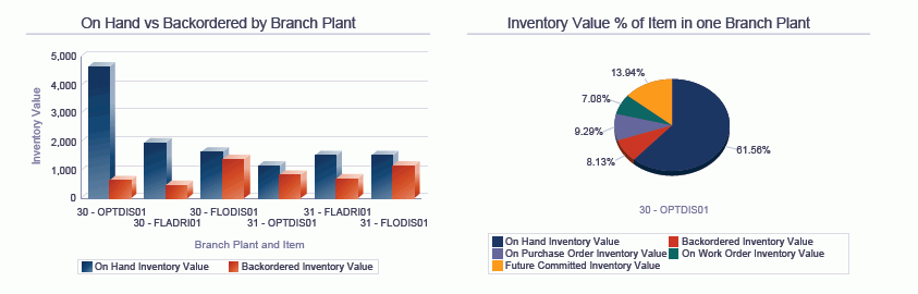

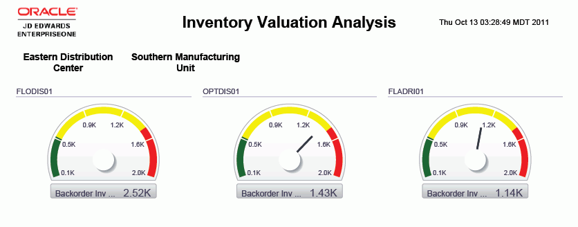

在庫評価分析
このレポートでは、ゲージ、グラフ、チャートおよびテーブルに表示される情報を完全に制御できます。このレポートは、同じ会社内の在庫価値レベルを把握するために、他のレポートのいくつかのキー・メトリックを1つの累積ビューで提供することを目的としています。
品目のバックオーダー在庫(事業所別)(ゲージ)
手持vsバックオーダー(品目別)(水平棒グラフ)
全事業所にわたる品目の在庫価値の比率(円グラフ)
手持vsバックオーダー(事業所別)(棒グラフ)
1つの事業所での品目の在庫価値の比率(円グラフ)
手持vsバックオーダーされた在庫価値(保管場所別)(棒グラフ)
在庫評価(事業所および品目別)(水平棒グラフ)
在庫評価分析明細(テーブル)

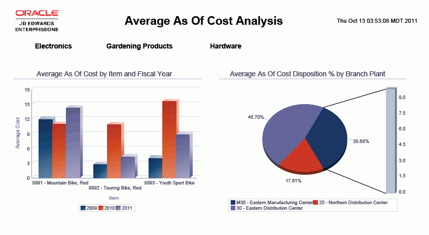

平均基準原価(品目および会計年度別)
このレポートでは、品目および会計年度別の品目の平均基準原価を表示できます。また、事業所全体にわたる、複数の月を対象とした平均原価の変動を表示することもできます。
平均基準原価(品目および会計年度別)(棒グラフ)
平均基準原価処分率(会計年度別)(円グラフ)
平均基準原価の集計 - 品目および会計年度別(テーブル)
平均基準原価(品目および会計年度別)詳細(テーブル)
平均基準原価(品目および会計年度別)詳細テーブル・コンポーネントには、次の表で説明するドリルバック機能が含まれます。

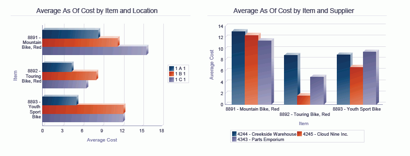

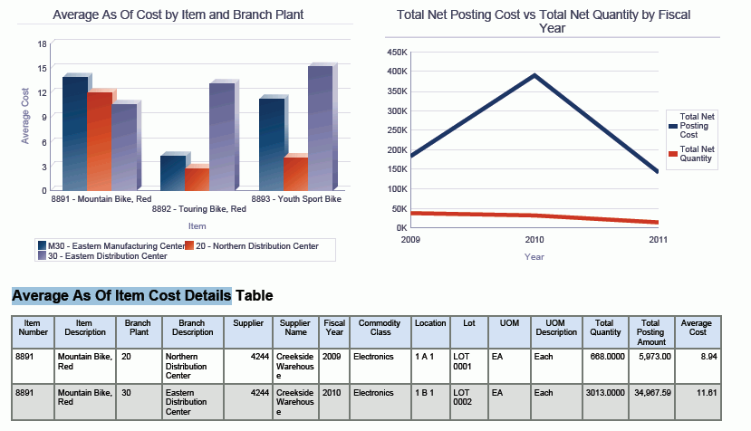

平均基準原価分析
このレポートでは、ゲージ、グラフ、チャートおよびテーブルに表示される情報を完全に制御できます。このレポートは、同じ会社内の複数のデータ・ビューを介して品目の平均基準原価を分析するために、他のレポートのいくつかのキー・メトリックを1つの累積ビューで提供することを目的としています。
平均基準原価処分率(事業所別)(円グラフ)
平均基準原価(品目および保管場所別)(水平棒グラフ)
平均基準原価(品目および仕入先別)(棒グラフ)
平均基準原価(品目および事業所別)(棒グラフ)
合計転記額原価vs合計正味数量(会計年度別)(線グラフ)
平均基準品目原価明細(テーブル)
平均基準品目原価明細テーブル・コンポーネントには、次の表で説明するドリルバック機能が含まれます。

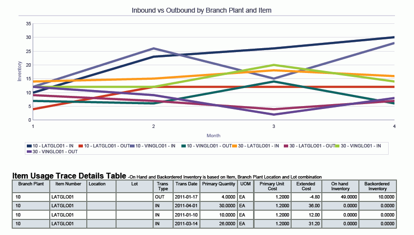

品目用途トレース(品目および日付別)
このレポートでは、品目のインバウンド/アウトバウンドの移動を表示できます。また、月およびトランザクション日付別の在庫品目の移動を比較し、対比することもできます。手持およびバックオーダー在庫は、品目、事業所、保管場所、およびロットの組合せに基づいています。
在庫移動(品目別)(棒グラフ)
在庫移動(月別)(線グラフ)
在庫移動の集計 - 品目別(テーブル)
在庫移動の集計 - 月および品目別(テーブル)
品目用途トレース(取引日付別)詳細(テーブル)
品目用途トレース(取引日付別)詳細テーブル・コンポーネントには、次の表で説明するドリルバック機能が含まれます。

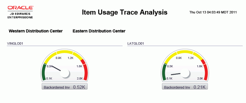

品目用途トレース分析
このレポートでは、ゲージ、グラフ、チャートおよびテーブルに表示される情報を完全に制御できます。このレポートは、ある期間における在庫移動を分析するために、他のレポートのいくつかのキー・メトリックを1つの累積ビューで提供することを目的としています。手持およびバックオーダー在庫は、品目、事業所、保管場所、およびロットの組合せに基づいています。
バックオーダーされた在庫(ゲージ)
インバウンド対アウトバウンド在庫(品目別)(棒グラフ)
インバウンド対アウトバウンド(品目別)(線グラフ)
全事業所にわたる品目の入出の比率(円グラフ)
インバウンド対アウトバウンド(事業所および品目別)(棒グラフ)
インバウンド対アウトバウンド(事業所および品目別)(線グラフ)
品目用途トレース詳細(テーブル)
