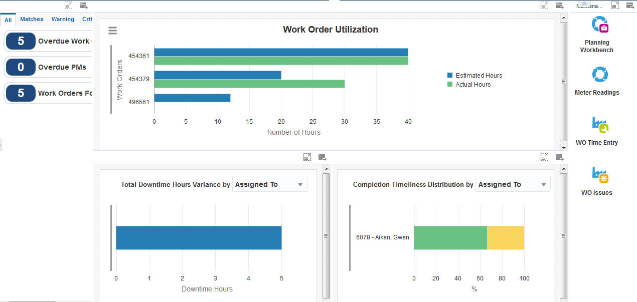

「保守技術者」ページ(P13006X|W13006XA)を使用して、今週の期日超過作業オーダー、期日超過作業オーダー、および予防保全に関する警告を受け取り、現在自分に割り当てられている作業オーダーに関するデータを分析できます。また、関連するプログラムにアクセスし、必要なアクションを実行することもできます。
UX One「保守技術者」ページにアクセスするには、保守技術者ロールを使用してEnterpriseOneシステムにログインします。
次の図は、「保守技術者」ページを表しています。
ウォッチリスト警告
これらの警告は、EnterpriseOneプログラムおよびビジネス・ビューに基づいています。デフォルトでは、警告は提供されているデモ・データに基づくクエリーを使用するように設定されています。これらのクエリーはそれぞれ特定のプログラム・バージョンに関連付けられています。別のクエリーを使用するか、別のプログラム・バージョンを呼び出すには、これらのクエリーを変更するか、要件に厳密に合致する新規クエリーを作成します。さらに、これらのウォッチリストは特定の警告のしきい値および重要なしきい値の値で設定されています。これらの値は要件に合せて変更できます。
次の表では、「保守技術者」ページで使用可能なウォッチリスト警告をリストして説明します。

チャート
これらのチャートはEnterpriseOneプログラムに基づいています。デフォルトでは、チャートは提供されているデモ・データに基づくクエリーを使用して表示するように設定されています。これらのクエリーはそれぞれ特定のプログラム・バージョンに関連付けられています。別のクエリーを使用するか、別のプログラム・バージョンを呼び出すには、これらのクエリーを変更するか、要件に厳密に合致する新規クエリーを作成します。
次の表では、「保守技術者」ページで使用可能なチャートをリストして説明します。
コンポーネント・タイトル |
説明 |
作業オーダー稼働率(P48201X|W48201XA) |
このチャートを使用して、今週の作業オーダー稼働率を検討します。このチャートには、現在ログインしているユーザーのみの作業オーダー稼働率データが表示されます。このチャートを使用して、自分に割り当てられている各作業オーダーの見積時間と実績時間を比較できます。 このチャートは、作業オーダーの処理プログラム(P48201)に基づいています。 |
合計ダウンタイム時間差異(P13560X|W13560XI) |
このチャートを使用して、担当者、設備、製品ファミリまたは製品モデルに基づいてダウンタイム時間差異合計を確認します。 このチャートは、One View設備作業オーダー分析照会プログラム(P13560)に基づいています。 さらに、チャート上部のドロップダウン・メニューを使用して、表示されるデータを変更できます。次のオプションのいずれかを選択できます。
